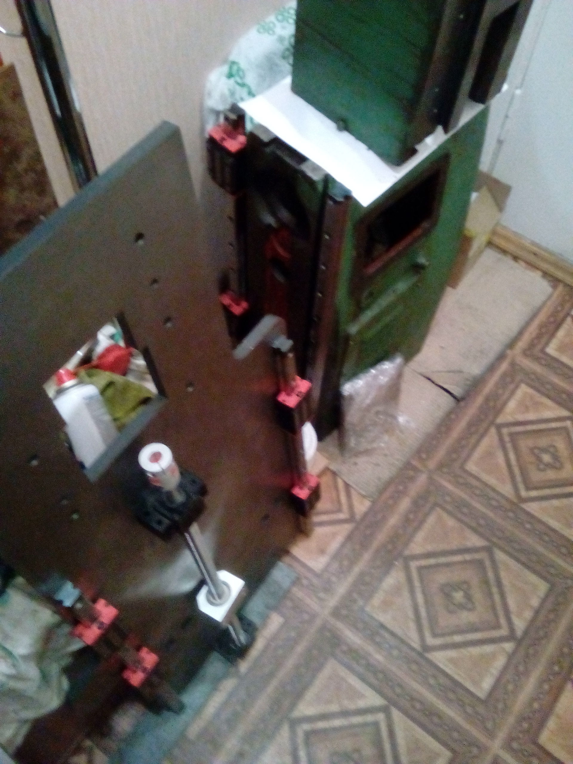

Строю первый фрезерный станок... При поле 400х300.... И то если попаду на 10см в 0.05 буду считать что мне не искренне повезло... А так на 0.08 рассчитываю...
В конструкции нет не одной щепки....

Да даже если ШВП стоит качества С3.... На 1м при изменение температуры на 5-10 градусов уже за 0.05 упрыгаем... А ШВП оно при работе меняет свои температурные значения.... Не чего личного только физика.... :freak:

На 10см... Про углы другой разговор...
IMG_20180119_204226.jpg (1904 просмотра) <a class='original' href='./download/file.php?id=129812&sid=5fc9dc988fba14895a955503471017bb&mode=view' target=_blank>Загрузить оригинал (2 МБ)</a>

Это если деталь квадратик.... И насколько помница разговор о метре был.... Боюсь даже спросить как вы такие расстояния промеряете 200мм прибором... :cheesy:
