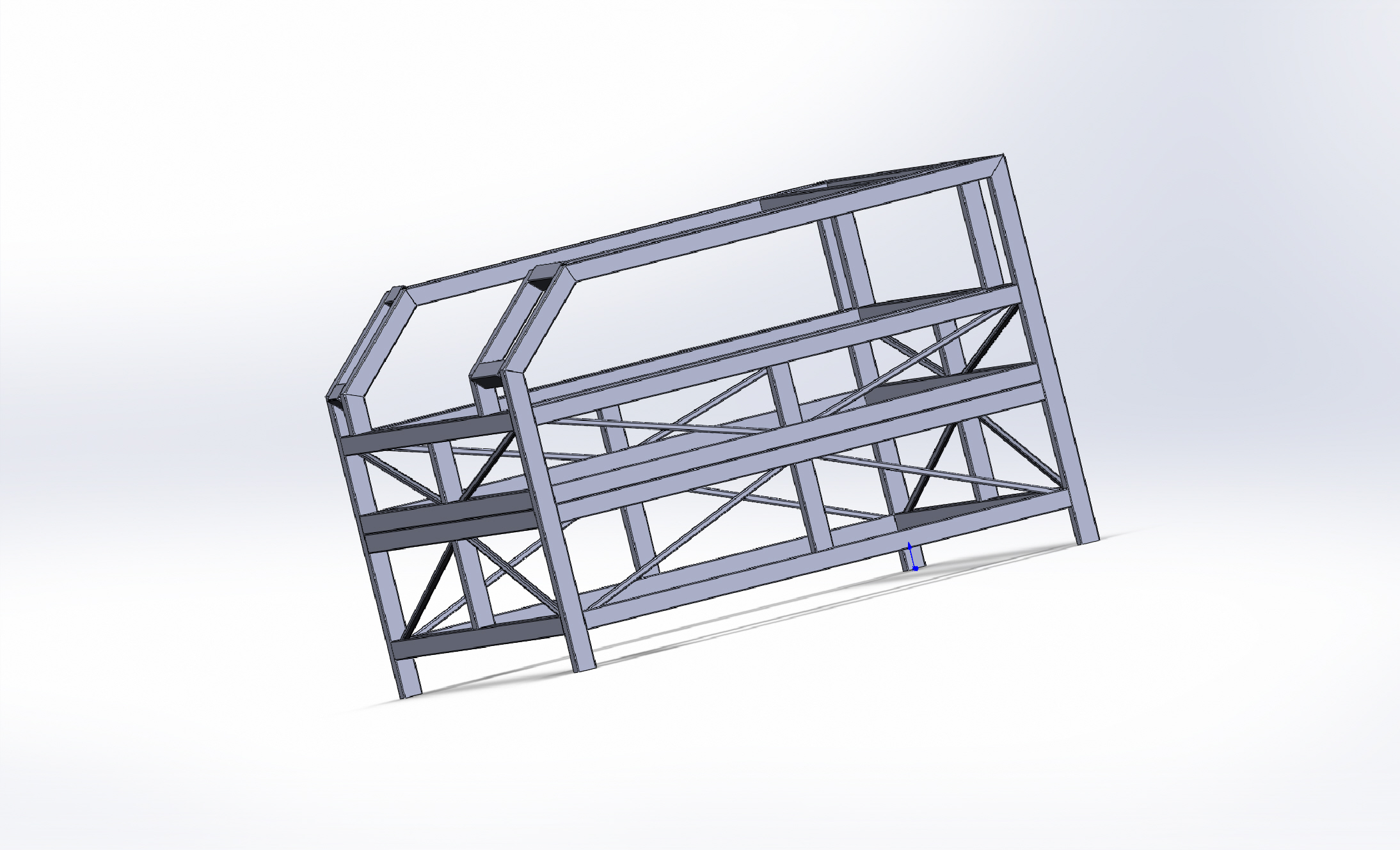

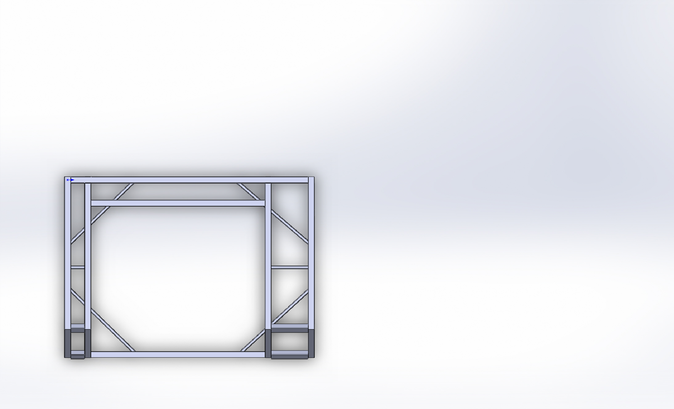

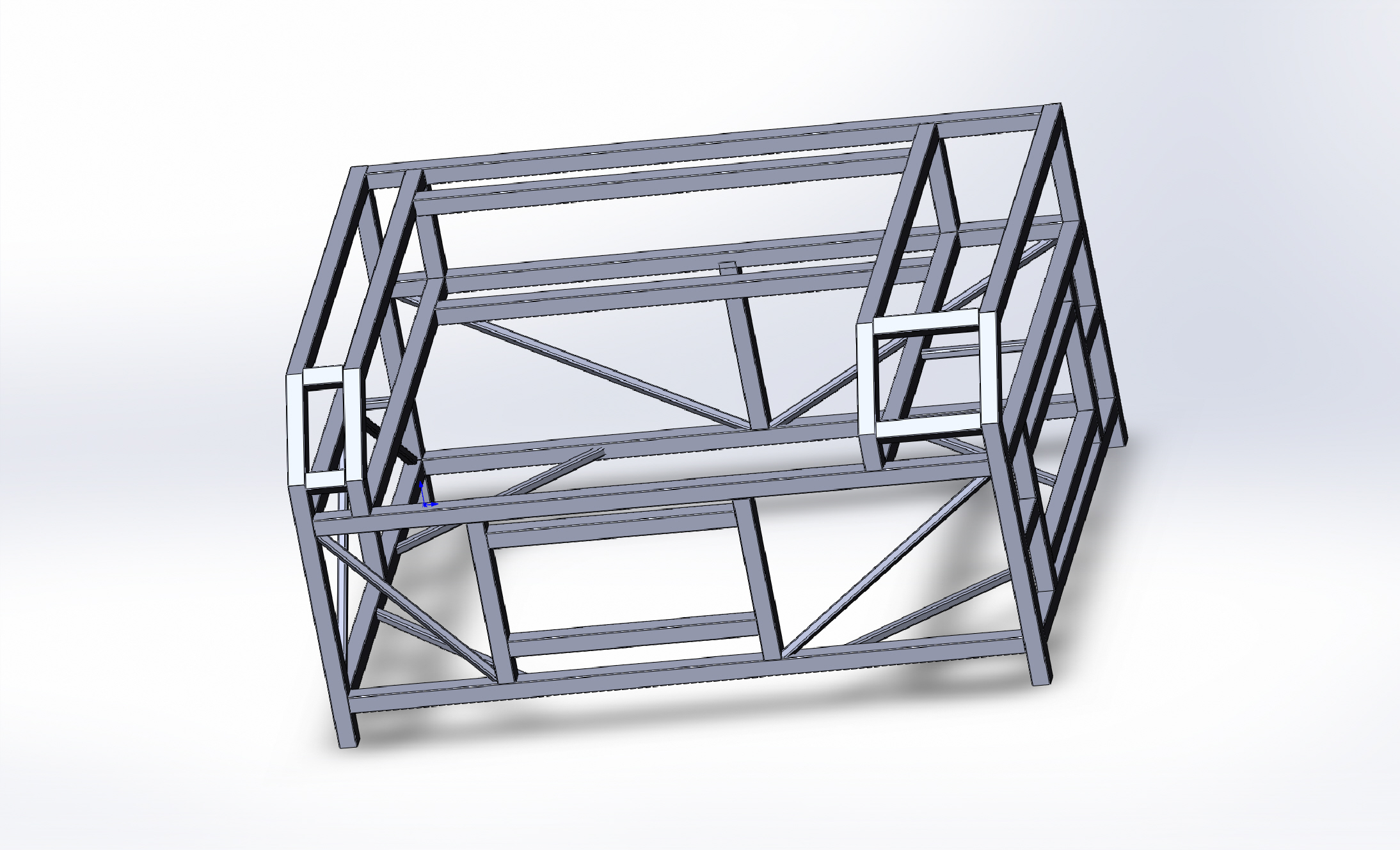

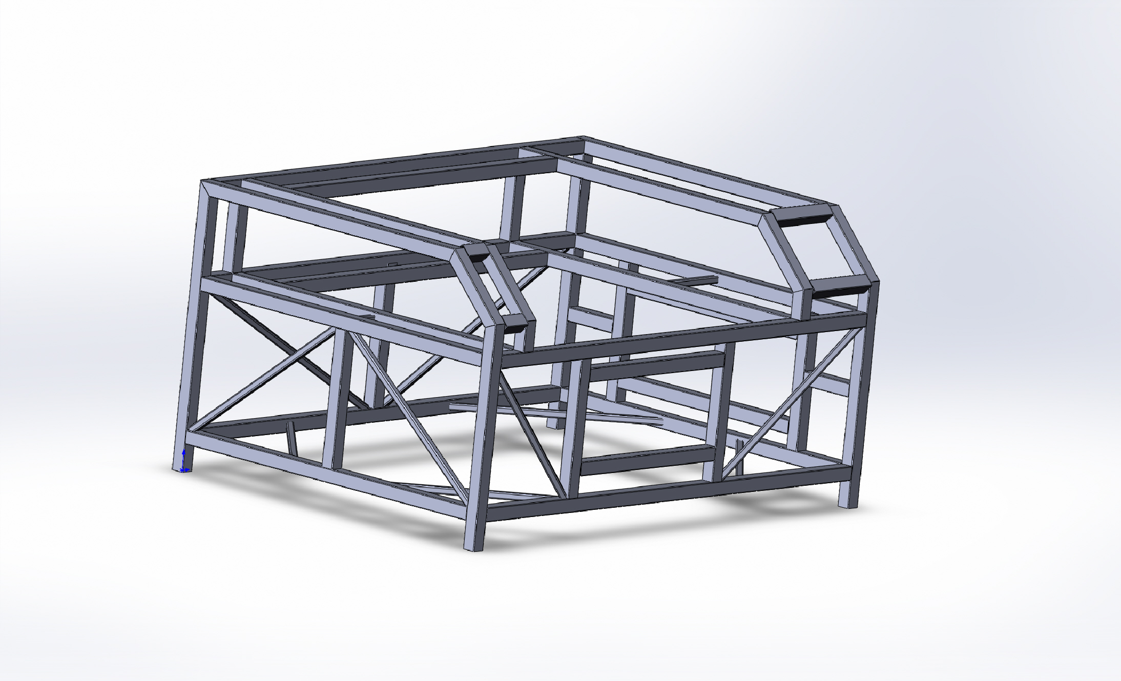

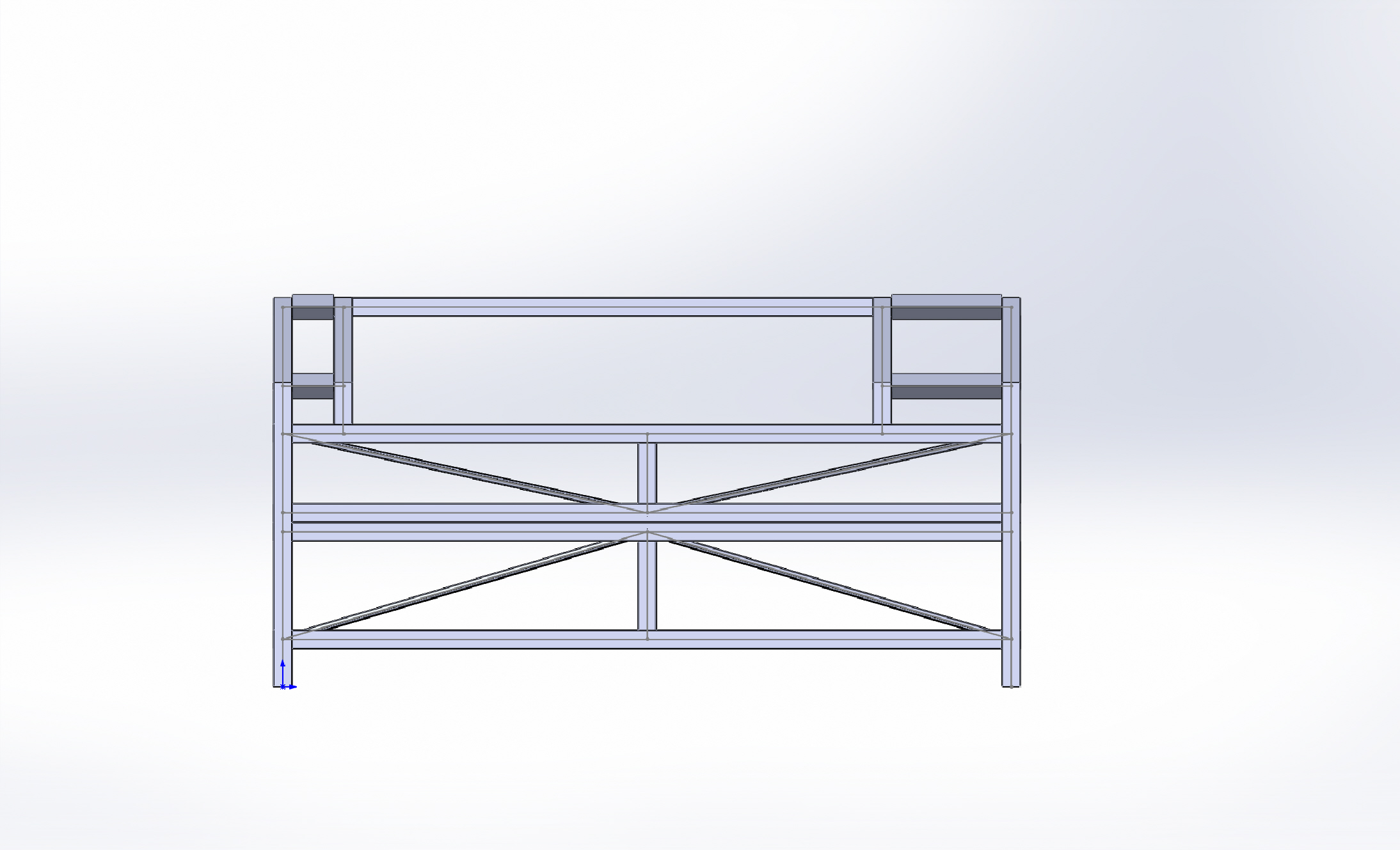

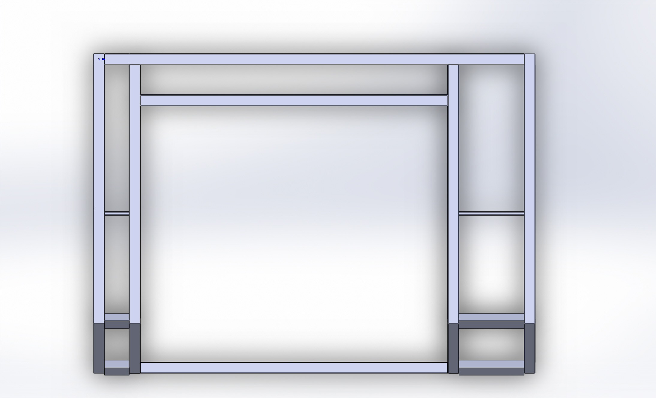

Привет, после долгого простоя взялся я за раму, нарисовал ее в Солид. Появилась мысль сделать ее разборной на две части! И вот думаю может ну его нафиг с той затеей, вот и хочу советов со стороны, оставить как есть, или сделать проще раму. Также интересно ли еще как-то укрепить для жесткости?
  рама 60х60, маленькие диагонали 20х20 (но этот размер может быть произвольным)
рама станка 1600.JPG (5432 просмотра) <a class='original' href='./download/file.php?id=138216&sid=073015f7752d224246f50c7324c19bc9&mode=view' target=_blank>Загрузить оригинал (424.5 КБ)</a>
рама станка2 1600.JPG (5432 просмотра) <a class='original' href='./download/file.php?id=138217&sid=073015f7752d224246f50c7324c19bc9&mode=view' target=_blank>Загрузить оригинал (889.85 КБ)</a>
рама станка3 1600.JPG (5432 просмотра) <a class='original' href='./download/file.php?id=138218&sid=073015f7752d224246f50c7324c19bc9&mode=view' target=_blank>Загрузить оригинал (652.32 КБ)</a>
рама станка4 1600.JPG (5432 просмотра) <a class='original' href='./download/file.php?id=138219&sid=073015f7752d224246f50c7324c19bc9&mode=view' target=_blank>Загрузить оригинал (377.64 КБ)</a>

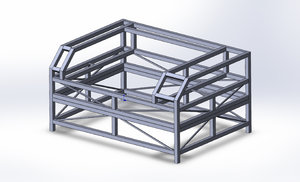

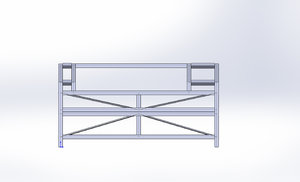

или так лучше?
5рама станка 1600 проста.JPG (5419 просмотров) <a class='original' href='./download/file.php?id=138222&sid=073015f7752d224246f50c7324c19bc9&mode=view' target=_blank>Загрузить оригинал (763.65 КБ)</a>
6рама станка 1600 проста.JPG (5419 просмотров) <a class='original' href='./download/file.php?id=138223&sid=073015f7752d224246f50c7324c19bc9&mode=view' target=_blank>Загрузить оригинал (340.43 КБ)</a>
7рама станка 1600 проста.JPG (5419 просмотров) <a class='original' href='./download/file.php?id=138224&sid=073015f7752d224246f50c7324c19bc9&mode=view' target=_blank>Загрузить оригинал (734.8 КБ)</a>

vovan4uk писал(а):Привет, после долгого простоя взялся я за раму, нарисовал ее в Солид. Появилась мысль сделать ее разборной на две части! И вот думаю может ну его нафиг с той затеей, вот и хочу советов со стороны, оставить как есть, или сделать проще раму. Также интересно ли еще как-то укрепить для жесткости?
Рама будет из металла? Или конструкционный профиль?

Сообщение vovan4uk »
Метал, 60х60х3 или 4 мм!

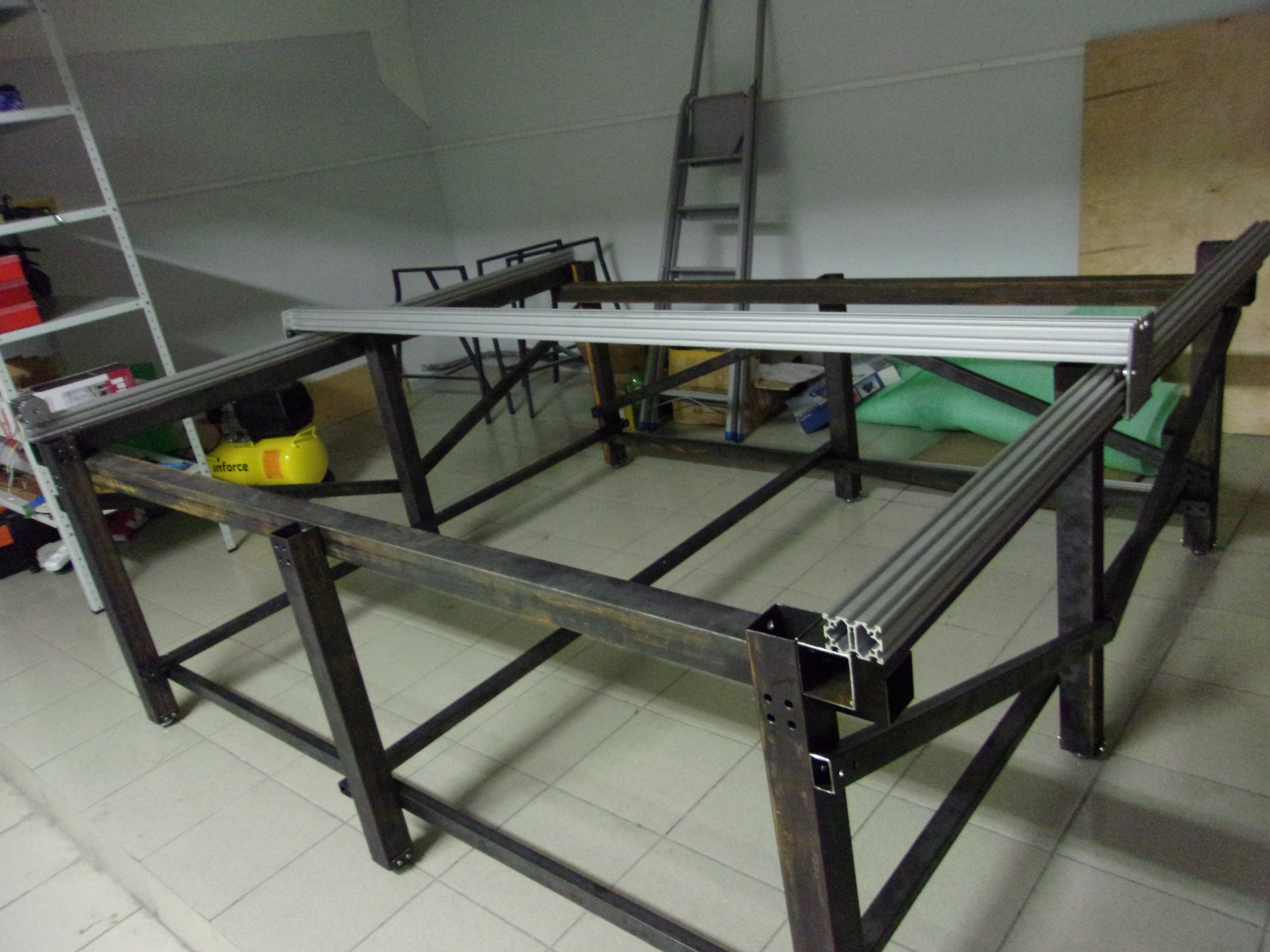

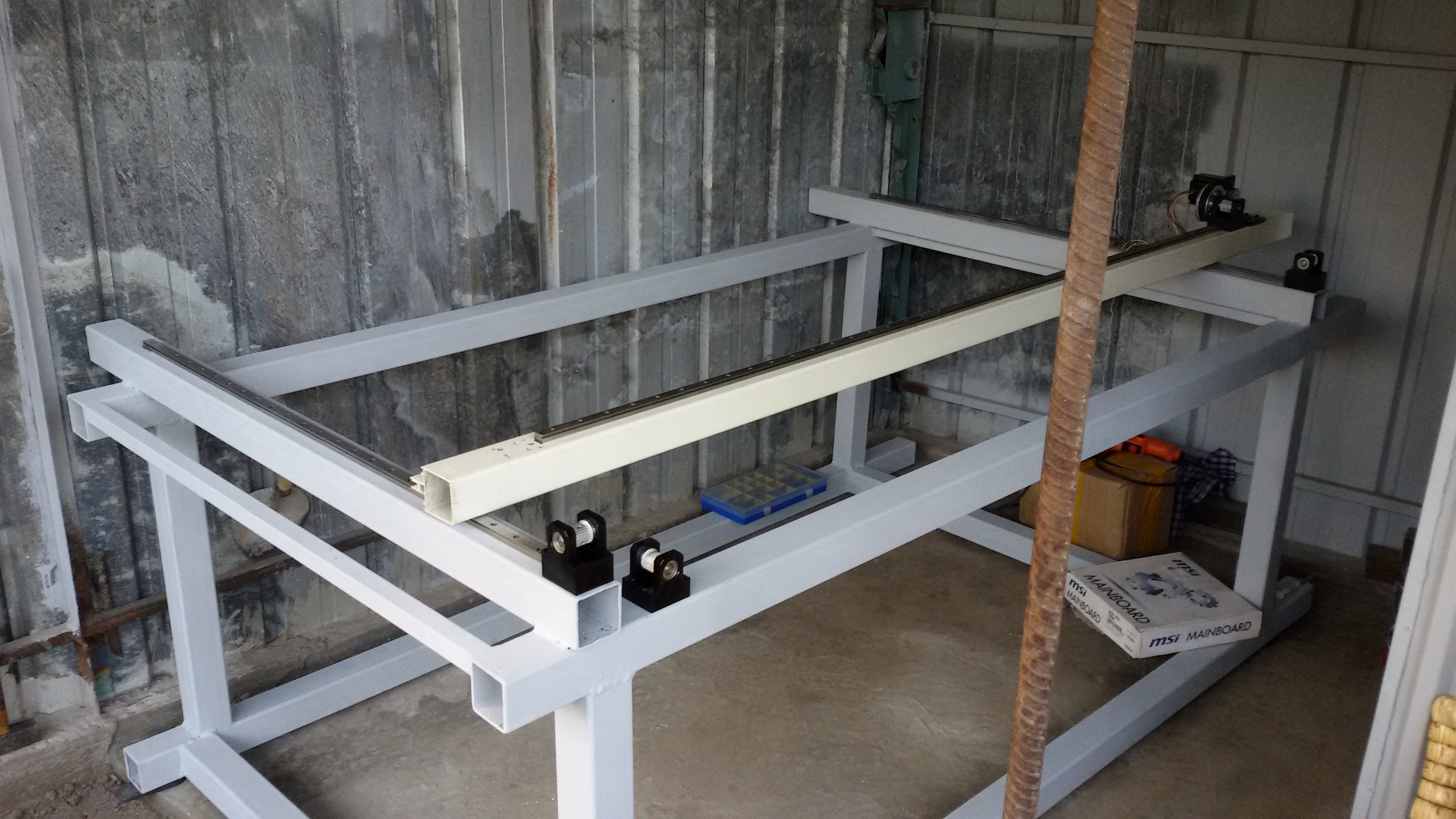

Укосины по диагонали это лишнее. Она и без них получится очень жесткой. Я себе сварил раму из квадрата 60х60х3 мм. И то думаю это слишком ))) Получилась очень тяжелой примерно по подсчетам около 70-80 кг.... это пипец еле перетащили..... Ну, а если ты еще и общивку будешь делать с 60 ки это вообще мамонт получится которого ни куда не передвинуть ))).

Valek811 писал(а): Укосины по диагонали это лишнее. Она и без них получится очень жесткой. Я себе сварил раму из квадрата 60х60х3 мм. И то думаю это слишком ))) Получилась очень тяжелой примерно по подсчетам около 70-80 кг.... это пипец еле перетащили..... Ну, а если ты еще и общивку будешь делать с 60 ки это вообще мамонт получится которого ни куда не передвинуть ))).
Значит диагонали убрать , так будет достаточно , хорошо ,. Эсть может ещо предложения как улучшить или упростить ?
Идея с розборной рамой у мене отпала , по деньгам много да и вес неподемним будет...
рама под обшивку такая потому что это должно быть частью дизайна!
Я бы сейчас сделал на подобие своей, но только с двух частей по горизонтали. По деньгам ни чего выйдет много. Добавляется только 4 трубы по периметру. И переносить два раздельных кусочка рамы намного удобнее и легче.
vovan4uk
Сообщения: 191
Зарегистрирован: 03 июл 2017, 23:26
Репутация: 6
Настоящее имя: Володимир
Откуда: Україна, Тернопіль
Re: ЛАЗЕР на РОЛИКАХ 1550х1000
Valek811 писал(а):
Я бы сейчас сделал на подобие своей, но только с двух частей по горизонтали. По деньгам ни чего выйдет много. Добавляется только 4 трубы по периметру. И переносить два раздельных кусочка рамы намного удобнее и легче.[/quote]
вот я и запутался как сделать оптимально ... тай если делать из 2 частей то низ верхней части нужно все равно соединять, и с низом тоже нужно будет сделать. и получиться как на моем первом варианте но без диагоналей

Сообщение arkhnchul »
из 60х60х3 можно и без такого количества раскосов, да и вообще без них. Вообще такая жирная труба особо не нужна)
на всякий - рама без обшивки моего, с полем 1500х1800. Из 60х60 только ноги и верхняя обвязка, остальное 40х25

arkhnchul писал(а):из 60х60х3 можно и без такого количества раскосов, да и вообще без них. Вообще такая жирная труба особо не нужна)
Спасибо , а есть смисл в раме из двоих частей?
