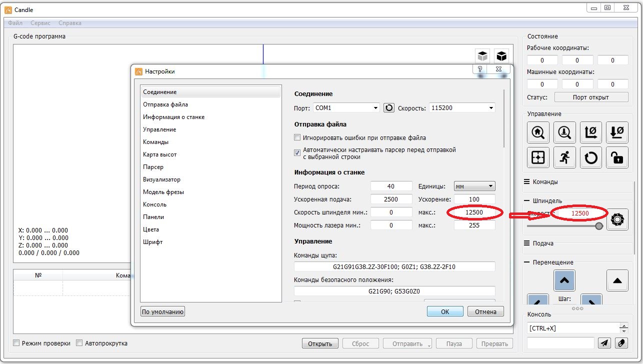

В общем, вот самый простой вариант проверки:
можете хоть из под Candle, хоть из под Arduino терминала отправить на станок команду M03 Sxxxx
Sxxxx = скорость вращения шпинделя.
Дк вот, от 0 до 1000 обороты меняются.
Больше 1000 нет.
Информация к размышлению.
Rom327
Сообщения: 2760
Репутация: 437
Настоящее имя: Роман
Откуда: Подольск
Re: Подсажите по программе Candle или GrblControl
Сообщение Rom327 »
UdaF писал(а):В общем, вот самый простой вариант проверки:
Больше 1000 нет.
Так всё правильно! S1000 соответствует 100% оборотов шпинделя.
То есть, если ваш шпиндель способен развить 12500 об/мин оборотов, то при S500 он будет крутится 6250 об/мин.
или
Если ваш шпиндель способен развить 3000 об/мин оборотов, то при S500 он будет крутится 1500 об/мин.
Соответственно в Candle в настройках надо прописать его максимальные обороты. И можно будет визуально смотреть на "живые обороты".
Скорость.JPG (8750 просмотров) <a class='original' href='./download/file.php?id=128448&mode=view' target=_blank>Загрузить оригинал (203.18 КБ)</a>
А при составлении программы всегда пересчитывать ваши максимальные обороты:
12500 об/мин = S1000. То есть на 1S придется 12,5 об/мин. Надо вам 4000 об/мин, то S= 4000/12,5 = 320
или
3000 об/мин = S1000. То есть на 1S придется 3 об/мин. Надо вам 1800 об/мин, то S= 1800/3 = 600
Как то так...

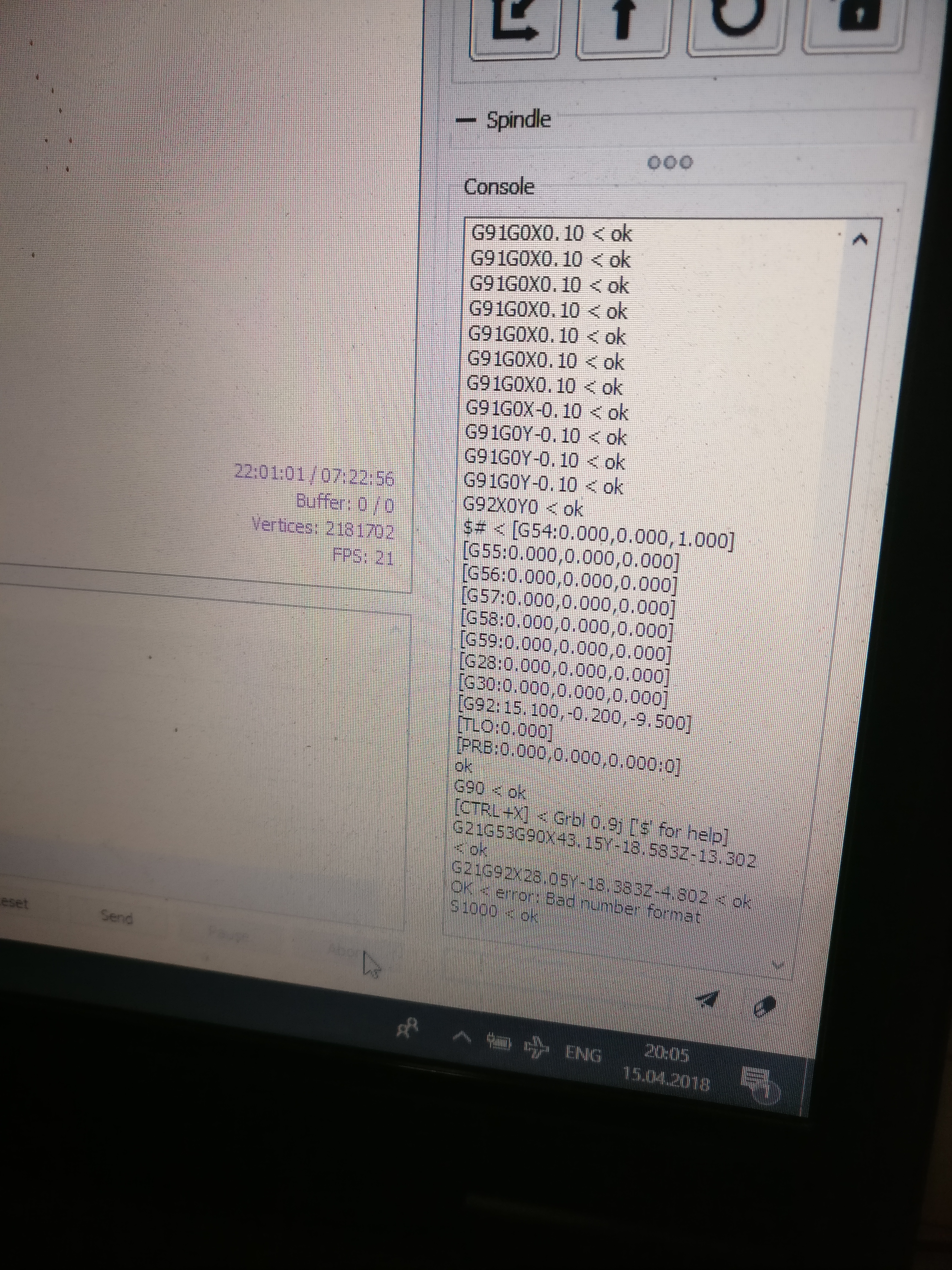

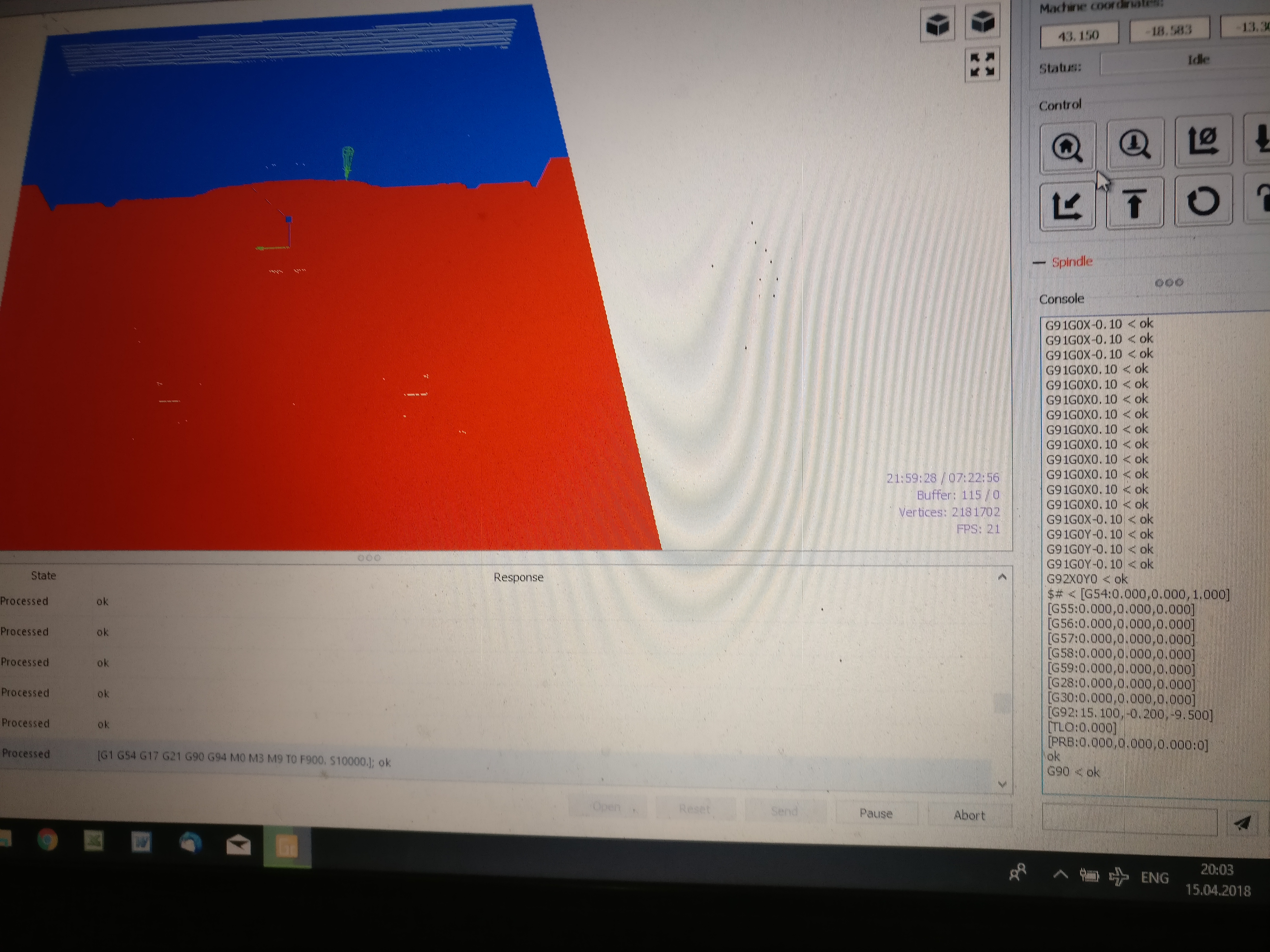

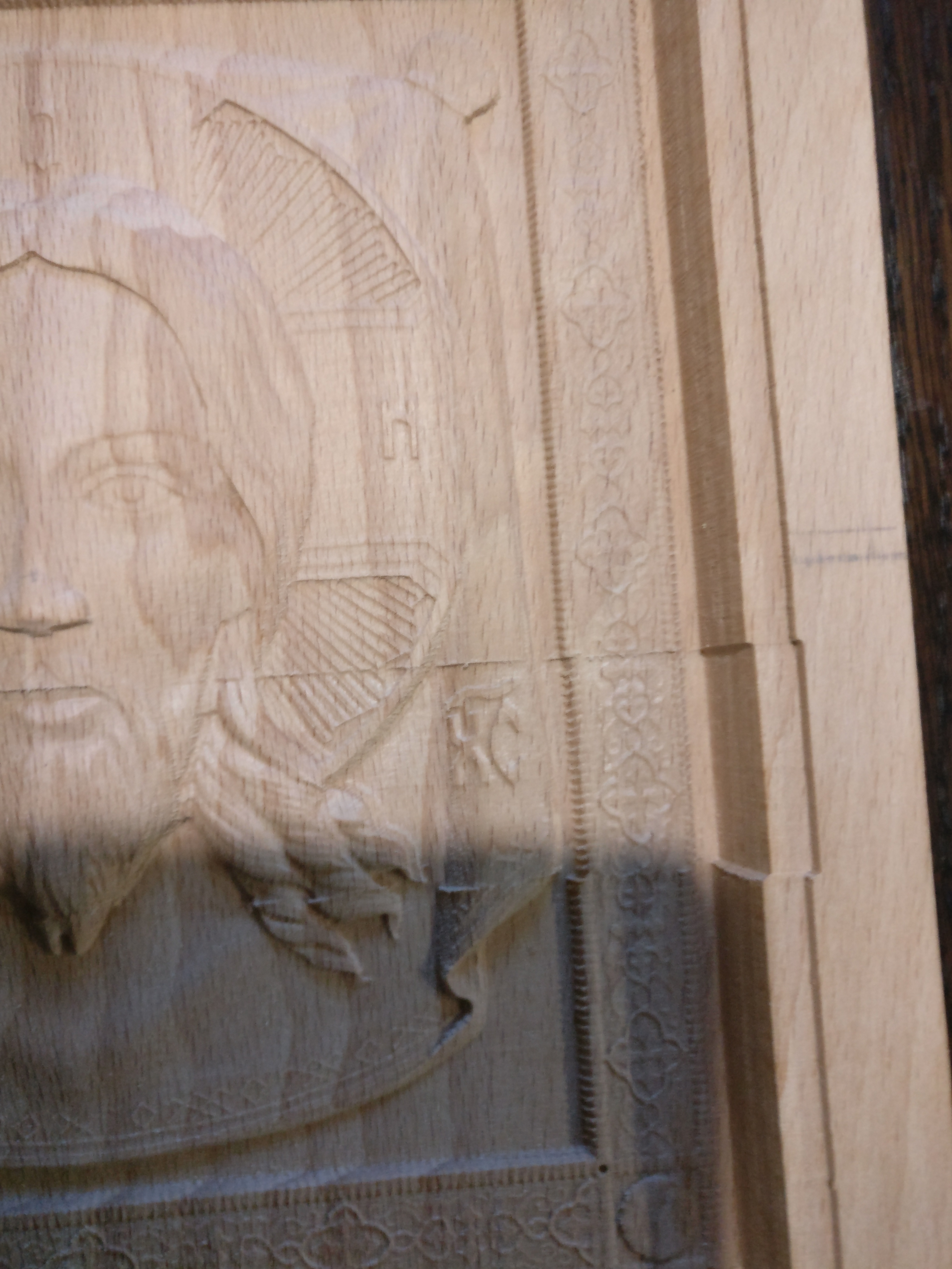

Доброго всем дня. Прошу помощи . думаю эта тема подходящяя для моей проблемы. Проблема такая , при вытачивании модели при 70-80 % пройденого пути сначала в программе Candle станок остановился с работаюшем шпинделем на одном месте, и выскачили сообщения об ошибке. затем программа просто закрылас. Тч. я не успел даже увидеть ничего толком. После этого я попробовал запустить так же в программе Candle УП только навстречу, с друго стороны. Станок дойдя до того злощастшого места сместился по оси х. (фото 1) я решил что в программе какой то глюк. стал точить заново, только в GRBL CONTROL. И опять где то на 70% выполненого обумя програма остановилась ( имено остановилась, не зависла) при этом прорезала по оси Z борозду в минус. я свотографировал то что она выдала.
Помогите понять где засада. до этого такого не было .Ошибки в УП ?? или в управляющих програмах? со станком проблем не должно быть т.к. он был остановлен програмой ( станок китайский СТС 3018. только я его немного моднрнезировал)

msa65 писал(а):Станок дойдя до того злощастшого места сместился по оси х.
Проверьте механику на клин и перекос. Если сбой происходит в одном и том же месте.

Врят ли механика виновата. Я запустил процесс с разных сторон. Да и если проблемы с механикой то программа продолжала работать. А стоянок стоял бы. (Если я правильно понимаю станок не имеет обратной связи с Пк) а тут процесс остановила сама программа. В первом случае с "гандле" вышли сообщения об ошибке от виндовс. Которые я не успел отследить . программ просто закрылась. А во втором с "грбл" просто остановила процесс.
Модернизация состоит в замене оси z и шпинделя. Ну и в один блок управления всю электронику собрал

msa65 писал(а):Доброго всем дня. Прошу помощи . думаю эта тема подходящяя для моей проблемы. Проблема такая , при вытачивании модели при 70-80 % пройденого пути сначала в программе Candle станок остановился с работаюшем шпинделем на одном месте, и выскачили сообщения об ошибке. затем программа просто закрылас. Тч. я не успел даже увидеть ничего толком. После этого я попробовал запустить так же в программе Candle УП только навстречу, с друго стороны. Станок дойдя до того злощастшого места сместился по оси х. (фото 1) я решил что в программе какой то глюк. стал точить заново, только в GRBL CONTROL. И опять где то на 70% выполненого обумя програма остановилась ( имено остановилась, не зависла) при этом прорезала по оси Z борозду в минус. я свотографировал то что она выдала.

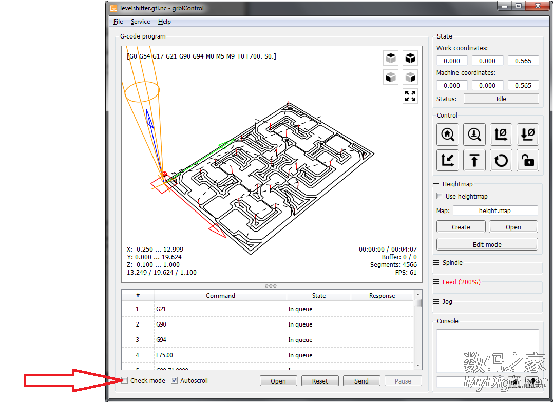

Попробуйте поставить галочку "проверка" и запустить прграмму. Посмотрите, выполнится ли она до конца. Вероятно грбл не понимает какую то строчку. Или координаты за пределы станка выходят.

А где эту галочку ставить. Я с английским не дружу
Rom327
Сообщения: 2760
Репутация: 437
Откуда: Подольск
Сообщение Rom327 »
msa65 писал(а):А где эту галочку ставить. Я с английским не дружу
Тут:
Grbl11.png (8270 просмотров) <a class='original' href='./download/file.php?id=137204&mode=view' target=_blank>Загрузить оригинал (148.18 КБ)</a>

msa65 писал(а):В первом случае с "гандле" вышли сообщения об ошибке от виндовс. Которые я не успел отследить . программ просто закрылась. А во втором с "грбл" просто остановила процесс.
В подавляющем большинстве случев именно так проявляется сбой в усб-линии, который происходит из-за крайне хреновой конструкции разъёмоы и мощных вибраций станка.
Обсуждение этой проблемы и возможные её решения ищите в обсуждениях на форуме. Это едва лли не самая муссируемая тема.
ХИНТ: главное для вас - установить, происходит ли сбой строго на одной и той же команде или нет?
Если на конкретной команде - то это ОЧЕНЬ странно. Но, тем не менее можно это так или иначе проверить.
А если это разные команды - то 99.99% за то, что ваша проблема именно в сбоях на УСБ-линии.
