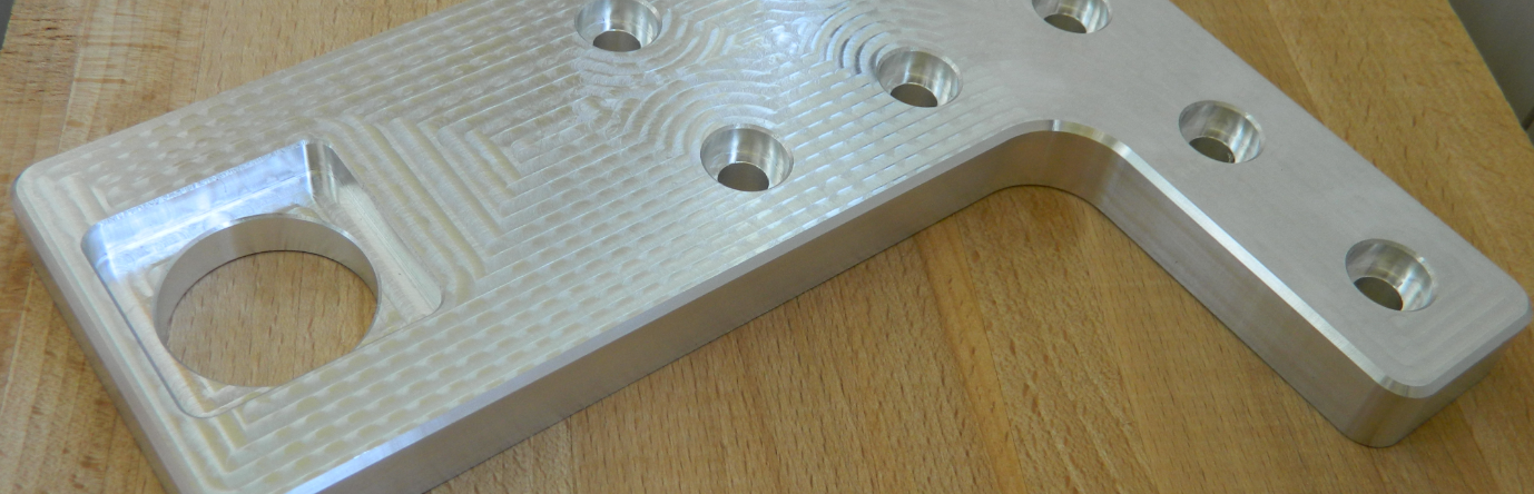

Если могёт, то это уже вопрос "религии", кому что ближе-удобней тот в том и делает. А где там вкладка, которая автоматом формирует перемычки?

Все он могет просто технологические элементы правильней дорисовывать поскольку всякие авто перемычки вещ условная. Да и зло эти перемычки торец детали с ними убогий.

CNC-Logic писал(а):
Kiriller писал(а):Блииин. Зачем снимать? Прям на станке! Вставил фаскофрезу с подшипником, Выставил нужную высоту, и вперед.
Я в этом направлении подумываю, но вы вон почему то так не сделали. Почему? Зачем отдельно крес городить?
Портальная балка станка мешать будет. Удобнее когда фреза торчит из стола и крутится
Теперь я недопонял... Всмысле боковины портала вертеть деталь мешают, или сама балка?

Зачем вообще этот онанизм? Красивую фаску всеравно так не сделать будет волнами. Если прям на чпу никак не охото делать то делается все болгаркой со шкуркой р400 на липучке при некотрой сноровке получаются неплохие фаски.

frezeryga писал(а):Если прям на чпу никак не охото делать то делается все болгаркой со шкуркой р400 на липучке при некотрой сноровке получаются неплохие фаски.
И поменяем один онанизм на два онанизма... Деталь и болгарку нужно правильно держать - уже не удобно. В моём случае просто прижал деталь и содрал гладкую фаску - проверено.

Народ, да о чем вообще спор? Если снимать фаски с одной стороны детали, то естественно проще и технологичнее это делать на чпу. В том же Арткаме это делается по тому же вектору, что и "раскрой" деталей. Это ж минутное дело.
Конечно, если вопрос стоит о снятии фасок с двух сторон, что, я так понимаю, и делает автор, то тут вручную делать проще, но и выглядеть будет колхоз. Полный феншуй это конечно на чпу и другую сторону снимать, но немного геморно с установом зеркальным деталей.

Снятие фаски на показанной приспособе делается по сути во время осмотра детали после станка - кинул на стол приспособы и прокатил подшипник фрезы по периметру детали. А вот ЧПУ станок в это время может заниматься другой более полезной работой.
Я например когда платы делаю, то мне лень ради сверловки не только включать станок, но и даже загружать УП, я просто беру ручную сверлилку и сверлю - получается быстрее. :)

Фаски на своей приспособе делаю естественно с 2х сторон, просто на фото этого не видно (забыл я как назло что на форуме экстрасенсов нету!). Чтоб также сделать на станке, нужно будет что то мудрить с правильным базированием обратной стороны - это первое, второе - лист нужно ровнять по толщине - иначе неравномерная фаска.
Чтоб на моей приспособе получать фаски близкие к идеальным, нужно чтоб шпиндель был прижат как можно жёщще и стоял перпендикулярно. Причём неравномерность катанного листа вообще не повлияет на равномерность фаски.
Колхоз не колхоз, но я тут никому нечего не навязывал в отличие от некоторых форумчан. Считаете что колхоз: можете делать фаски хоть на 5тикоординатнике :lol: Мне без разницы если честно. Нота грубости от меня потому что надоело мерится письками тут с некоторыми.
Если в солидкаме нельзя делать перемычки арткамовским способом - то для меня это геморой. Солидкам безусловно хорош для определённых видов работ.
