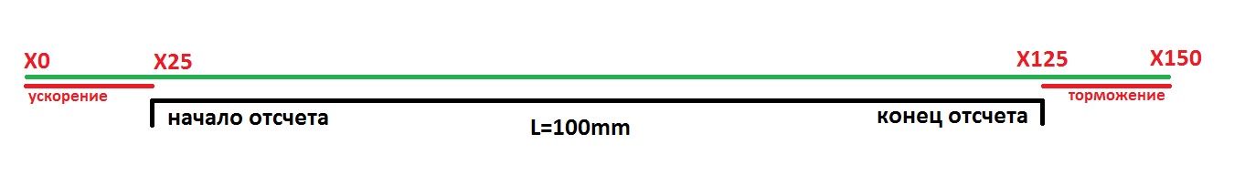

Вообщем полушаговый режим 1/2 не подходит, при работе косяков стало больше и сам станок дребезжит да же на холостом ходу.
Перепаял драйвера на микрошаг 1/8 - станок стал очень тихо работать и плавно летать по осям. Но максимальная скорость (выставляемая в цнц планет) упала до 1875 что в принципе не удивило с таким дроблением шага.
Меня бы эта скорость вполне устроила если бы не одно но - фактически скорость меньше. Квадрат 250х250 ( суммарное расстояние пути 1000мм) станок преодолевает за 52 секунды что соответствует подаче 1153мм/мин. Причем станок правильно рассчитывает время до окончания работы, как будто выставлена подача 1153, хотя стоит 1875 и отображается при работе станка то же 1875.
Видимо это предел этих ШД при дроблении шага 1/8 , или можно чего подкрутить в самой цнц планет?
Сообщения: 2098
Re: CNC 3040 Z-DQ
Все верно. Скорость 1875 у вас будет достигнута на прямой. Но кроме максимальной скорости перемещения существует еще ускорение. Потому прохождение квадрата не будет равно прохождению по прямой линии того же расстояния.

Дело не в ускорении, в этом я уверен. Тестировал на прямых участках с секундомером. Тут не соответствие фактической скорости с отображаемой.
Такое ощущение что скорость в программе отображается не в за минуту , а за 100 секунд

Rion писал(а):Дело не в ускорении, в этом я уверен. Тестировал на прямых участках с секундомером. Тут не соответствие фактической скорости с отображаемой.
Замеры так выполнял?
Отсчет.jpg (3410 просмотров) <a class='original' href='./download/file.php?id=129047&mode=view' target=_blank>Загрузить оригинал (33.75 КБ)</a>

Да как то так, ускорение и торможения отпадают. Видно на глаз что скорость ниже 1800. по этому и решил проверить.
С дроблением шага 1/2 1/4 похожих проблем не замечал, возможно потому что не работал на близких к предельным подачах. Типа контроллер говорит - поехали 1875, а ШД уже не может достигнуть программного предела.
Выставлял подачу 1500 и время обработки не изменилось, те же 52 секунды. Вообщем чудеса) грешу на слабость ШД
Заказал в начале месяца https://ru.aliexpress.com/item/CNC-Nema ... 43f6&tpp=1 на пробу, посмотрим на результат.
Сообщения: 2098
Re: CNC 3040 Z-DQ
Еще может быть джиттер не позволяет, в этом случае генерация шагов будет автоматом понижена до максимально возможных.
У меня так было на первой версии станка - скорость поставил 800, а генерация не смогла превысить 400мм/мин. Сообразил только на большой работе когда время выполнения работы зашкалило.

Rion писал(а):
Частоту сигнала step нечем померить? Закажи такую штуку себе: https://ru.aliexpress.com/item/Motor-Pu ... 0.0.YmfAo6
С помощью нее можешь определить максимальные возможности своего станка по механике, драйверу и ШД.
