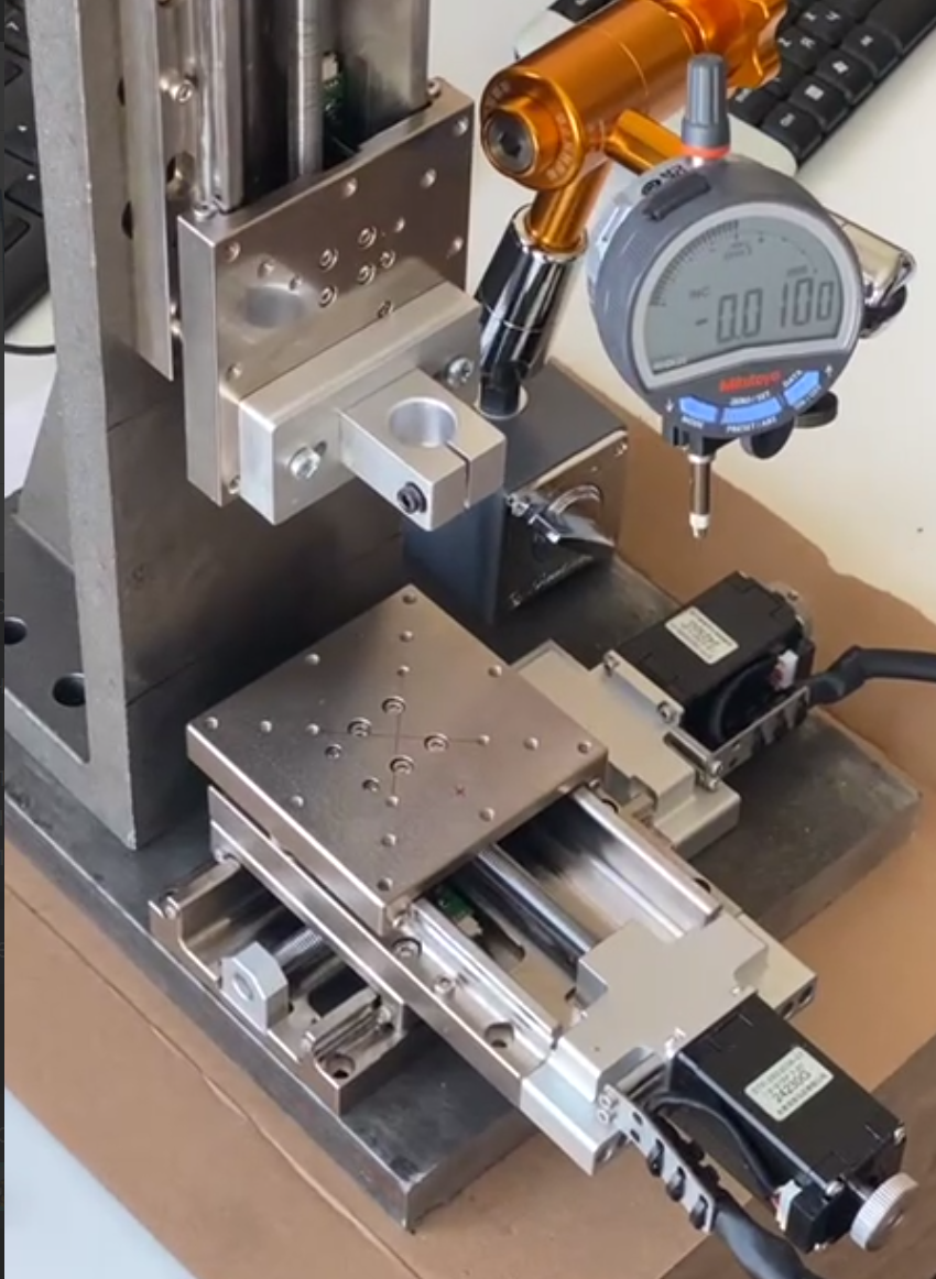

Изготовили и приступили к тестированию Vers CS v1. Наладили связь с linuxcnc: VersCS <-> RS485 <-> Ethernet <-> linux driver <-> LinuxCNC.
Поняли, что нужен 3D чпу стенд, который мог бы "разглядеть" наши микроны. Собрали Стенд v1 из микроскопных столиков
Стенд v1.png (4540 просмотров) <a class='original' href='./download/file.php?id=213688&mode=view' target=_blank>Загрузить оригинал (1.61 МБ)</a>

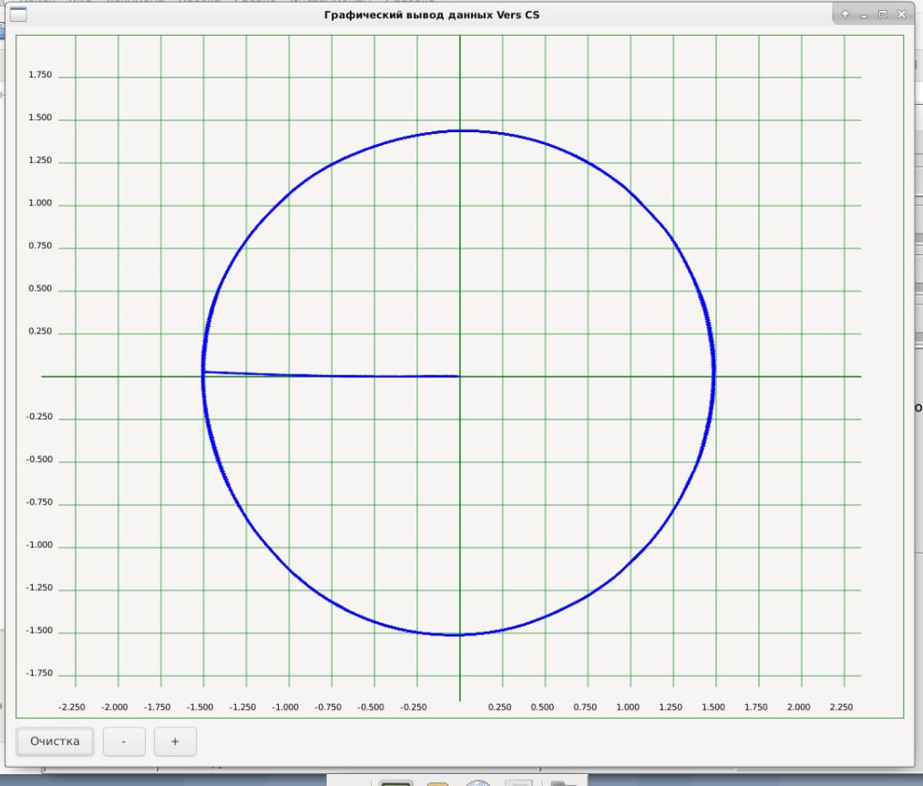

Кое-что стали видеть. Но фото 10 прогонов сканирования окружности без перемещения по Z (толщина наложенных друг на друга линии характеризует повторяемость, как видно - неплохую). Круг пока не круглый :), это решаемо

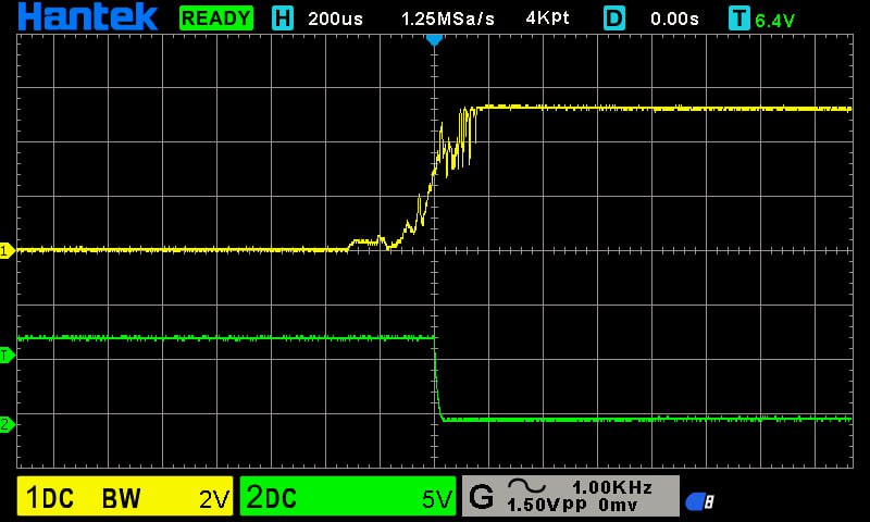

Стенд v1 также помог продвинуться в точности для центроисателей v9
Исследование переходных процессов на шариках (4540 просмотров) <a class='original' href='./download/file.php?id=213690&mode=view' target=_blank>Загрузить оригинал (57.87 КБ)</a>

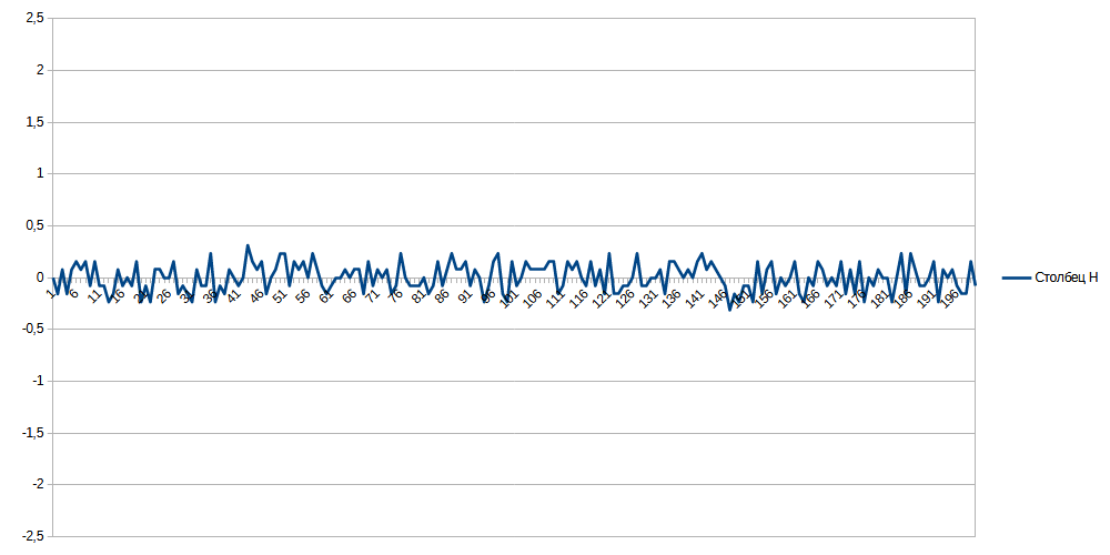

поработали над разрешающей способностью генерации шагов linuxcnc, решили проводить регистрацию срабатывания "на проходе" без остановки, доработали компонент stepgen, чтобы он мог выдавать значение счетчика шагов на базовой (а не на сервисной) частоте через специальный pin, добились разрешения на любой скорости - 1 микрошаг, что для нашего стенда при микрошаге 1/32 - 0,078 мкм. Увидели где-что можно улучшить и доработали электронику и механику центроискателей. Повторяемость для центроискателей v9 на Cтенде v1 выглядит так (деление вертикальной шкалы = 1мкм, "квантование" не наблюдается)

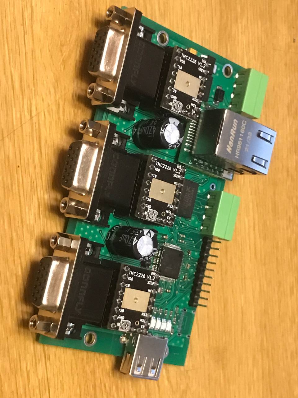

Непрерывное сканирование = поток больших данных, которые нужно обрабатывать в реальном времени, чтобы управлять ответной реакцией приводов станка. При выполнении этой обработки программно в LinuxCNC скорость сканирования получалась всего ~150 мм/мин. Приняли решение добавить аппаратную обработку с управлением приводами. То есть разработать собственный ethernet чпу контроллер! с rs485 входом для сканера. Пока 3-х осный, драйвера ШД уже на плате, стандартные входы home, e-stop, probe тоже предусмотрели.
Готово
ETH_cnc.jpg (4540 просмотров) <a class='original' href='./download/file.php?id=213692&mode=view' target=_blank>Загрузить оригинал (142.31 КБ)</a>
