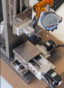

rry писал(а): можете немного поподробнее о процессе тестирования? 3D чпу микронной точности, это что? а одномерный микронный испытательный стенд это как?
Требовался инструмент для объективной оценки результата в экспериментах с различными чувствительными элементами. Мы поставили себе целью найти чувствительный элемент обладающий разрешающей способностью и повторяемостью 1 микрон. Соответственной точностью должен был обладать и тестовый стенд. Наша совместная с Сергеем Санычем работа началась именно с создания одноосного тестового стенда. Результат получился объективно проверяемым. На подвижной оси расположился чувствительный элемент, одновременно ось была соединена с мех. микронным индикатором, и мы могли наблюдать соответствие и повторяемость показаний чувствительного элемента и микронного индикатора при малых перемещениях.
Внутри Vers CS будет одновременно работать три чувствительных элемента. Для отладки одной тестовой оси мало. Готовим 3D чпу измерительный стенд. Нужно очень постараться, чтобы сделать его максимально точным. Для этого мы не гонимся за размерами рабочего поля и нагрузками, только необходимый минимум, типа 25х25х25 мм хода и расчетная нагрузка 1Н (примерно такое усилие будет на кончике стилуса датчика). Зато гонимся за микронной точностью. Этот стенд по готовности ещё неоднократно будет представлен в различных фото и видео.

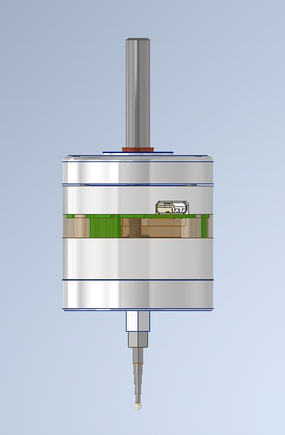

Работа над скоростным контактным сканером продолжается.
Краткая история.
2023г.

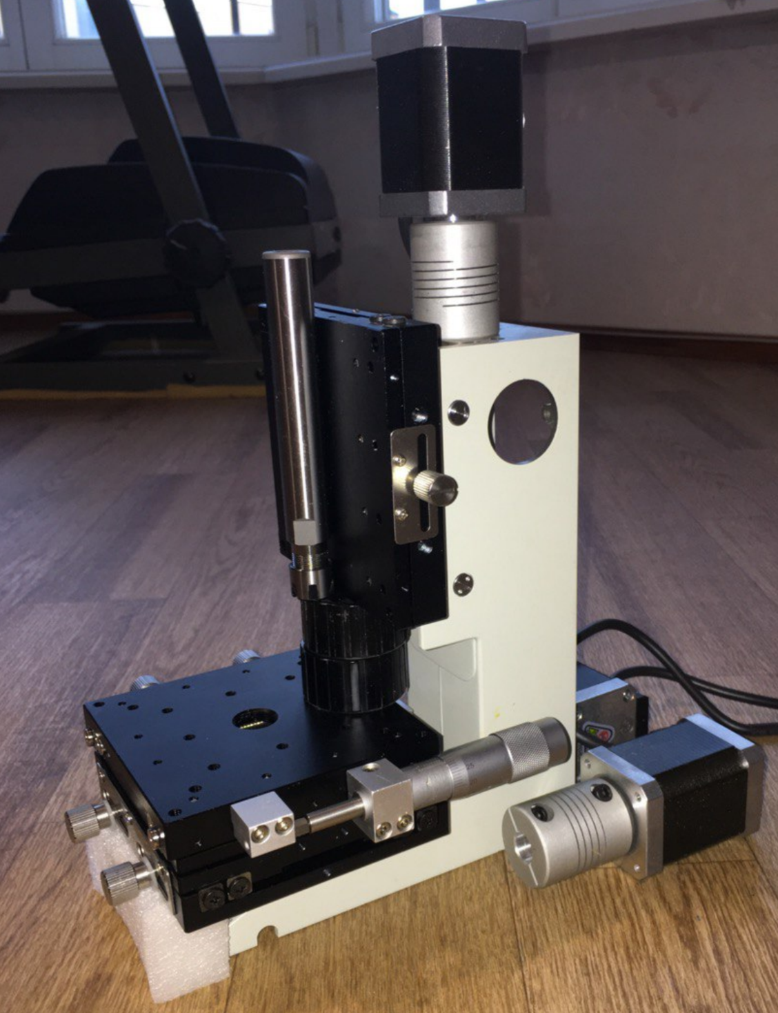

Изготовили и приступили к тестированию Vers CS v1. Наладили связь с linuxcnc: VersCS <-> RS485 <-> Ethernet <-> linux driver <-> LinuxCNC.
Поняли, что нужен 3D чпу стенд, который мог бы "разглядеть" наши микроны. Собрали Стенд v1 из микроскопных столиков
Стенд v1.png (5615 просмотров) <a class='original' href='./download/file.php?id=213688&sid=303a94568b6c5a51318c7d3ad075ec16&mode=view' target=_blank>Загрузить оригинал (1.61 МБ)</a>

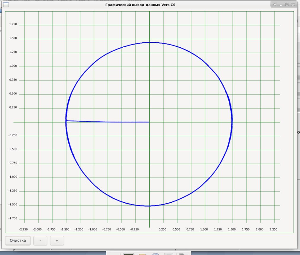

Кое-что стали видеть. Но фото 10 прогонов сканирования окружности без перемещения по Z (толщина наложенных друг на друга линии характеризует повторяемость, как видно - неплохую). Круг пока не круглый :), это решаемо
10 окружностей без перемещения по Z (повторяемость).jpg (5615 просмотров) <a class='original' href='./download/file.php?id=213689&sid=303a94568b6c5a51318c7d3ad075ec16&mode=view' target=_blank>Загрузить оригинал (94.52 КБ)</a>

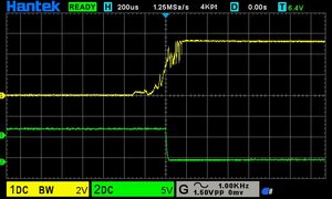

Стенд v1 также помог продвинуться в точности для центроисателей v9
Исследование переходных процессов на шариках (5615 просмотров) <a class='original' href='./download/file.php?id=213690&sid=303a94568b6c5a51318c7d3ad075ec16&mode=view' target=_blank>Загрузить оригинал (57.87 КБ)</a>

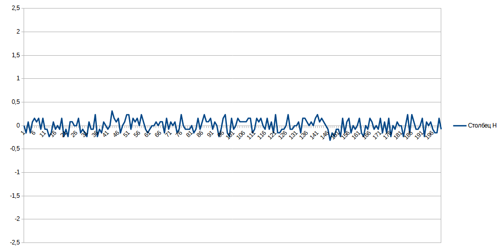

поработали над разрешающей способностью генерации шагов linuxcnc, решили проводить регистрацию срабатывания "на проходе" без остановки, доработали компонент stepgen, чтобы он мог выдавать значение счетчика шагов на базовой (а не на сервисной) частоте через специальный pin, добились разрешения на любой скорости - 1 микрошаг, что для нашего стенда при микрошаге 1/32 - 0,078 мкм. Увидели где-что можно улучшить и доработали электронику и механику центроискателей. Повторяемость для центроискателей v9 на Cтенде v1 выглядит так (деление вертикальной шкалы = 1мкм, "квантование" не наблюдается)
Z-norm_noCM.png (5615 просмотров) <a class='original' href='./download/file.php?id=213691&sid=303a94568b6c5a51318c7d3ad075ec16&mode=view' target=_blank>Загрузить оригинал (31.65 КБ)</a>

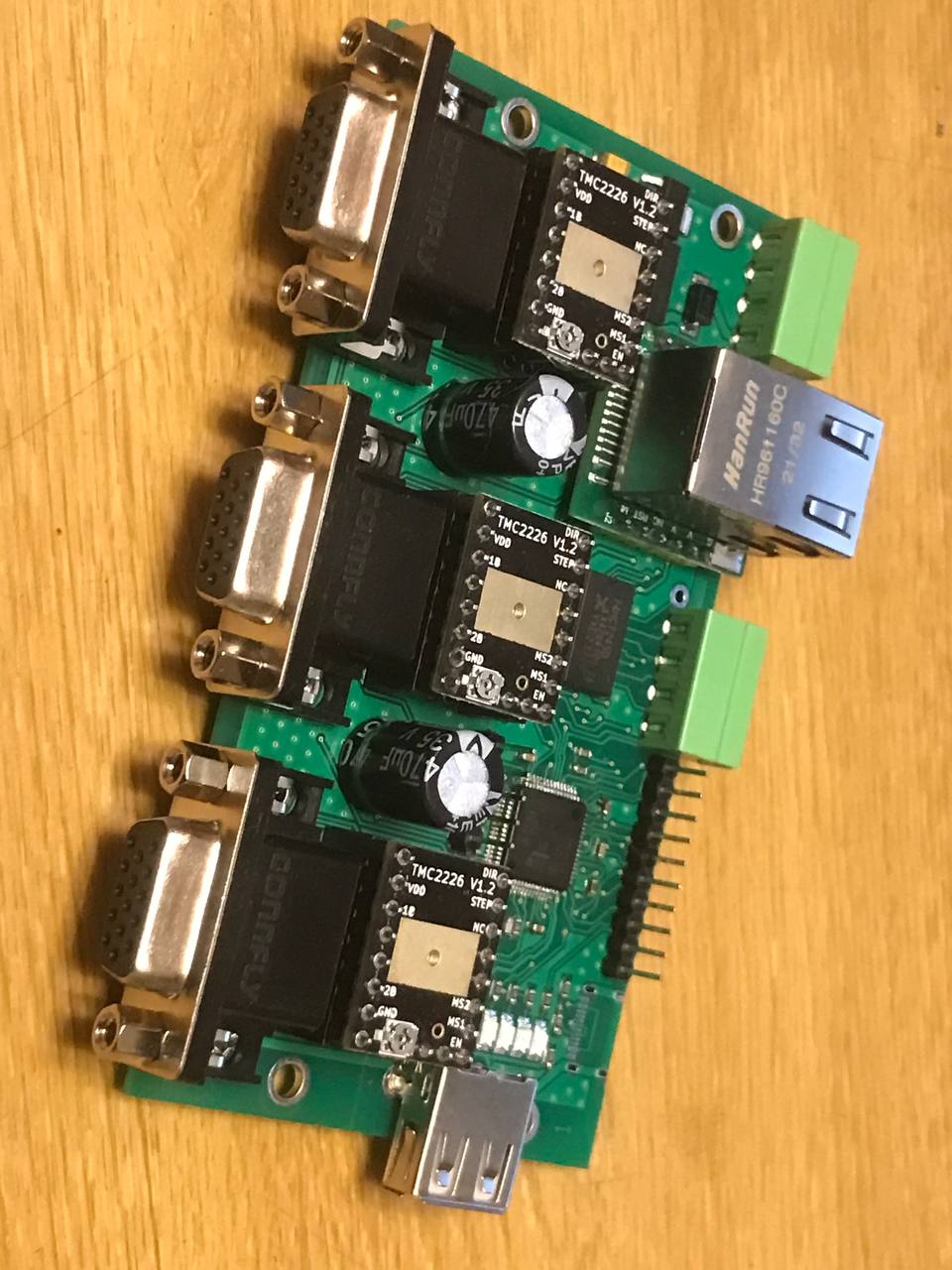

Непрерывное сканирование = поток больших данных, которые нужно обрабатывать в реальном времени, чтобы управлять ответной реакцией приводов станка. При выполнении этой обработки программно в LinuxCNC скорость сканирования получалась всего ~150 мм/мин. Приняли решение добавить аппаратную обработку с управлением приводами. То есть разработать собственный ethernet чпу контроллер! с rs485 входом для сканера. Пока 3-х осный, драйвера ШД уже на плате, стандартные входы home, e-stop, probe тоже предусмотрели.
Готово
ETH_cnc.jpg (5615 просмотров) <a class='original' href='./download/file.php?id=213692&sid=303a94568b6c5a51318c7d3ad075ec16&mode=view' target=_blank>Загрузить оригинал (142.31 КБ)</a>

Стенд на столиках с приводами микрометрами вполне точный, но имеет много трущихся узлов, от чего нагревается и "плывет". Решили попробовать собрать Стенд v2 на более дорогих микроскопных столиках с швп. Теперь все будет из стали, по-тяжелее
Стенд v2.png (5615 просмотров) <a class='original' href='./download/file.php?id=213693&sid=303a94568b6c5a51318c7d3ad075ec16&mode=view' target=_blank>Загрузить оригинал (1.09 МБ)</a>
Параллельно уже разработали и изготавливем контактный сканер Vers CS v2, в который добавили механизм юстировки
VersCSv2.jpg (5615 просмотров) <a class='original' href='./download/file.php?id=213694&sid=303a94568b6c5a51318c7d3ad075ec16&mode=view' target=_blank>Загрузить оригинал (13.9 КБ)</a>
