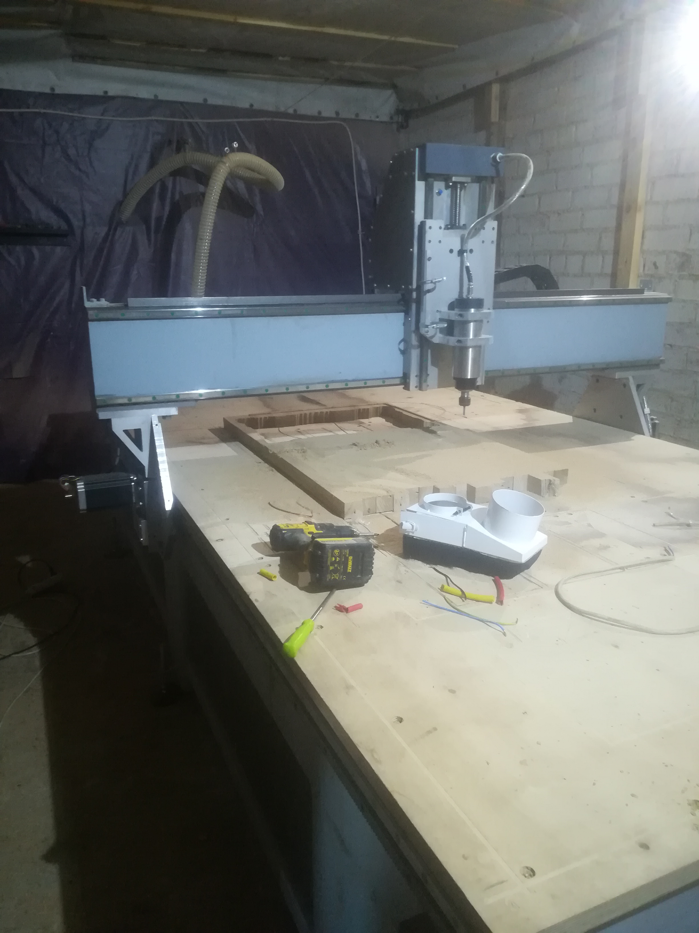

Lafayette писал(а):В полне, если бы не нужна была точность, сделал бы.
Скажите ещё а геометрию станка после пуско-наладки проверяли
Проверял, доступными средствами. А так в принципе верю на слово людям, обработавшим станину и портал. В допуски, заложенные Хивином, попадают. Иначе за пару лет каретки приходили бы в негодность. За 10 лет не было ни одного случая, где надо было менять рельсы или каретки.
А если не нужна точность, зачем профильные рельсы, тяжелая сварная станина, ее обработка и т.д.? Фанера наше все :lol:

alex1816 писал(а): еще вопрос к ТС по станине.
У Вас труба 200х150х8 сварена с такой же ногой 200х150х8.
Труба на краях округлая.
1. Вы зарезали ноги по хитрому (подгоняли к трубе верхней плотно) или просто ровно отрезали и потом проваривали?
У меня такая же труба уже есть, а вот момент заокругленности я не учел.
2. Чем варили и как если можно?
Режу ровно, без подгонки, в щель между трубами прокладка из арматуры.
Труба у меня 250*150*8.
Сварка полуавтоматом с мах. током 300А. Проволка 1 мм. Газ - микс.
Провар метала примерно в 80%.
Подготовка металла с погрешностью в 1 мм., зазоры на важных участках отсутствуют.
Варить не спешим, без нужды метал не греем.

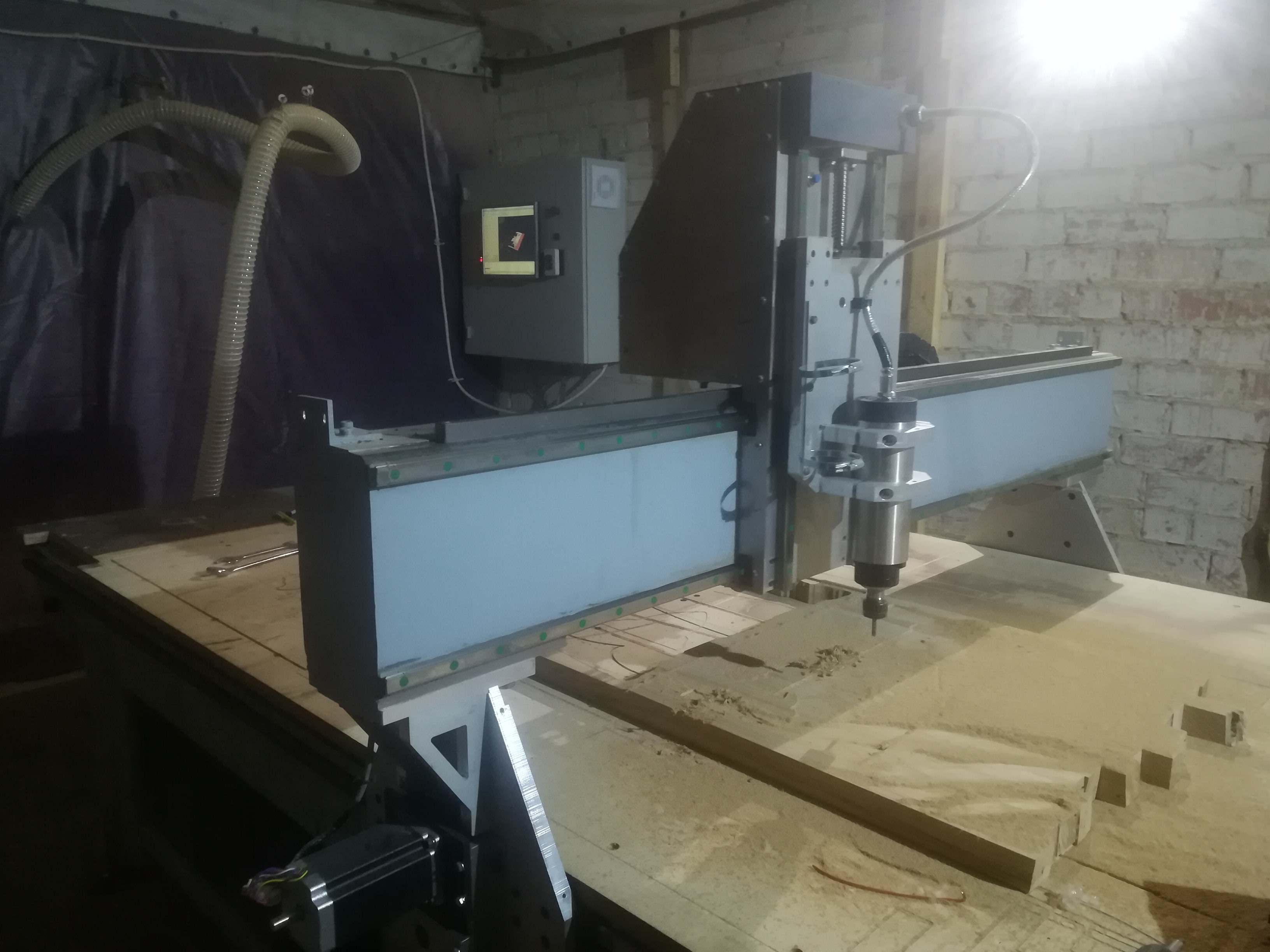

1. С какого металла и какой толщины сделаны опоры портала?
2. Как крепили детали опоры портала между собой? Болтами, штифтами и тп?
neonas
Сообщения: 372
Репутация: 72
Откуда: Литва, Вильнюс
Re: Портальный фрезер 1500*3000 для 3д по дереву.
Сообщение neonas »
Все что не станина и портал сделано из алюминия EN AW-6082.
Толщина плит в основе своей 20 мм, есть места где применен 15 и 12 мм.
Все скручено на болты с локтайдом. Болты не пластилиновые, а каленые - 12,9 жесткость.

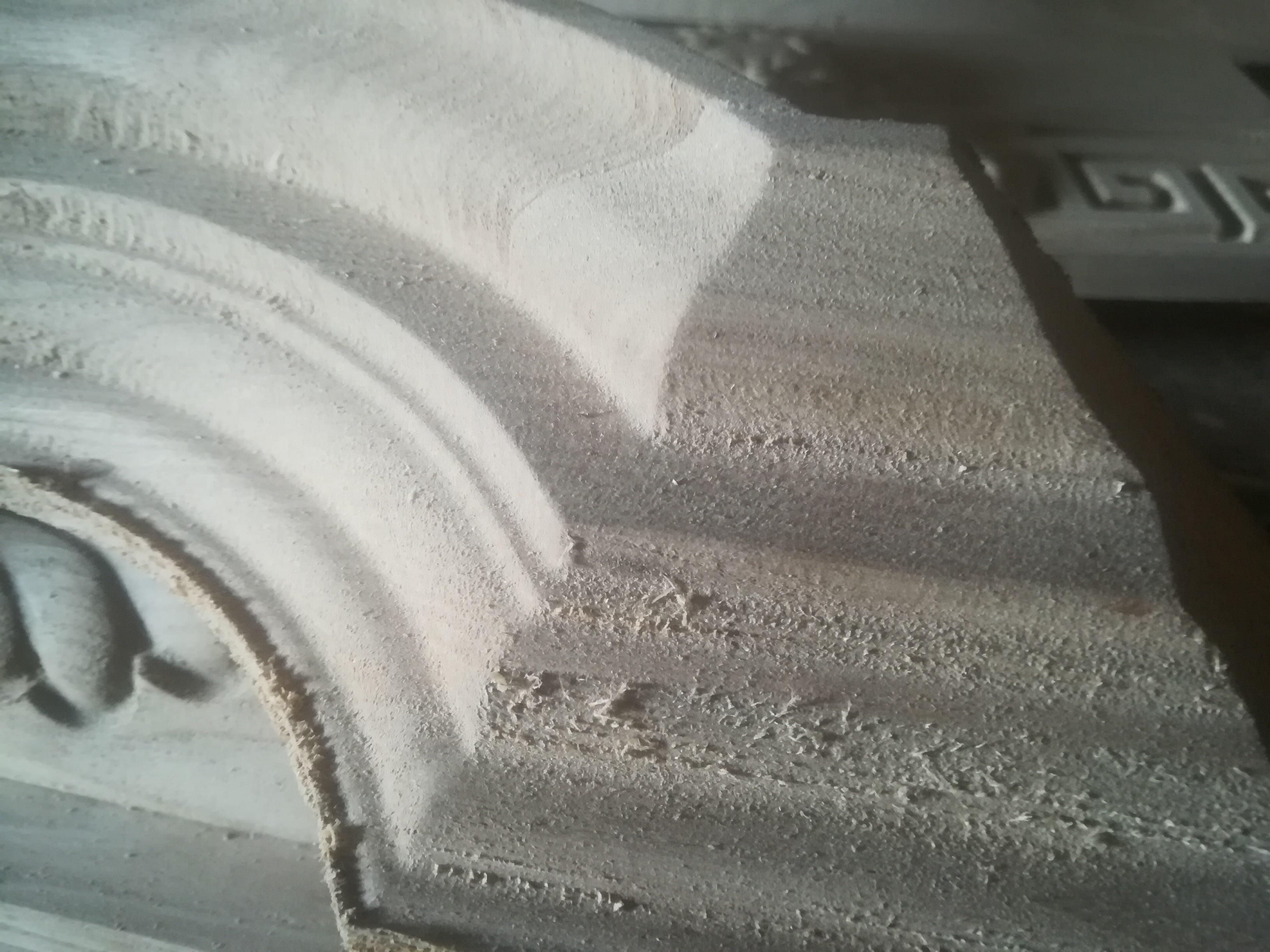

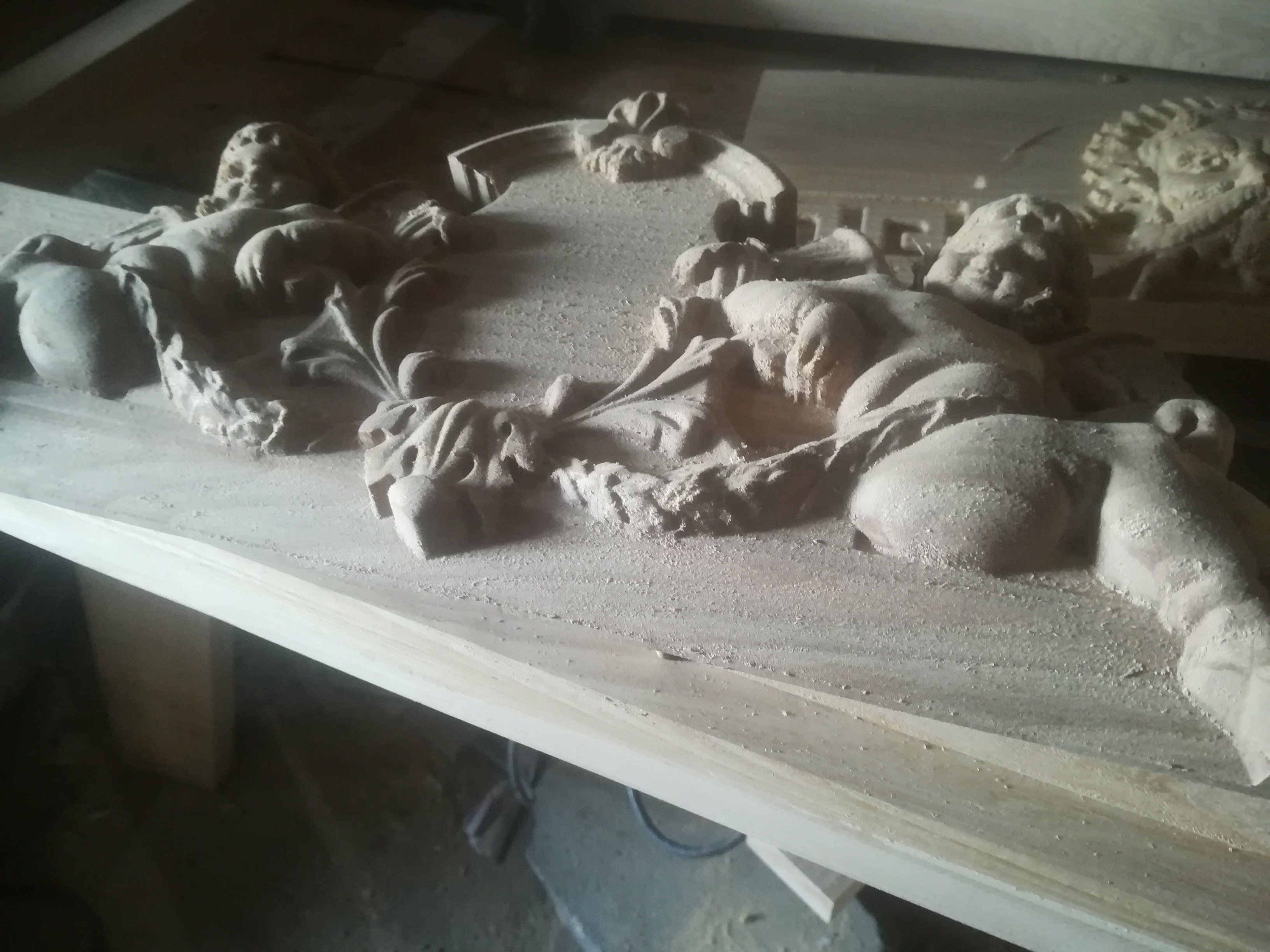

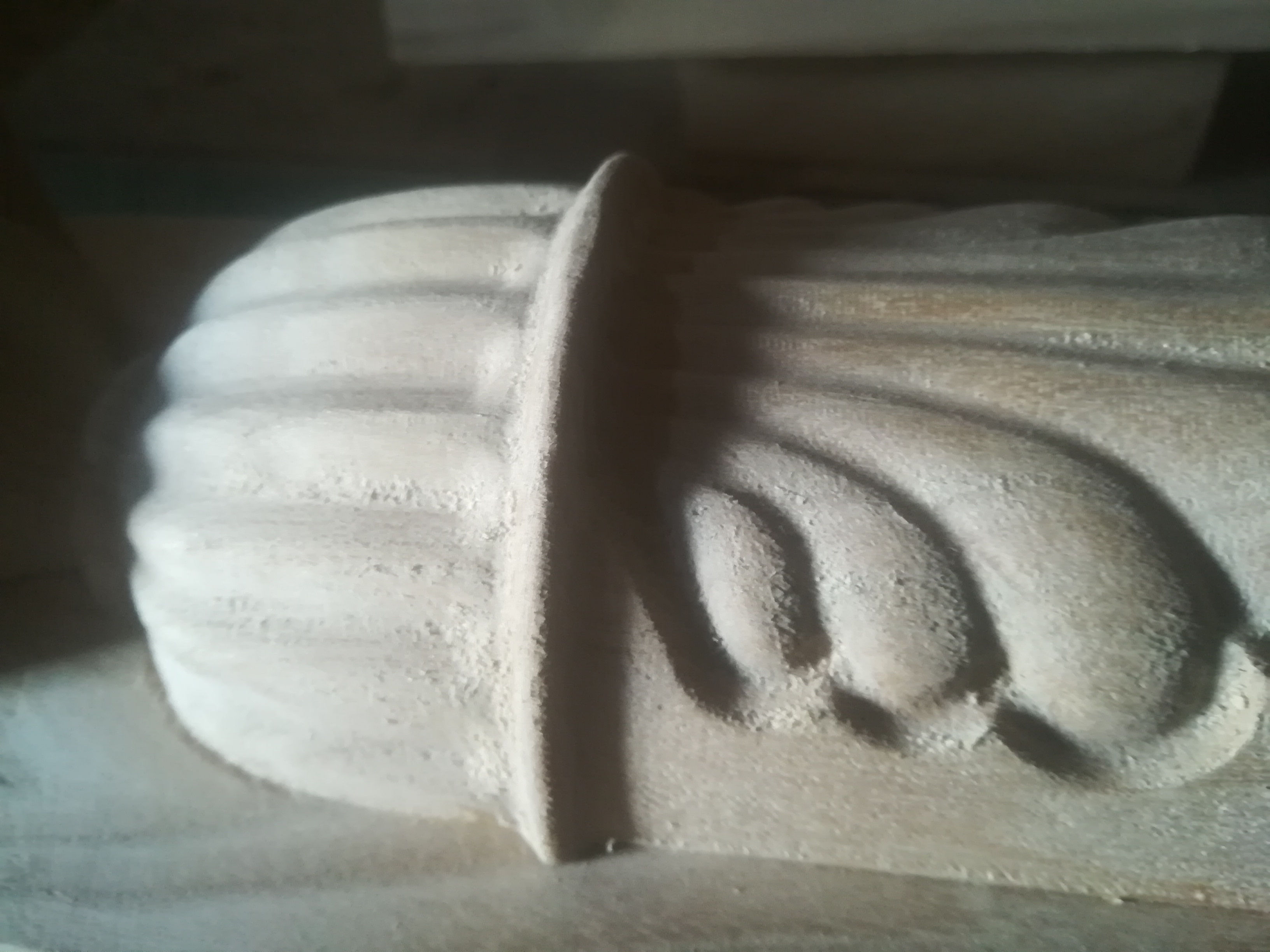

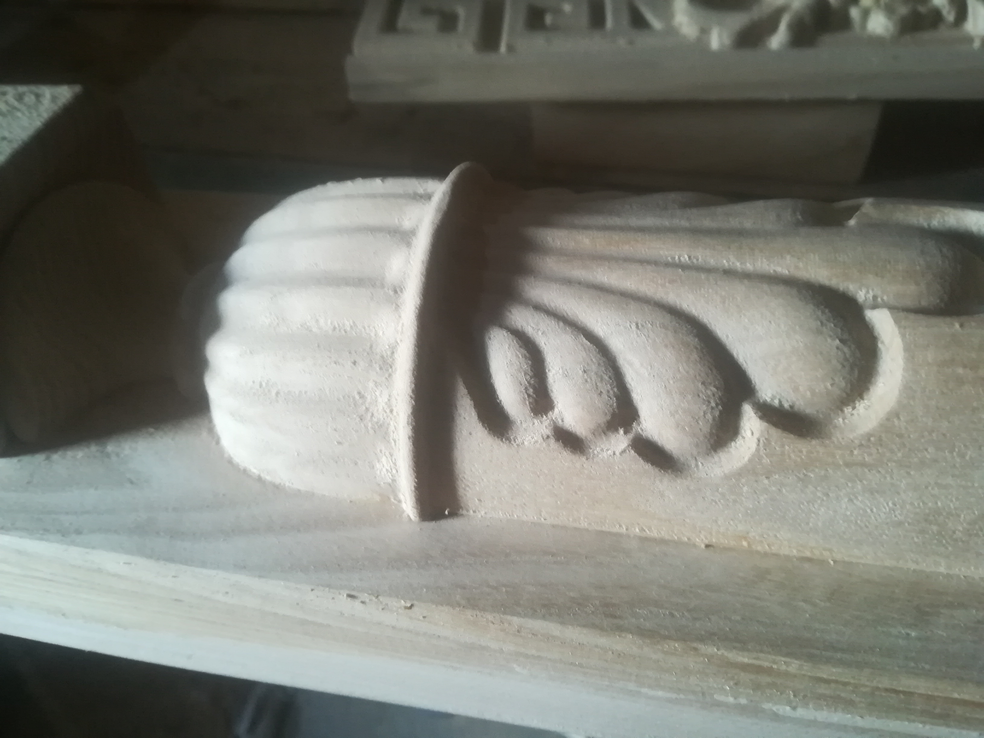

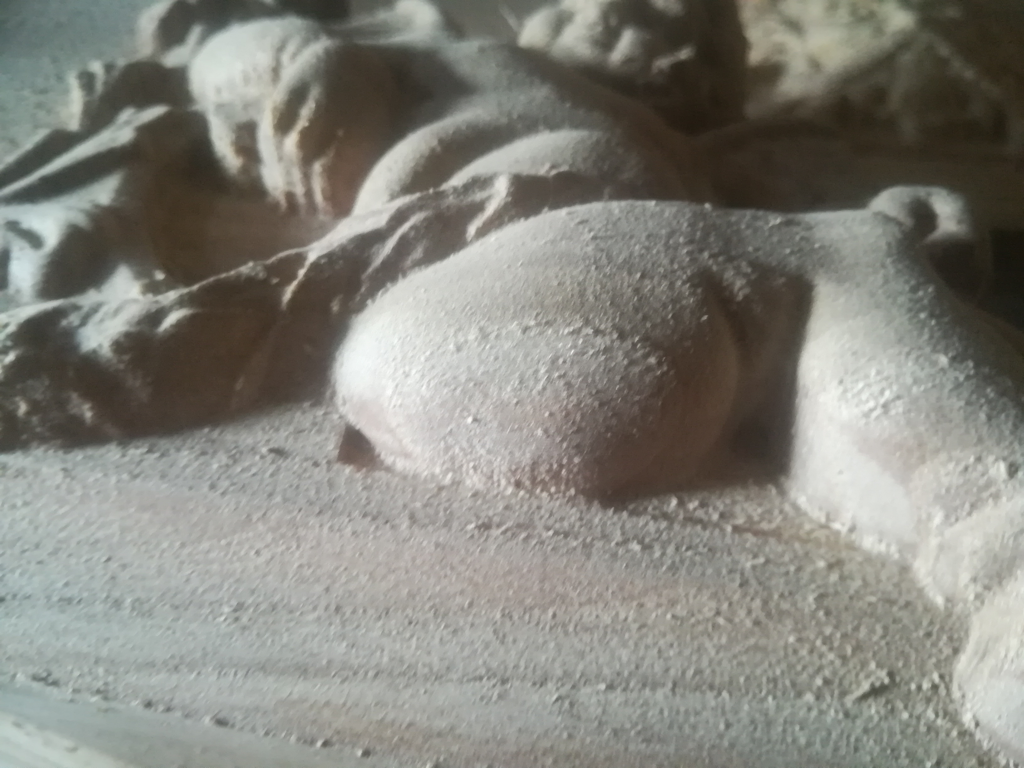

Был на днях у этого станка, сделал несколько фоток в "боевых условиях". Ну и сфотографировал его некоторые работы.
IMG_20171016_160647.jpg (4618 просмотров) <a class='original' href='./download/file.php?id=122443&mode=view' target=_blank>Загрузить оригинал (1.46 МБ)</a>
IMG_20171016_160653.jpg (4618 просмотров) <a class='original' href='./download/file.php?id=122444&mode=view' target=_blank>Загрузить оригинал (1.35 МБ)</a>
IMG_20171016_160733.jpg (4618 просмотров) <a class='original' href='./download/file.php?id=122445&mode=view' target=_blank>Загрузить оригинал (1.83 МБ)</a>
IMG_20171016_160758.jpg (4618 просмотров) <a class='original' href='./download/file.php?id=122446&mode=view' target=_blank>Загрузить оригинал (1.69 МБ)</a>
IMG_20171016_160803.jpg (4618 просмотров) <a class='original' href='./download/file.php?id=122447&mode=view' target=_blank>Загрузить оригинал (1.68 МБ)</a>
IMG_20171016_161538.jpg (4618 просмотров) <a class='original' href='./download/file.php?id=122448&mode=view' target=_blank>Загрузить оригинал (1.42 МБ)</a>
IMG_20171016_161546.jpg (4618 просмотров) <a class='original' href='./download/file.php?id=122449&mode=view' target=_blank>Загрузить оригинал (1.47 МБ)</a>
