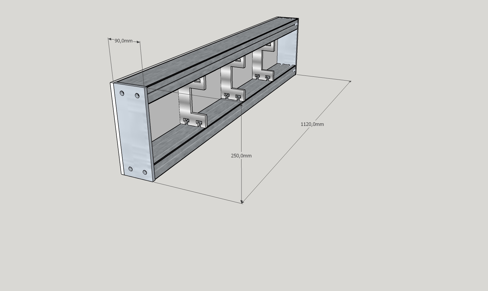

и как повысить жесткость для высоты в 250мм
Балка пиздец какая.jpg (3725 просмотров) <a class='original' href='./download/file.php?id=122228&mode=view' target=_blank>Загрузить оригинал (168.6 КБ)</a>

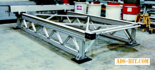

Станина такого типа вообще адекватная?
kiev-sistema_promyshlennyh_stanochnyh_alyuminievyh_profiley_BOSCH_REXROTH_13583.jpeg (3707 просмотров) <a class='original' href='./download/file.php?id=122234&mode=view' target=_blank>Загрузить оригинал (143.08 КБ)</a>

Figaro писал(а): как повысить жесткость для высоты в 250мм
перерисовать всё в нормальном CAD (solidworks, inventor) и там сделать прикидку деформации под нагрузкой.
Figaro писал(а):Станина такого типа вообще адекватная?
для раскроя листовых материалов пойдет .

Порылся в сети нашел у буржуев такой станочек много раз собрано документацию продают за 100$ (Я уж честно ее похитил) ссыль http://www.kronosrobotics.com/krmx02.
можно ли повторить конструкцию станины только заточить ее под рельсы и ШВП :thinking:

Figaro писал(а):можно ли
не стоит. имхо только отметить для себя что профиля можно на стальные пластины опирать.
З.Ы, может вам пересмотреть размер в сторону 90*60см ? на форуме полно проработанных конструкций в этом формате.

Figaro писал(а):можно ли повторить конструкцию станины только заточить ее под рельсы и ШВП
Переделывать всегда сложнее чем делать заново. Я лично советую поискать где нибудь рядышком большой ОЦ и на нем обработать стальную станину.
Результат будет в разы лучше, чем алюминий.
