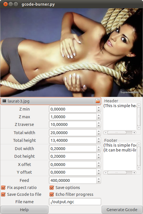

Gcode-burner - программа для создания Gкода для выжигания на станке с ЧПУ из изображения.
Возможности
  • интерполяция цвета, глубиной прожига
  • масштабирование и перемещение рисунка
  • задание ширины "точки"
  • дополнительные заголовки или окончания файла
  • возможность подключения к EMC2, как препроцессор

Скрипт разрабатывался таким образом, чтобы его можно было подключить к EMC2 как препроцессор. Т.е. при открытии в EMC2 картинки автоматически запустится gcode-burner, а его вывод откроется в EMC2.
Для того, чтобы подключить gcode-burner к EMC2 нужно в ini файле в разделе фильтр написать что-то вроде:
PROGRAM_EXTENSION = .png,.gif,.jpg,.jpeg images for gcode-burner
       png = gcode-burner
       gif = gcode-burner
       jpg = gcode-burner
       jpeg = gcode-burner
Подробнее см. инструкцию к EMC2, раздел: 4.2.3 Раздел [FILTER]

Здравствуйте! Хочу запустить gcode-burner (С линуксом раньше небыл связан) , что-то не получается (скоро голова взорвётся). После нажатия кнопки [Generate Gcode], подумав, выкидывает ошибку:
Около строки 2 в/tmp/tmpCZpUIQ/dog.png:
Неизвестное слово после унарной операции
Re: Точечное выжигание - gcode-burner
Добавлено: 26 мар 2012, 19:14
Скопируй ошибку целиком, выделяешь потом Ctrl-Ins (Ctrl+C в консоле работает как прерывание текущей программы).
Добавлено: 26 мар 2012, 19:26
viktars
это и есть ошибка целиком
Добавлено: 26 мар 2012, 19:41
Сними галку Echo filter_progress в gcode-burner. По идее, axis должен его воспринимать как специальную строку и выводить панельку показывающую прогресс работы скрипта (вещь не обязательная). Странно, почему у тебя он на нее ругается...

картинку беру любую- результат тот же +-. Может я с файлом .ini чего нетого наделал?
[FILTER]
PROGRAM_EXTENSION = .png,.gif,.jpg images for gcode-burner.py
png = python gcode-burner.py
gif = python gcode-burner.py
jpg = python gcode-burner.py
py = python
Добавлено: 26 мар 2012, 20:34
А, понял, он пишет Gкод в файл, програмка делалась универсальной, чтобы можно было и без emc2 использовать.
Сними галку Save Gcode to file. Или просто открой получившийся файл, по умолчанию должен быть в той же директории, что и gcode-burner.py.
Кстати, сделай потом фото изделия, если все получится :hehehe:.

без галок echo filter progress и save gcode to file выдаёт ашибку:
Около строки 136512 в/tmp/tmpXzSt8A/dog.png:
Файл закончился без знака процента или конца программы
нажимаю ДА всё грузится и потом можно запустить и вроде работает. Без конца программы это страшно? :wik:
Добавлено: 26 мар 2012, 21:09
Не, надо вконец M02 добавить и все. Но не страшно. Сейчас исправлю...
Добавлено: 26 мар 2012, 21:13
О, ты кстати у себя можешь сам это сделать в параметр footer допиши M02 и все :).

viktars
а где footer искать ?
Добавлено: 26 мар 2012, 21:20
На форме Gcode-burner справа два поля - верхнее header пишется вверху программы, нижнее footer - добавляется в конец. После нажатия ок, значения должны сохраниться в ini.
Добавлено: 26 мар 2012, 21:32
viktars
ААА! Всё работает! Вы , что там волшебники? Даже немного страшно. И веб камеру я выдернул. Спасибо! С меня Фото и видео!
