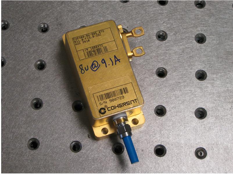

Интересно на что способен этот лазер http://www.ebay.com/itm/Laser-Diode-8W- ... 842wt_1059 и можно ли купить несколько in объединить их в один :thinking:

aftaev писал(а):Интересно на что способен этот лазер http://www.ebay.com/itm/Laser-Diode-8W- ... 842wt_1059 и можно ли купить несколько in объединить их в один
Яйца расписывать....
Я думаю будет лучше чем:
https://www.youtube.com/watch?v=kAs-N6kjaao
Да и ещё например чтобы резать пластик нужно иметь соотв. длину волны, некоторые пластики могут оказаться оптически прозрачным...
Re: Волоконные лазеры
Типо купил лазер на 8ватт, ждемс
Laser.JPG (4107 просмотров) <a class='original' href='./download/file.php?id=7290&mode=view' target=_blank>Загрузить оригинал (96.46 КБ)</a>
А питать его чем? И фокусировать? И чего волокно такое короткое :)?
Nick писал(а):А питать его чем?
импульсником наверно :) Ну сгорит подумаешь 50 баксов :)
Nick писал(а):И фокусировать?
Да голова как у нас ток линзы нужно под эту длину волны подобрать :)
Nick писал(а):И чего волокно такое короткое ?
Зажали :)
На выводах видишь перемычка, эт полупроводниковые лазеры нежные статику боятся :)

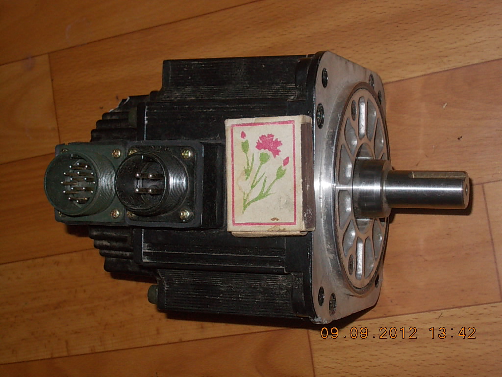

PKM писал(а):о, что за сервы? )
450 ватт 2.84Nm 1500 оборотов за счет меньших оборотов момент в 2 раза больше чем у 3000 мотора, что позволит мотором крутить напрямую ШВП
Цену моторов лучше не спрашивайте, спать плохо будите :lol:
Мотор 450ватт.jpg (4058 просмотров) <a class='original' href='./download/file.php?id=7901&mode=view' target=_blank>Загрузить оригинал (242.79 КБ)</a>
Всю электронику (сервоприводы, моторы, платы ввода вывода и тд..) сняли с рабочего станка и высылают мне частями.
Вот как то так :eat:
