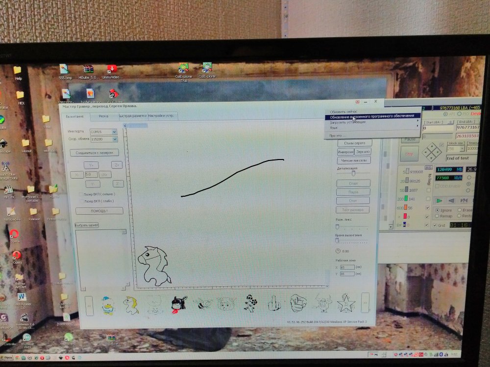

Илья Калужанин
Сообщения: 3
Зарегистрирован: 10 май 2017, 18:47
Репутация: 3
Re: CNC 3018 - прошивка с GRBL 0.9j
Сообщение Илья Калужанин »
В программе Engraver Master есть обновление внутреннего ПО. Там есть прошивка GRBL 1.1
