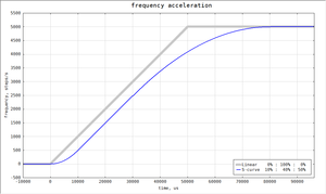

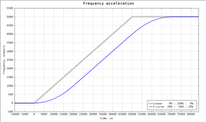

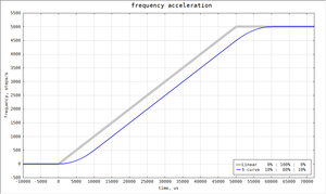

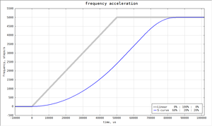

Добавлено: 14 авг 2017, 21:53
На днях навалилось много работы, даже посчитать вечером не было сил :hehehe:
Прикинул в воскресенье S-кривую из 3-х частей на целочисленной логике.. Сегодня подправил косяки (и добавил костыли). Длительность первого и последнего участков S-кривой можно указать в процентах. Среднему линейному участку достанется оставшееся время. Ниже несколько примеров. Серым цветом - обычное линейное ускорение. Синим - по S-кривой.
Исходник для SPEQMATH (для просмотра содержимого нажмите на ссылку)
' --- INIT PARAMETERS ---
freq 			= 5000; 	' steps/s, destination frequency
accel 		= 100000; 	' steps/s^2, max acceleration
S_start_percent	= 10; 	' %, s-curve start percent
S_end_percent	= 50; 	' %, s-curve end percent
' --- CALCULATED PARAMETERS ---
L_t = Floor( freq * 1000000 / accel ) ' microseconds to accelerate from 0 to freq (linear)
	L_t = 50000
S_start_t2 = Floor(L_t * S_start_percent / Floor(Sqrt(100^2 + S_start_percent^2)) )
	S_start_t2 = 5000
S_end_t1 = Floor(L_t * S_end_percent / Floor(Sqrt(100^2 + S_start_percent^2)) )
	S_end_t1 = 25000
' --- BASE FUNCTIONS ---
L_accel_func(t) = Floor(t * accel / 1000000);
L_accel_graph(t) = IIf( t < 0, 0, IIf( t < L_t, L_accel_func(t), freq));
' --- ADDITIONAL FUNCTIONS ---
S_start_t1 = Floor( Sqrt(S_start_t2^2 + L_accel_func(S_start_t2)^2) );
S_start_SIN = Floor( 2^20 * L_accel_func(S_start_t2) / S_start_t1 );
S_start_R = Floor( 2^20 * (S_start_t1 + S_start_t2) / S_start_SIN );
S_start_func(t) = -Floor(Sqrt(S_start_R^2 - t^2)) + S_start_R;
S_middle_func(t) = Floor((t - S_start_t1) * accel / 1000000);
S_end_t2 = Floor( Sqrt(S_end_t1^2 + L_accel_func(S_end_t1)^2) );
S_end_SIN = Floor( 2^20 * L_accel_func(S_end_t2) / S_end_t1 );
S_end_R = Floor( 2^20 * (S_end_t1 + S_end_t2) / S_end_SIN );
S_end_func(t) = Floor(Sqrt(S_end_R^2 - (t - L_t - S_start_t1 - S_end_t2)^2)) - S_end_R + freq;
S_t = S_start_t1 + L_t + S_end_t2 ' microseconds to accelerate from 0 to freq (S-curve)
	S_t = 80148
S_accel_graph(t) = IIf( t < 0, 0, IIf( t < S_start_t1 + S_start_t2, S_start_func(t), IIf( t < L_t + S_start_t1 - S_end_t1, S_middle_func(t), IIf( t < L_t + S_start_t1 + S_end_t2, S_end_func(t), freq ) ) ) );
' --- PLOT ---
' settings
Title 	= frequency acceleration;
LegendPos 	= BottomRight;
xLabel	= time, us;
yLabel	= frequency, steps/s;
' output
Plot( L_accel_graph(t), Legend=Linear    0% : 100% :  0%, Color=RGB(200,200,200), Width=8, xMin=-0.2*L_t,xMax=1.2*(L_t+S_start_t1+S_end_t2),yMin=-0.1*freq,yMax=1.1*freq);
Plot( S_accel_graph(t), Legend=S-curve  10% :  40% : 50%, Color=Blue, Width=2 );
'Plot( S_start_func(t), Legend=S start func, Color=RGB(255,0,0), Width=1 );
'Plot( S_middle_func(t), Legend=S middle func, Color=RGB(0,255,0), Width=1 );
'Plot( S_end_func(t), Legend=S end func, Color=RGB(0,0,255), Width=1 );
10%, 10% (3106 просмотров) <a class='original' href='./download/file.php?id=118176&mode=view' target=_blank>Загрузить оригинал (19.98 КБ)</a>
10%, 10%
60%, 20% (3106 просмотров) <a class='original' href='./download/file.php?id=118175&mode=view' target=_blank>Загрузить оригинал (19.49 КБ)</a>
60%, 20%
20%, 20% (3106 просмотров) <a class='original' href='./download/file.php?id=118177&mode=view' target=_blank>Загрузить оригинал (20.46 КБ)</a>
20%, 20%
10%, 50% (3106 просмотров) <a class='original' href='./download/file.php?id=118174&mode=view' target=_blank>Загрузить оригинал (18.65 КБ)</a>
10%, 50%
