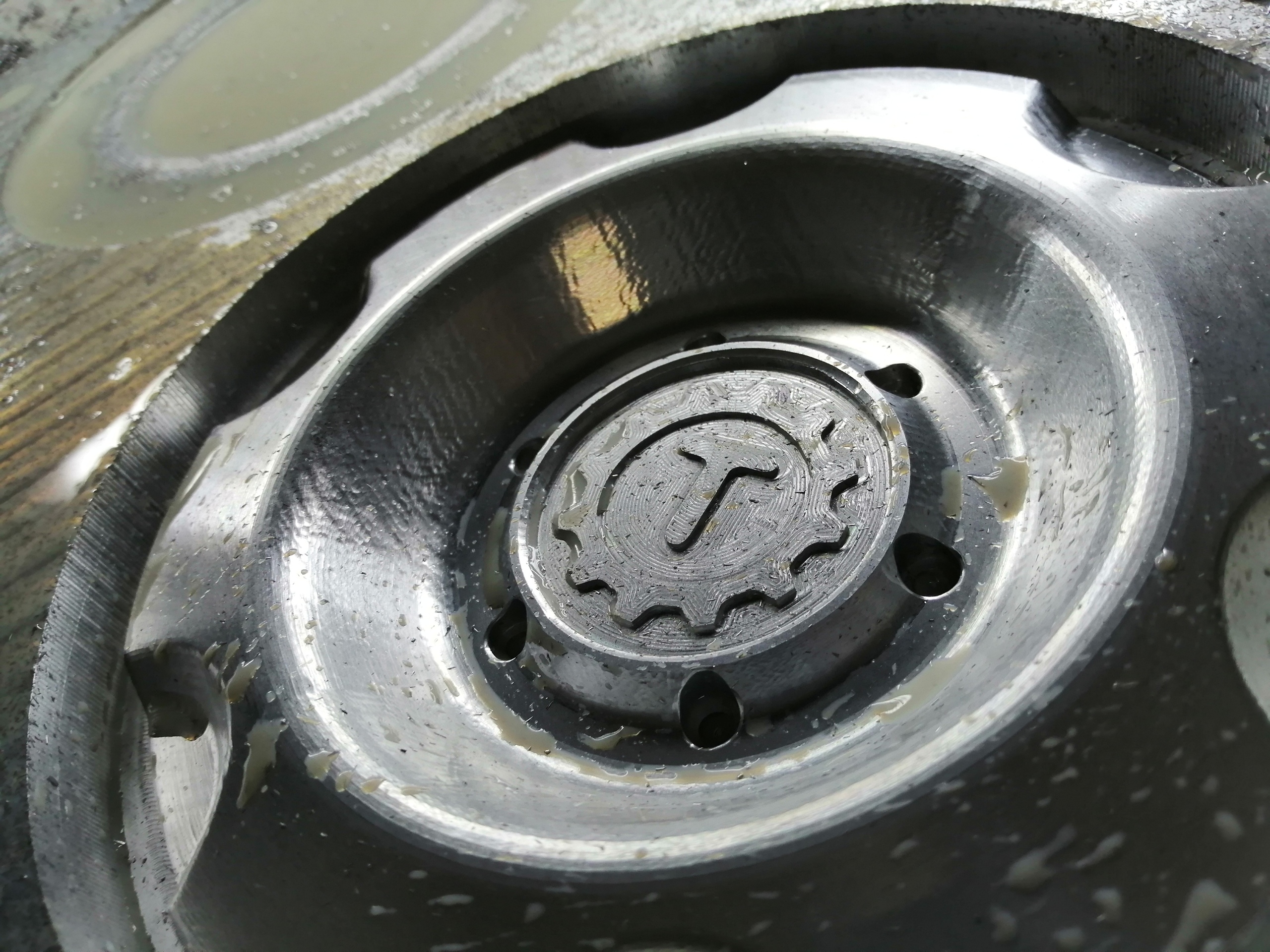

В общем не могу понять причину косяков с чистовой. Допуски в программе 0.02 Фреза R3D6. 24к оборотов.
Rhinoceros + rinoCAM + linuxCNC.
Контроллер степмастер.
Шаг на финишной 0.1. Рисует гранёные стаканы в итоге вместо ровной поверхности.
Вчера после этих фото поставил погрешность 0.002 при построении траектории по поверхности и G64 P0.002 Q0.002 гранёность никуда не ушла. С утра уже нашёл раскрученые гайки на винтах и всё заново вместе с опорами перезакрутил на резьбовой клей. Большие забоины ушли, а гранёность мелкая так никуда и не делась.
Варианты: крупные шаги (1600 на оборот или 1:8)
большие обороты или проблема в УП

BOdrOFF писал(а):или проблема в УП
:thinking: такое ощущение, что плохо сглажена сама 3д модель... круговые грани на это намекают ...

На заготовке бликуют грани глубиной 0.03-0.1 впадины от шариковой фрезы на наклонных поверхностях. В КАМе накой фигни не разглядеть)

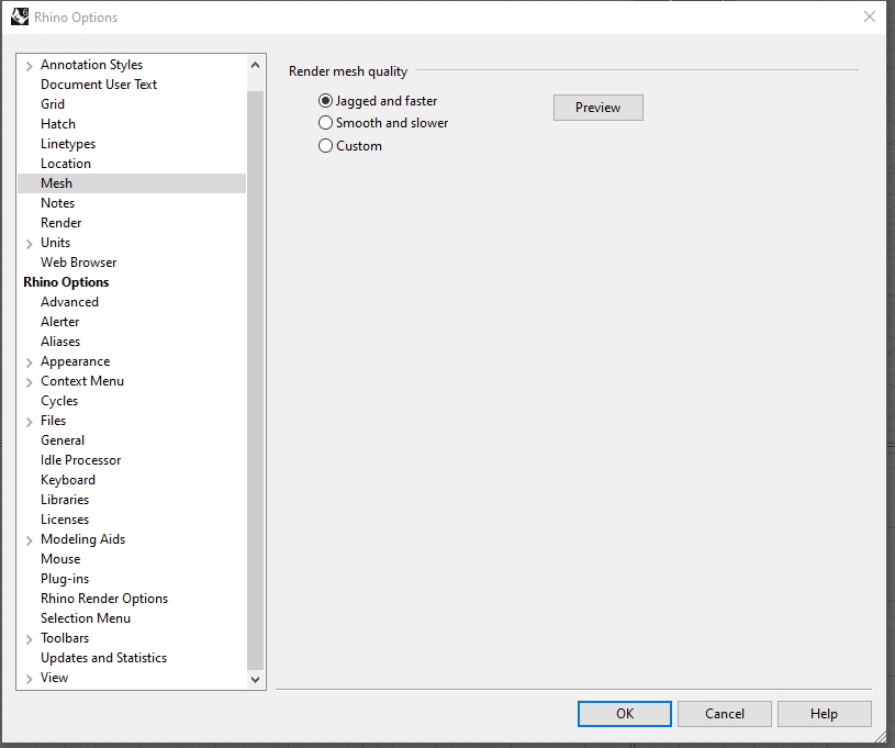

BOdrOFF писал(а):В общем не могу понять причину косяков с чистовой.
Ринокам строит траекторию не по нурбсам, а по мешу. Скорей всего у вас стоит грубое отображение.
Поставьте Options->Mesh->Smooth. Или кастом (хелп по настройкам вручную легко гуглится).
Image 001.jpg (7946 просмотров) <a class='original' href='./download/file.php?id=169128&mode=view' target=_blank>Загрузить оригинал (130.54 КБ)</a>

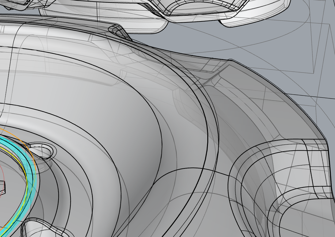

BOdrOFF писал(а):На заготовке бликуют грани глубиной 0.03-0.1 впадины от шариковой фрезы на наклонных поверхностях. В КАМе накой фигни не разглядеть)
Вполне разглядеть, вот пример
Re: Борозды от фрезы круглой #2
BOdrOFF
Сообщения: 345
Репутация: 199
Re: Сравнение качества чистовой 3D обработки.
Сообщение BOdrOFF »
hmnijp, Да уже примерно прикинул. 0.001 пришлось выставлять чтобы красиво вышло.
Файл вышел 90метров. G64 P0.001 Q0.001. Начали вытачиваться уже грани.. Думалот шагов, но тут есть второе мнение по поводу перевода нурбс в меш
hmnijp
Сообщения: 1553
Репутация: 542
Откуда: Ульяновск
Сообщение hmnijp »
BOdrOFF писал(а):Думалот шагов, но тут есть второе мнение по поводу перевода нурбс в меш
Ну да, это уже специфика вашего кама... Сам бы тоже не подумал что строится траектория через меш. Просто про то что в хорошем визуализаторе некие такие дефекты реально можно рассмотреть на этапе симуляции. Сам сталкивался, но там дефекты зависили именно от выбраной точности, была маленькая, и выглядело это как рандомные зарезы на кривых малых радиусов. У вас то четко видны грани/треугольники на детали)
