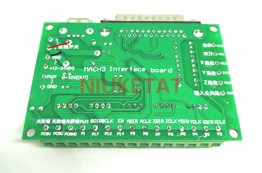

когда комп выключаю, шпиндель включается, а как наоборот сделать?
Сообщения: 2098
Re: Китайский шпиндель 1.5kw с инвертором, у кого такой?
1. При выключении компа похоже на пине образуется сигнал на включение реле. Лучше иметь механический выключатель электроники станка и включать станок по факту запуска системы.
2. Если 1 пункт недопустим, то реле переключающее. Нужно разрезать дорожку и припаять перемычку на другую ногу реле. Логику включения шпинделя инвертировать. Но лучше реализовать пункт 1, т.к. этот вариант думаю будет ненадежным и при определенных обстоятельствах шпиндель все-таки будет включаться. У меня например пока стартует компьютер и система реле пару раз перещелкивает.
На первой версии в дополнение к реле последовательно был выключатель который позволял контролировать включение шпинделя. Пользовался всегда, даже когда менял инструмент - мало ли что реле и система учудит.

я оставляю станок на сутки в гараже, когда рельеф обрабатываю. Если комп зависнет, или электричество на время выключится, шпиндель в холостую будет работать считай

Ух, опасно) У меня еще стружкоотсоса нет, когда прихожу - все в стружке. дерево горит когда фреза скалывается или режимы резания неверно задать, у меня щадящие, надеюсь ничего не бомбанет)
