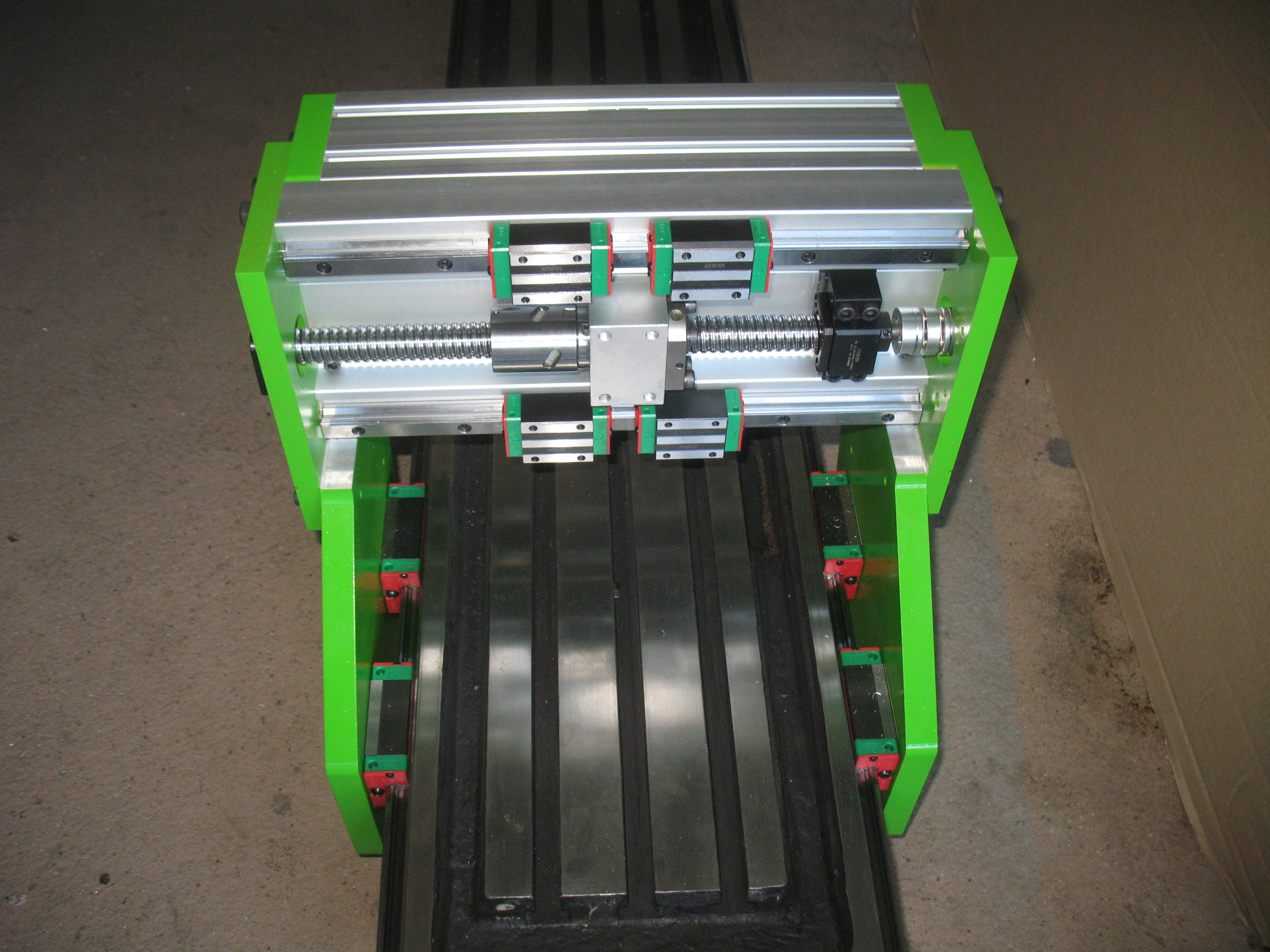

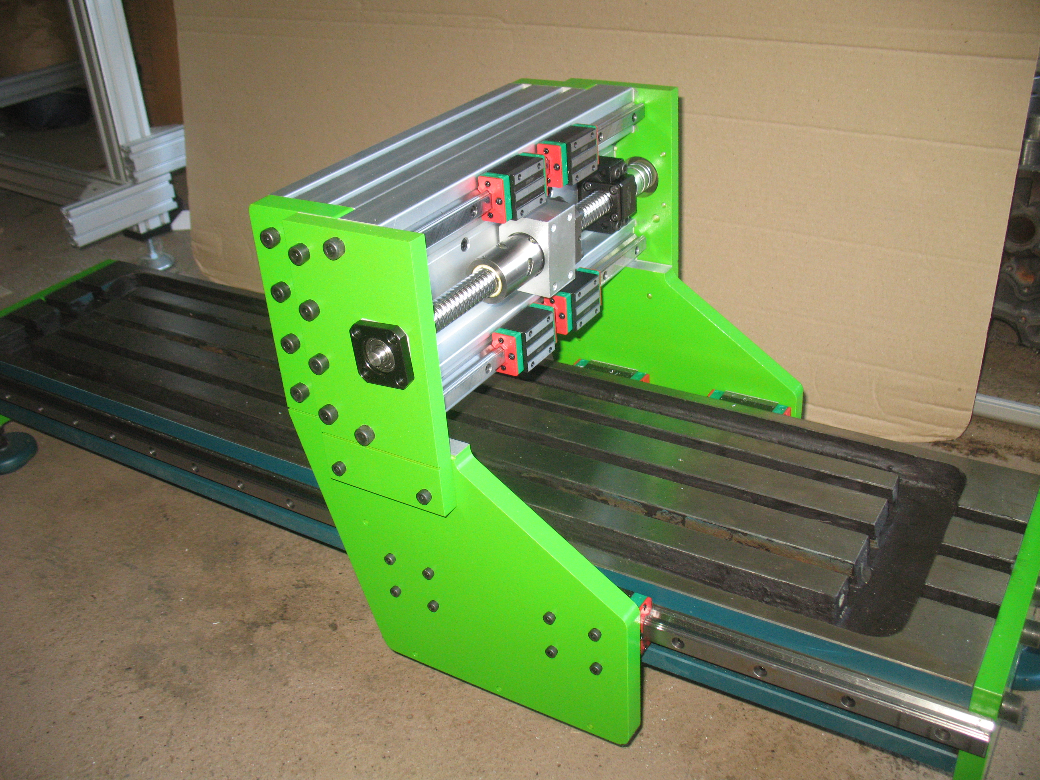

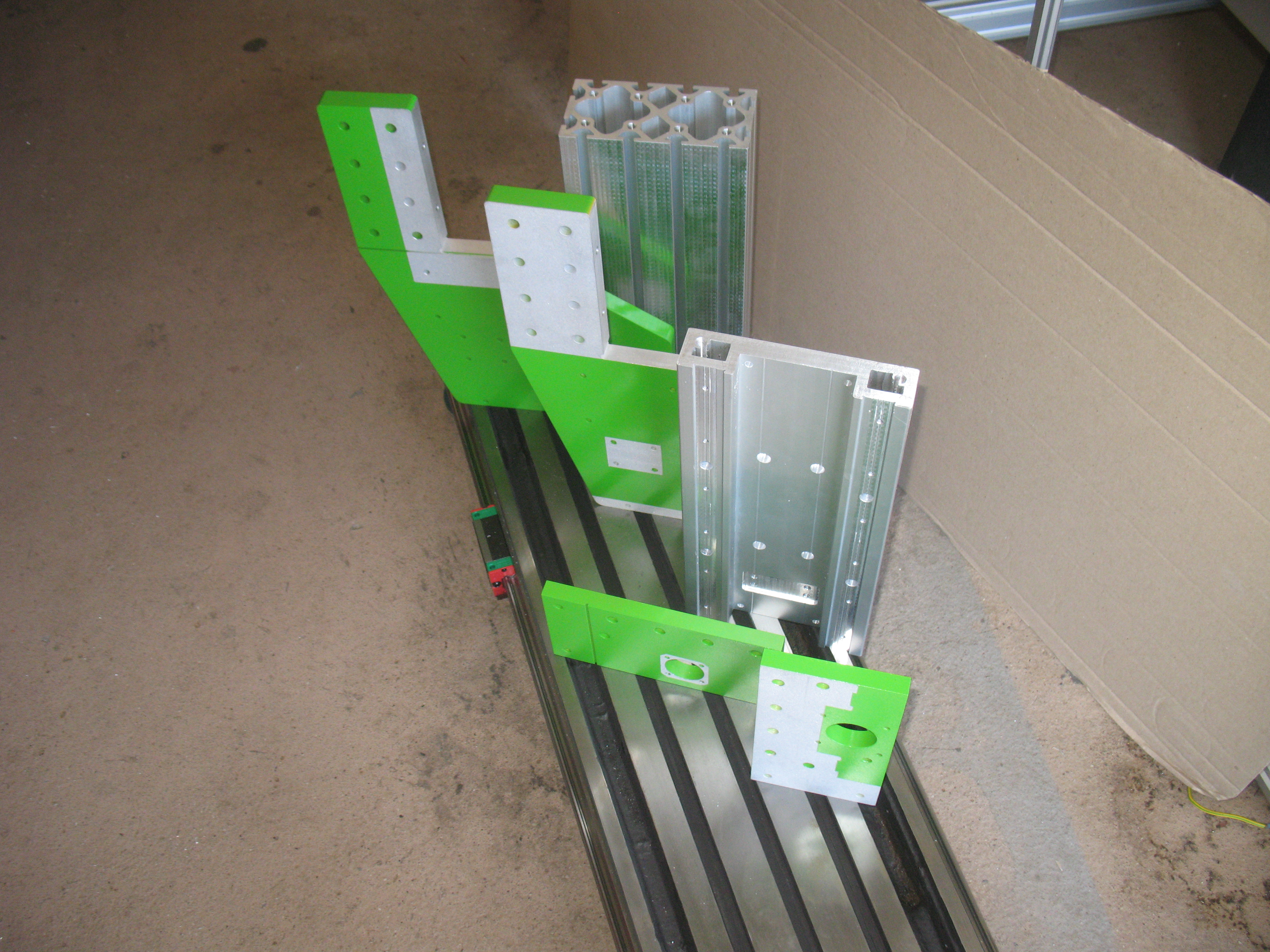

И эти выходные не прошли даром.
Почистил плоскости профилей, насверлил отверстий, нарезал резьбы и накрасил губы остальным деталькам:
портал сборка 002.jpg (5265 просмотров) <a class='original' href='./download/file.php?id=120089&sid=5bf46ed30d1fcf6a2a90bd0b74529a9a&mode=view' target=_blank>Загрузить оригинал (4.61 МБ)</a>
Начал потихоньку собирать:
портал сборка 003.jpg (5265 просмотров) <a class='original' href='./download/file.php?id=120091&sid=5bf46ed30d1fcf6a2a90bd0b74529a9a&mode=view' target=_blank>Загрузить оригинал (2.32 МБ)</a>
портал сборка 004.jpg (5265 просмотров) <a class='original' href='./download/file.php?id=120093&sid=5bf46ed30d1fcf6a2a90bd0b74529a9a&mode=view' target=_blank>Загрузить оригинал (4.75 МБ)</a>
портал сборка 005.jpg (5265 просмотров) <a class='original' href='./download/file.php?id=120094&sid=5bf46ed30d1fcf6a2a90bd0b74529a9a&mode=view' target=_blank>Загрузить оригинал (4.16 МБ)</a>
Когда почти уже прикрутил профили к боковинам, случился форс-мажор. Не хватило пары миллиметров резьбы в боковине, тупо недостаточно нарезал.
Думал болтом прогоню, вроде и не сильно жал, но вот результат:
портал сборка 007.jpg (5265 просмотров) <a class='original' href='./download/file.php?id=120095&sid=5bf46ed30d1fcf6a2a90bd0b74529a9a&mode=view' target=_blank>Загрузить оригинал (3.94 МБ)</a>
портал сборка 010.jpg (5265 просмотров) <a class='original' href='./download/file.php?id=120096&sid=5bf46ed30d1fcf6a2a90bd0b74529a9a&mode=view' target=_blank>Загрузить оригинал (4.12 МБ)</a>
Пришлось всё разбирать и выкарчёвывать обломанный болт. Но нет худа без добра, напихал сверху и с низу профиля сухарей для крепления защиты, про которые совсем забыл.
Вот что получилось:
портал сборка 011.jpg (5265 просмотров) <a class='original' href='./download/file.php?id=120097&sid=5bf46ed30d1fcf6a2a90bd0b74529a9a&mode=view' target=_blank>Загрузить оригинал (4.78 МБ)</a>
портал сборка 013.jpg (5265 просмотров) <a class='original' href='./download/file.php?id=120098&sid=5bf46ed30d1fcf6a2a90bd0b74529a9a&mode=view' target=_blank>Загрузить оригинал (4.67 МБ)</a>
портал сборка 012.jpg (5265 просмотров) <a class='original' href='./download/file.php?id=120099&sid=5bf46ed30d1fcf6a2a90bd0b74529a9a&mode=view' target=_blank>Загрузить оригинал (4.73 МБ)</a>
Осталось фрезернуть нижнюю пластину, переходную пластину крепления оси Z и можно приступать к электронике.

Выглядит так как будто на нем сталь фрезеровать собираешься, а не профиль править. Боковины на фоне балки портала выглядят как бумажные :).
Re: Станок 900х180х100 для выравнивания и торцовки профилей
Добавлено: 12 сен 2017, 09:02
ultrus
nevkon писал(а):Боковины на фоне балки портала выглядят как бумажные
Нормально, 20-ка там на боковинах, да ещё в накладку. Снизу профиля угосины в виде треугольников станут. Крепко получится.
nevkon писал(а):Выглядит так как будто на нем сталь фрезеровать собираешься
Это я технологию сборки на свой "Кроссовер" отрабатываю.

sima8520 писал(а):Вроде как скоро запуск?)
Ещё не скоро. Пара непредвиденных косяков вылезло.
Не предусмотрел, что профили после выравнивания плоскостей стали тоньше и выпилил переходную пластину оси Z толщиной по чертежу из Солида.
Оська Z в крайнем положении в боковину упирается и не доходит до внешней пластины. Надо переделывать. :cry:
И саму ось Z разбирать придётся, фрезеровать на тыльной стороне карманы под трубки смазки кареток и гайки портала. Тоже как-то из головы вылетело. :wik:
Плохо, когда урывками чем-то занимаешься...
