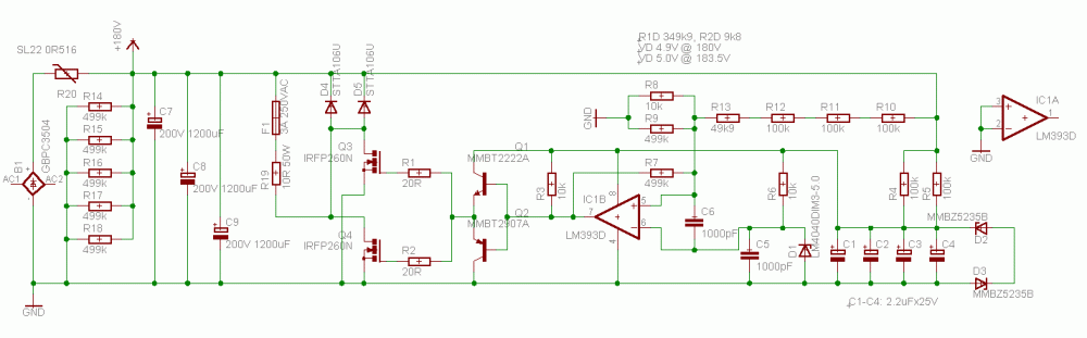

продаются они от 50$ до 100$ ,но в самосборке
выходит дешевле (два транзистора по 2$ ,ОУ,резистор мощный(можно намотать) и кучка мелочевки)

nkp писал(а):продаются они от 50$ до 100$ ,но в самосборке
Мне кажется, что основная цена дампера, это конденсатор. А ОУ зачем? ШИМ делать? Схемку бы.
Сообщения: 8167
Репутация: 1589
Re: КФПЭ-250-Н2-5 Модерницация
Сообщение nkp »
у desti такая схема:
shunt.gif (5211 просмотров) <a class='original' href='./download/file.php?id=113380&mode=view' target=_blank>Загрузить оригинал (30.5 КБ)</a>
Сообщение Naladchik »
Спасибо, ну как-то для 100 вольт, это мне кажется излишество.

nkp писал(а):
[quote="можно сразу на сайт A-M-C )))" :)
Из правой части всё до конденсаторов выкинуть, вот и вся схема, она и так работать будет и вряд ли когда сгорит. (при 80v)
Сообщение tcom »
nkp писал(а):у desti такая схема:
Нужно расчитать схему так, чтобы при превышении (в моем случае 87в) выходные транзисторы "гасили" разность потенциалов путем подключения резистора гасящего через Q4 и Q3.
Без этой схемы есть вероятность спалить усилители или они будут падать в защиту по привешению питающего напряжения?

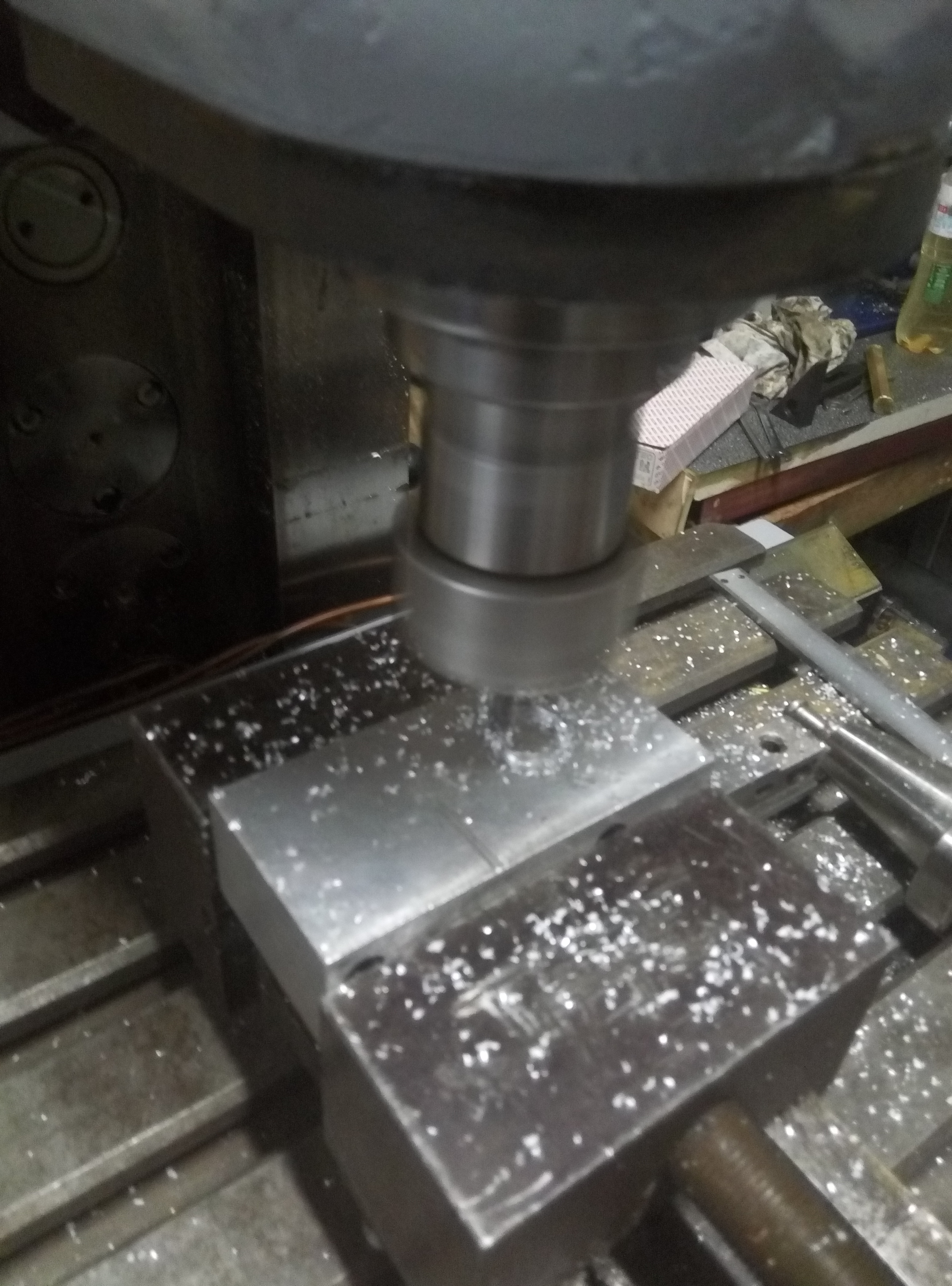

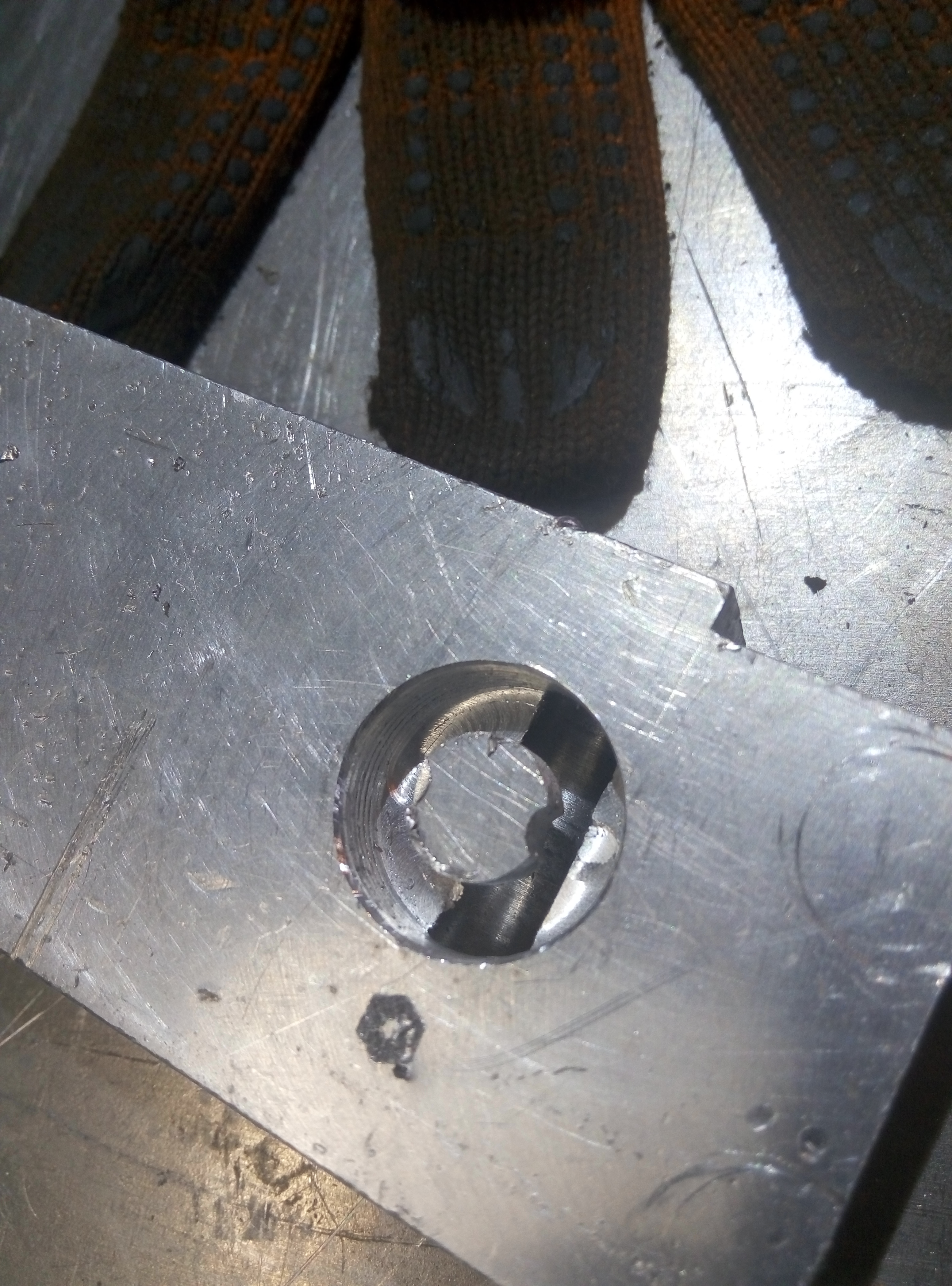

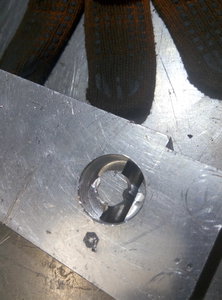

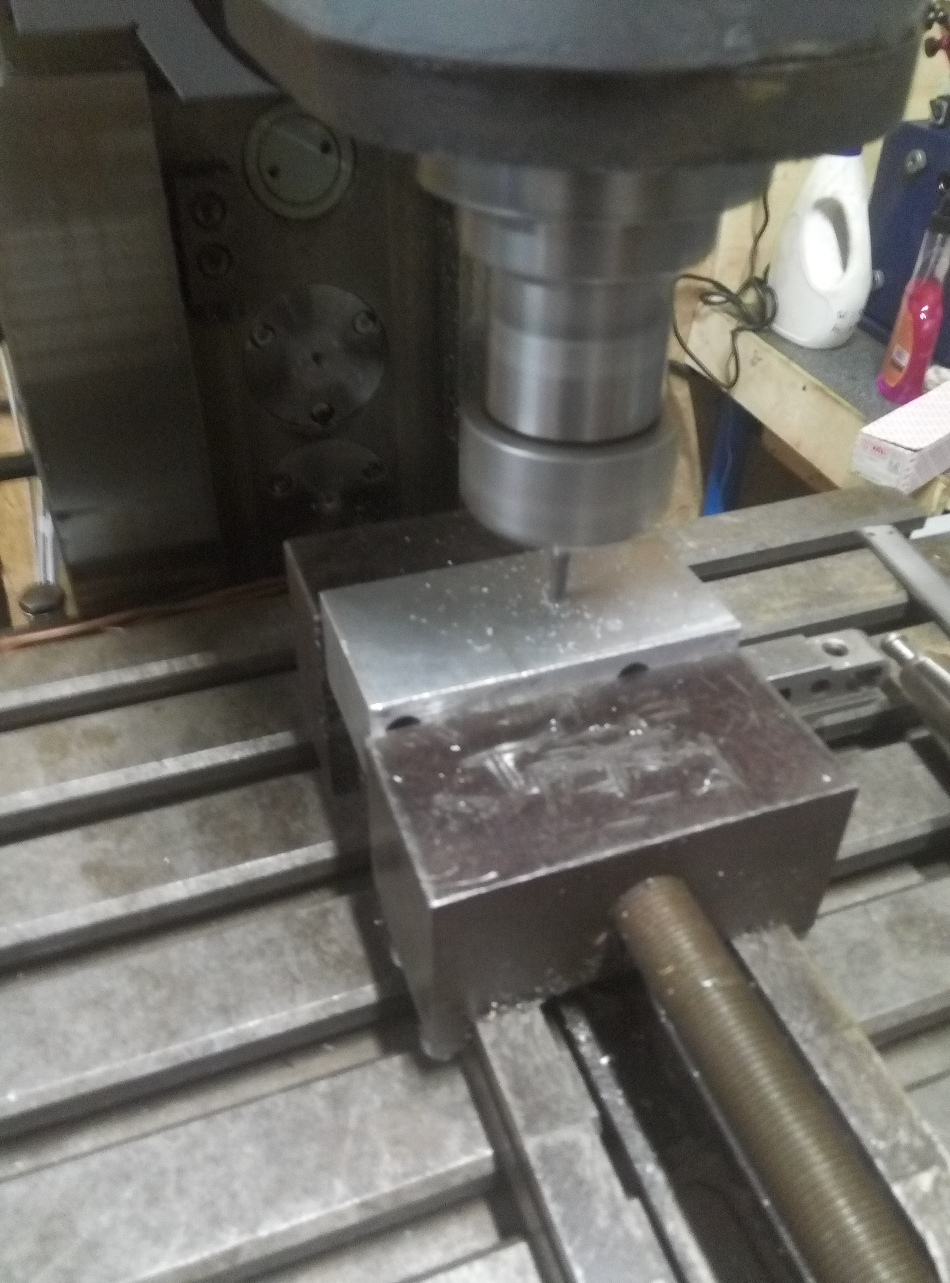

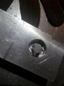

Не выдержал, поехал на производство и пустил первую стружку.
Судя по штангелю отверстие получилось ровное.
P70605-144617[1].jpg (5067 просмотров) <a class='original' href='./download/file.php?id=113423&mode=view' target=_blank>Загрузить оригинал (3.38 МБ)</a>
P70605-143132[1].jpg (5067 просмотров) <a class='original' href='./download/file.php?id=113424&mode=view' target=_blank>Загрузить оригинал (3.64 МБ)</a>
P70605-143305[1].jpg (5067 просмотров) <a class='original' href='./download/file.php?id=113425&mode=view' target=_blank>Загрузить оригинал (3.69 МБ)</a>
P70605-144609[1].jpg (5067 просмотров) <a class='original' href='./download/file.php?id=113426&mode=view' target=_blank>Загрузить оригинал (3.87 МБ)</a>

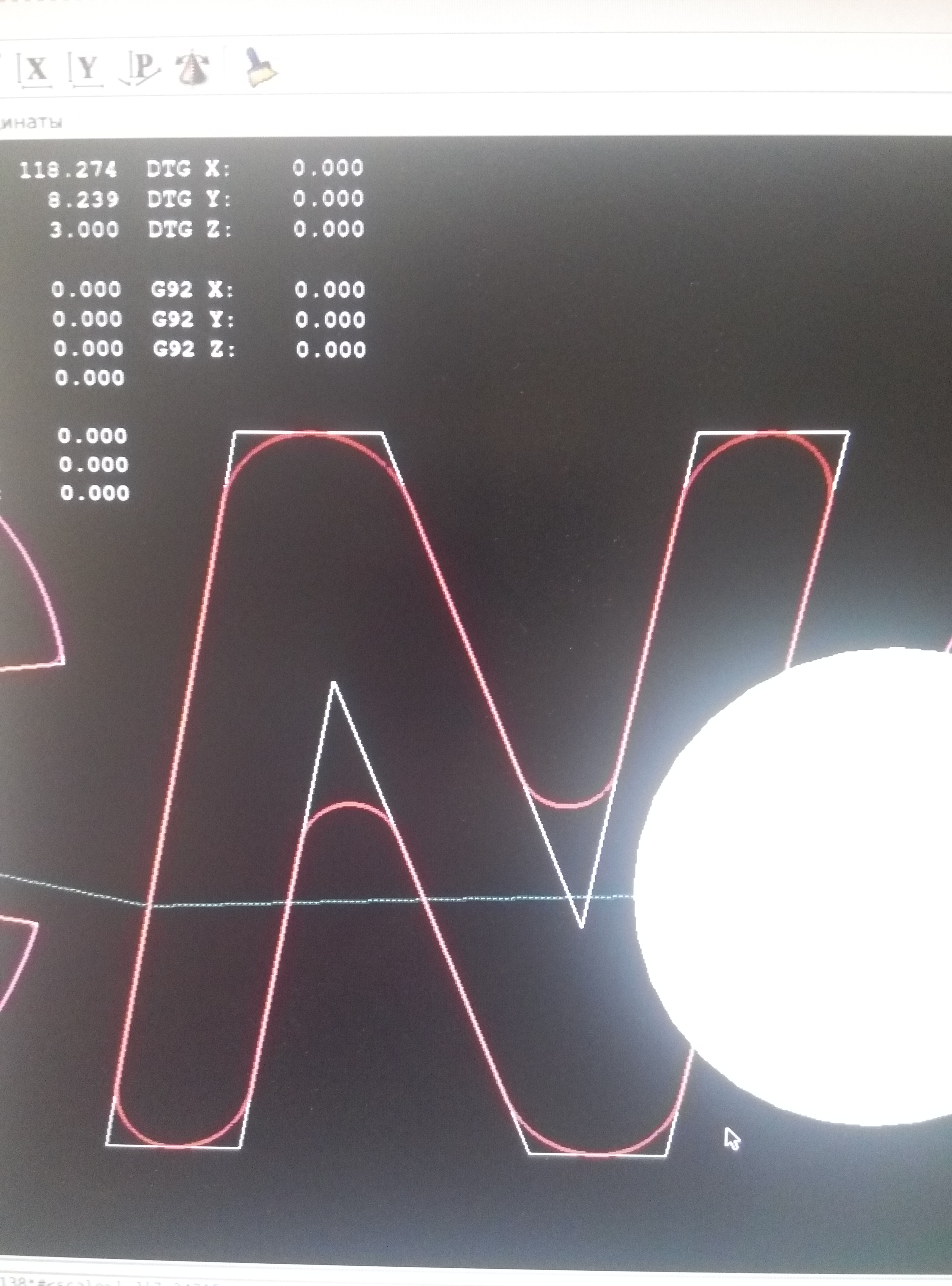

Подскажите где настроить
P70608-105451.jpg (4988 просмотров) <a class='original' href='./download/file.php?id=113595&mode=view' target=_blank>Загрузить оригинал (3.09 МБ)</a>
La mesure d'efficacitГ© principale Г©tait 6 connu une les activitГ©s sexuelles, les sujets hyperlipidГ©miques fonctionnels utilisant le clofibrate 58 ou le gemfibrozyl..
tcom писал(а):Подскажите где настроить
G61 - G64
http://linuxcnc.org/docs/2.6/html/gcode ... :G61-G61_1
http://linuxcnc.org/docs/2.6/html/commo ... ry-control
