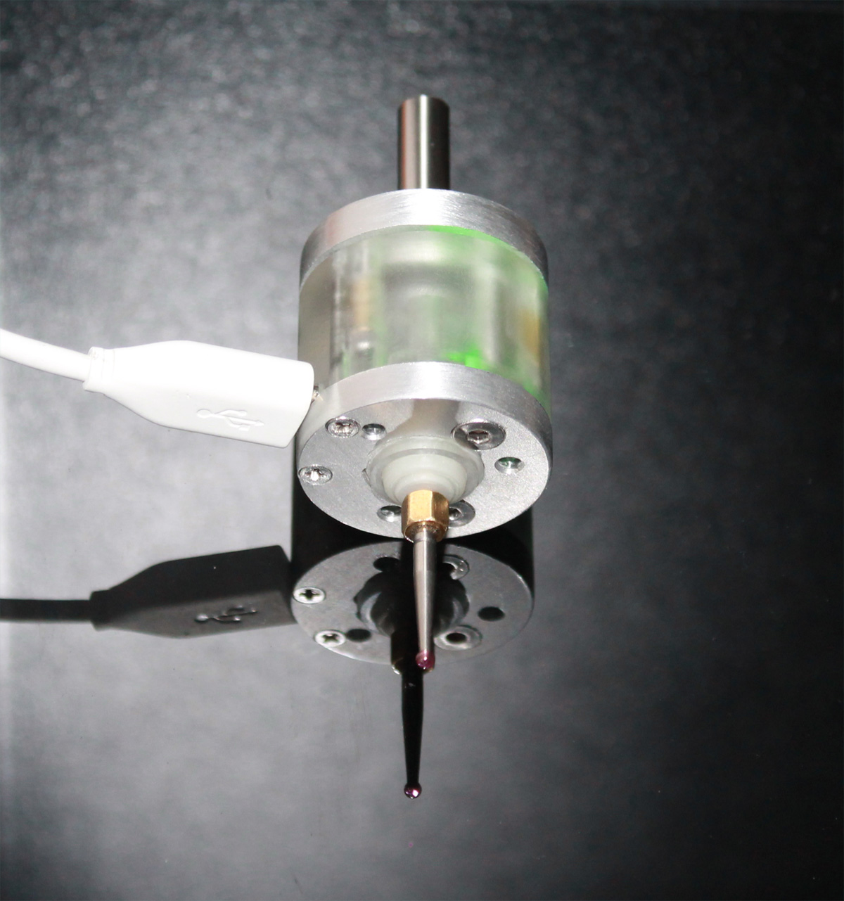

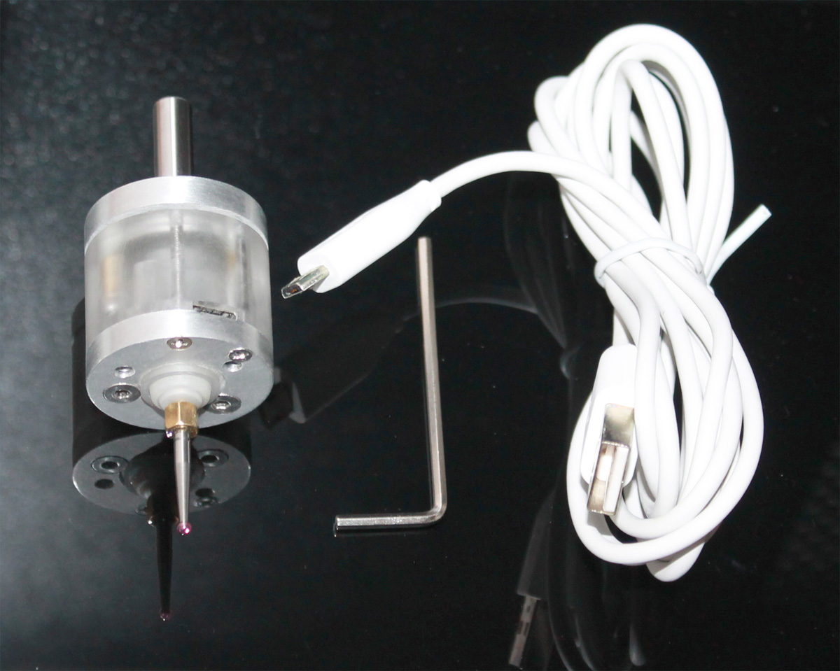

Есть дополнения, спасибо.
aftaev писал(а): От вибрации взял и отвалился :roll:
Потеря контакта от вибрации - добавил к минусам microUSB для HSW
frezeryga писал(а):...он вон в машине из телефона под весом кабеля выпадает
Расстыковка под весом тяжести - не аргумент, в датчике нагрузки на microUSB отсутствуют.

К минусам разъема:
frezeryga писал(а):А еще он торчит на 20мм вбок а не везде есть вагон места
verser
Сообщения: 1853
Репутация: 1282
Откуда: Тбилиси
Re: Vers: Центроискатели, датчики, контактные сканеры.
Сообщение verser »
Сергей Саныч писал(а):К минусам разъема:
Штекер разъема занимает место - добавил к минусам microUSB для HSW.
Нагрузки какраз есть на станках вибрации и ускорения по хлеще чем в машине.

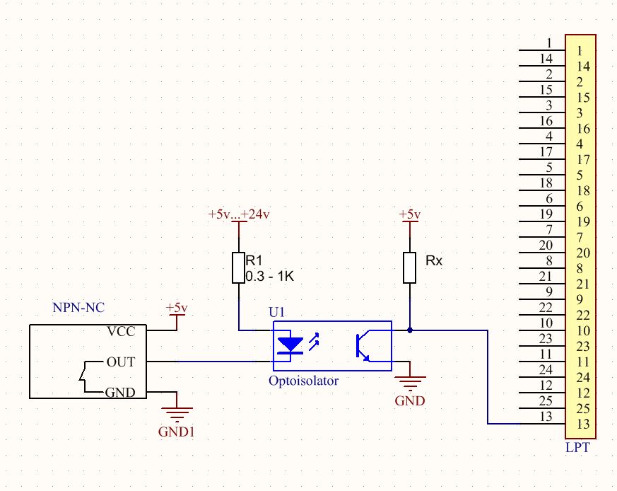

Почему при срабатывании датчика на выходе не появляется напряжение? (для просмотра содержимого нажмите на ссылку)
При нормально-замкнутом npn (npn-NC) подключении, когда не нажат стилус, выход датчика соединен с землей. При нажатии на стилус выход отсоединяется от земли и как-бы повисает в воздухе, но, учитывая подтяжку внешним резистором к +5в (см. Руководство пользователя), на выходе появляется +5в. Вывод: при npn-NC подключении обязателен внешний подтягивающий к +5в резистор.

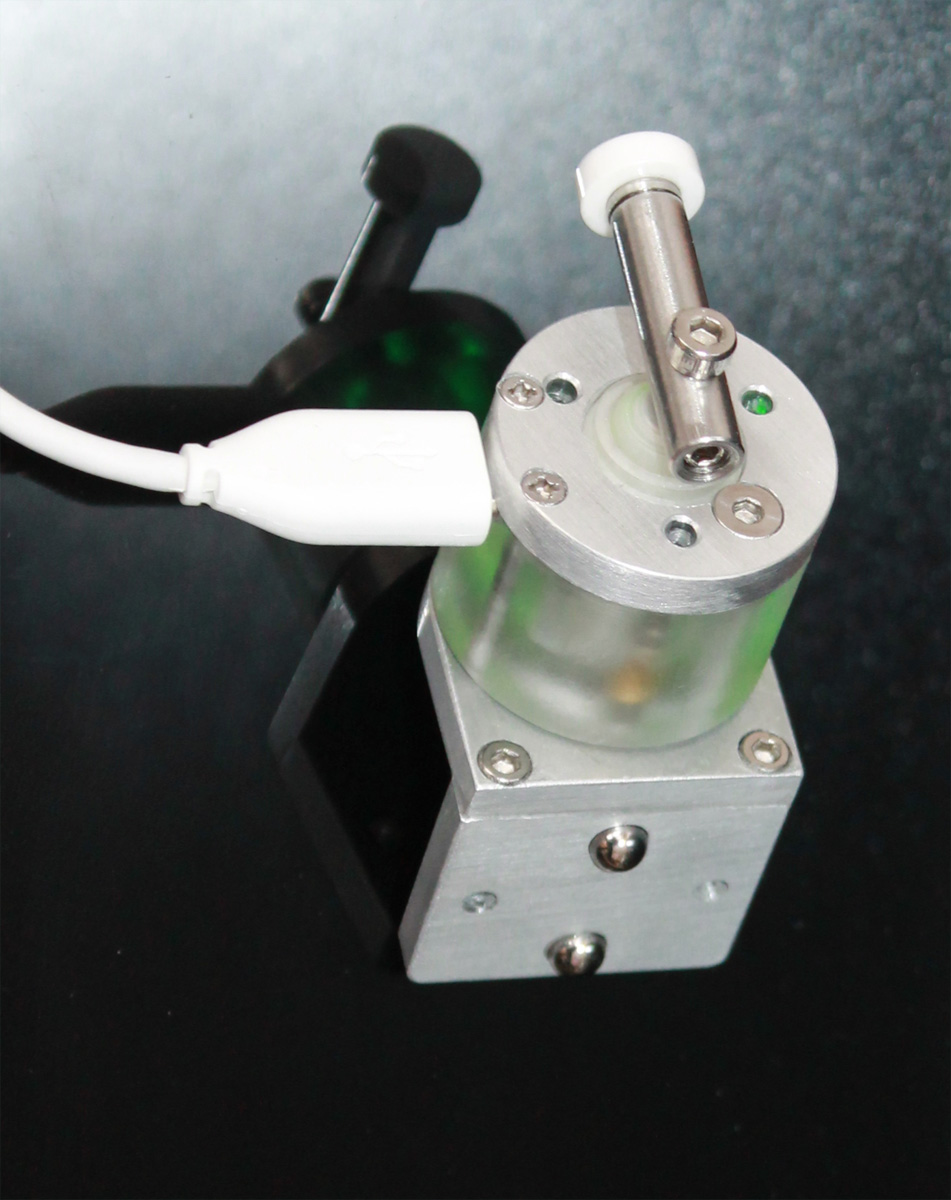

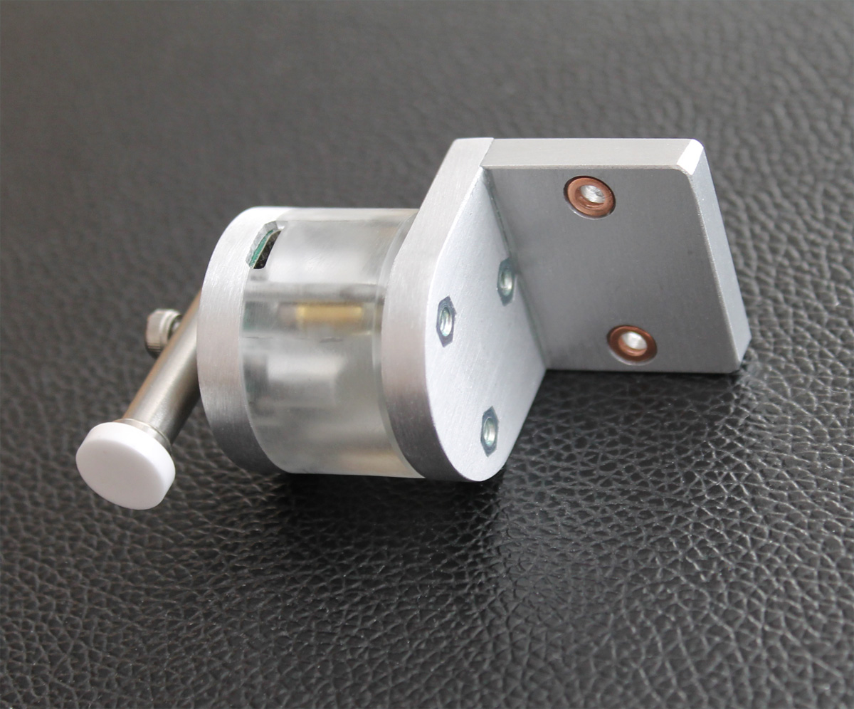

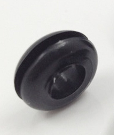

Датчик базы Vers HSW к концу месяца получит обновление, разъем microUSB будет заменен выводным проводом. Печатные платы уже в работе. Провод на выходе будет фиксироваться удерживающим резиновым кольцом
удерживающее_кольцо.jpg (5875 просмотров) <a class='original' href='./download/file.php?id=115622&mode=view' target=_blank>Загрузить оригинал (34.41 КБ)</a>
благодаря этому датчик получит ещё и определенную защиту от брызг СОЖ (уровень влагозащиты нужно будет ещё испытать). Подумываю, не применить ли аналогичный подход с заменой microUSB на проводки обжатые резиновым кольцом и к Vers TS ( tool setter ), с целью добиться влагозащиты и для него? Места, в которых удобно устанавливать tool setter, частенько оказываются в зоне брызг СОЖ.
Испытания на воздействие перепадов температур пока не проводились, даже методики пока нет, буду думать над этим вопросом.
