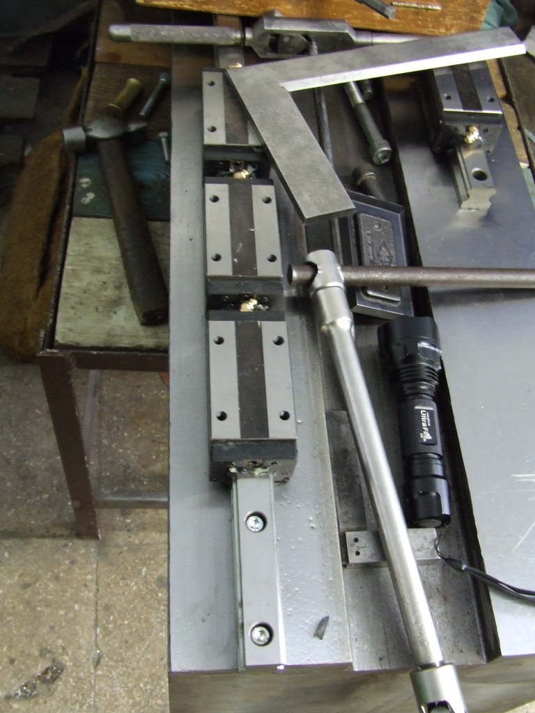

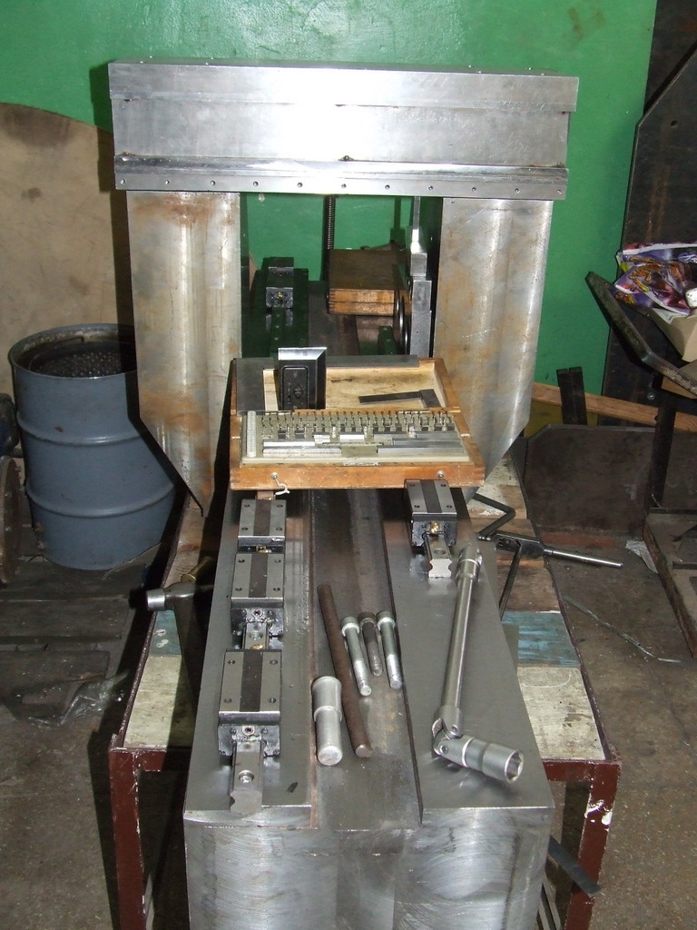

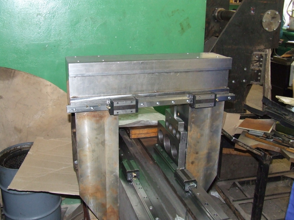

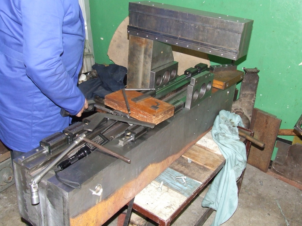

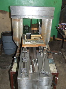

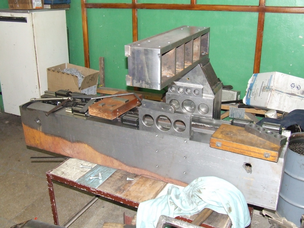

Итак Новый вброс фоток.
Станина прошлифована, уже закреплена одна полоса направляющих.
Устанавливаем ось Y
На фотке Леонидыч он же разработчик всей металлической механической части станка.
DSCF7640.JPG (3875 просмотров) <a class='original' href='./download/file.php?id=4312&mode=view' target=_blank>Загрузить оригинал (241.61 КБ)</a>
DSCF7641.JPG (3875 просмотров) <a class='original' href='./download/file.php?id=4313&mode=view' target=_blank>Загрузить оригинал (256.42 КБ)</a>
DSCF7643.JPG (3875 просмотров) <a class='original' href='./download/file.php?id=4314&mode=view' target=_blank>Загрузить оригинал (219.92 КБ)</a>

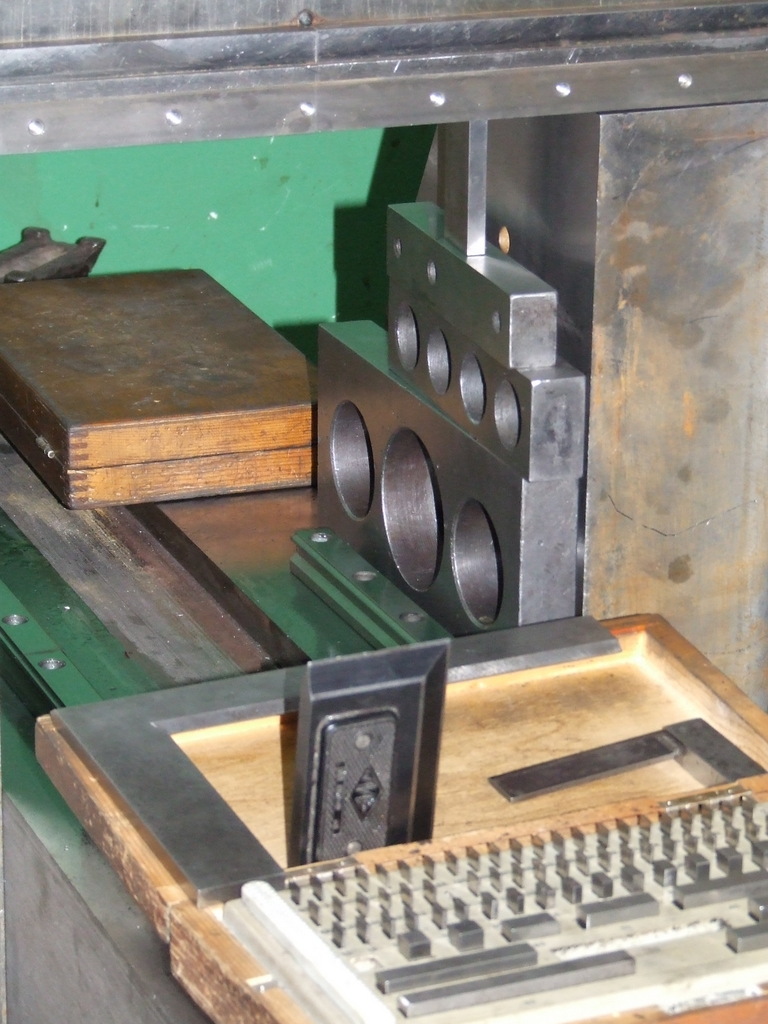

Набор концевых мер, так выставляется ось Y
DSCF7646.JPG (3875 просмотров) <a class='original' href='./download/file.php?id=4315&mode=view' target=_blank>Загрузить оригинал (232.36 КБ)</a>
DSCF7647.JPG (3875 просмотров) <a class='original' href='./download/file.php?id=4316&mode=view' target=_blank>Загрузить оригинал (255.97 КБ)</a>
DSCF7648.JPG (3875 просмотров) <a class='original' href='./download/file.php?id=4317&mode=view' target=_blank>Загрузить оригинал (223.48 КБ)</a>
Прикрутили одну направляющую на ось Y
DSCF7649.JPG (3875 просмотров) <a class='original' href='./download/file.php?id=4318&mode=view' target=_blank>Загрузить оригинал (242.13 КБ)</a>
Re: Прутковый автомат Швейцарского типа с нуля
До чего же красиво :)!
Кстати, а как выставляется угол 90o между осями?
sysrover
Сообщения: 433
Зарегистрирован: 23 янв 2012, 16:32
Репутация: 90
Откуда: Украина Житомир
Сообщение sysrover »
Это нада Леонидыча спрашивать, но на сколько я понял главное паралельность.
Тоесть всеравно как стоят колонны. Ось Y отшлтфована в 90 градусов, тоесть если нижнюю плоскость выставить паралельно то будет все гуд.
dpss
Сообщения: 264
Зарегистрирован: 23 фев 2012, 13:40
Репутация: 27
Сообщение dpss »
Добрый день. Позвольте новичку поинтересоваться. Вы после сварки станину отжигали для снятия сварочных напряжений ? Не отоженные конструкции со временем могут изгибаться и крутится самым непредсказуемым образом. Даже чугунные литые станины перед началом обработки несколько лет отлеживались в советское время на заводских складах, или использовали технологию ускоренного старения. По поводу линейных направляющих. Даже если Вам отшлифовали проверхность , то еще нужно точно отсверлить крепежные отверстия для монтажа рельсов. При затягивании крепежных винтов рельс может смещаться вправо/влево пределах зазора крепежный винт - стенка отверстия в рельсе. Зазор 0.3-0.6 миллиметра. Сам рельс на большой длине может гнутся в любой плоскости. Без контроля прямолинейности во время затяжки он останется таким же кривым. Контроль и установка перпендикулярности между осями - вообще отдельная тема. Это если стоит задача получить точность хотя бы 0.02, а не повторяемость.
sysrover
Сообщения: 433
Репутация: 90
Станины понятно отжигали.
Для рельс сделаны полки тоже прошлифованы, к ним и притягивается и фиксируется винтами.
Перпендикулярности я писал выш тоже были прошлифованы.
Тонкостей я не скажу так как не знаю, механикой и железом занимается Леонидыч.
dpss
Сообщения: 264
Репутация: 27
Сообщение dpss »
А результаты самой шлифовки проверяли? Конструкция у Вас сборная, значит должна быть финишная проверка перед штифтовкой соединений. Потребуется "джентельменский набор": конические развертки, конические резьбовые штифты и выколотка для них, двухкоординатный автоколлиматор, коллекция листочков фольги из твердого металла разной толщины от 10 микрон для подкладок, динамометрические ключи. Можно пойти другим путем. Собрать всю механику как получится и использовать корректирующие таблицы. Их можно получить, поверив готовый станок на координатно-измерительной машине(CMM)
