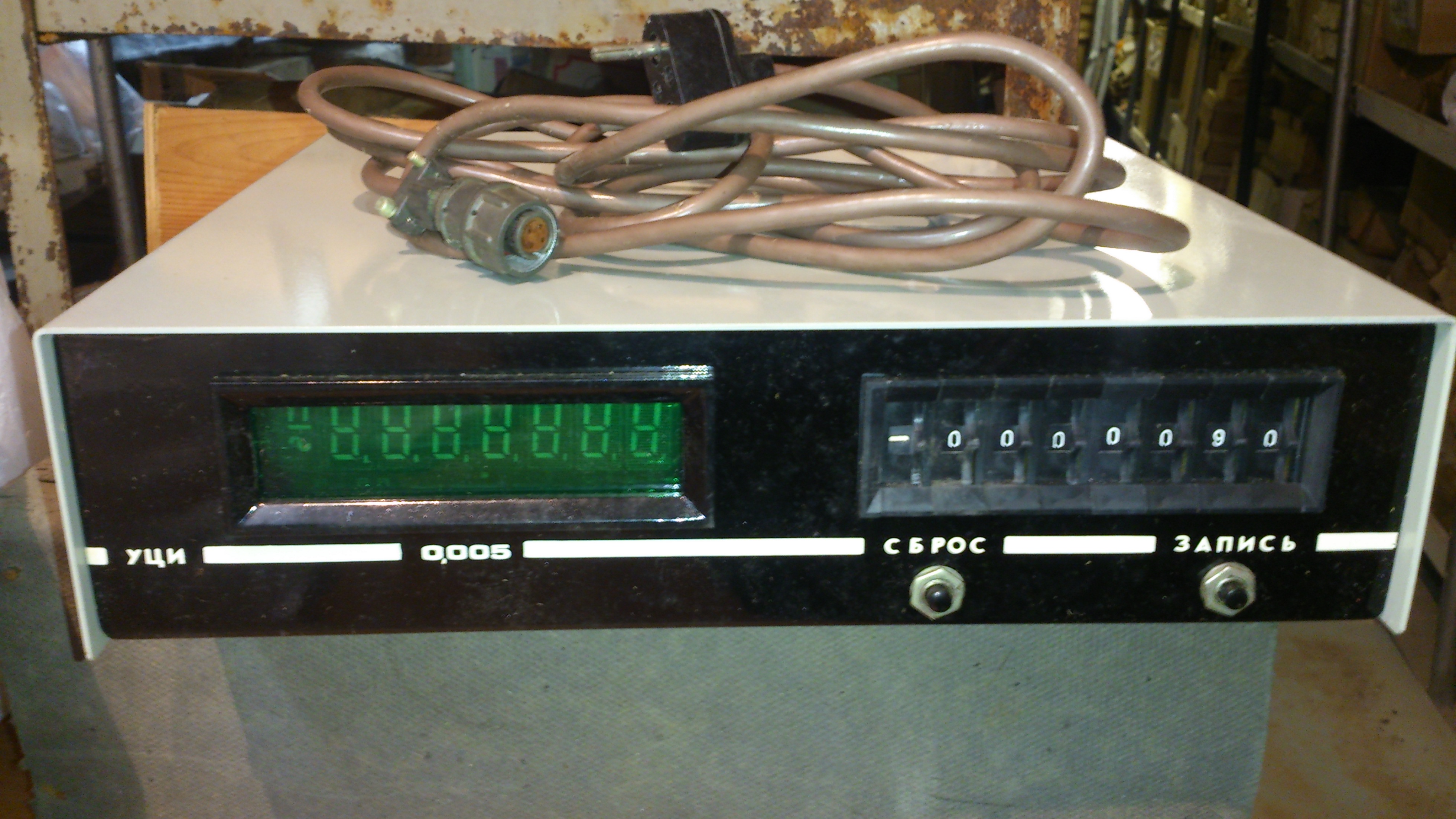

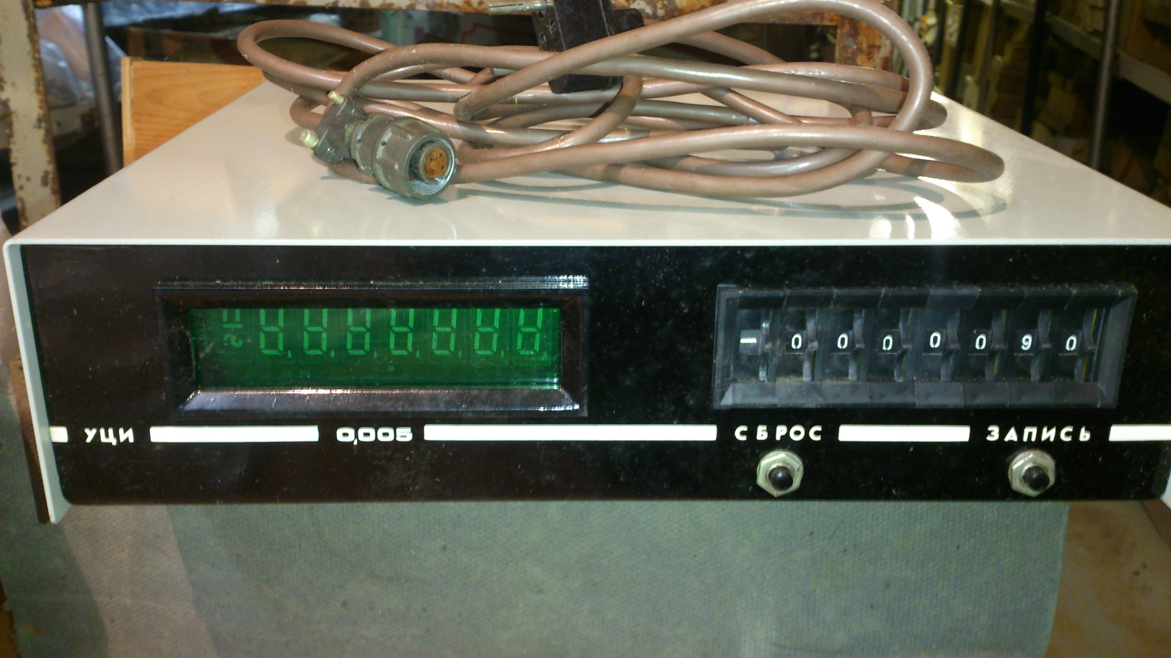

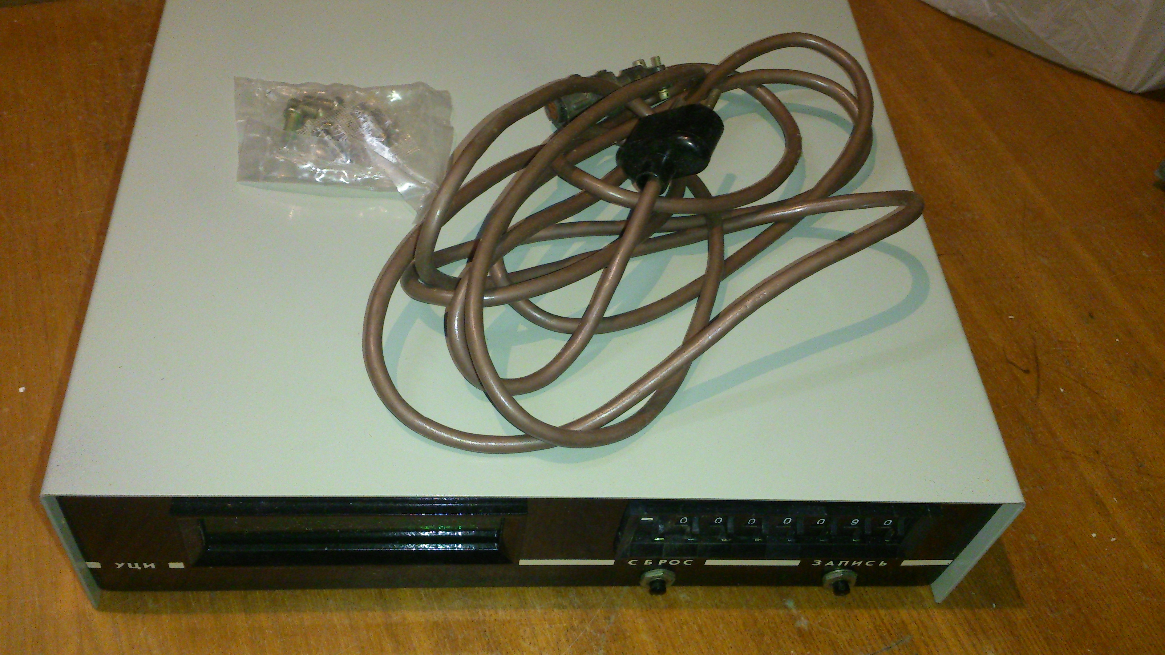

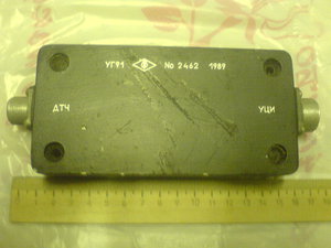

Продам согласователи УГ-91 и УЦИ-0,005
Сообщение alex13 »
Согласователь для головки линейки УГ-91 для УЦИ ( устройства цифровой индикации)
Ф5290(Ф5291) (89)-6 шт.(росс.) по 1000 руб.
УЦИ-0,005 (устройство цифровой индикации)-2 шт.(уп.) по 5000 руб.
Фото в пристежке.
При заинтересованности торг уместен.
Оплата на карту СБ.
Доставка по субботам на Митино, транспортными компаниями или «Почтой России»
Ответ на alex131@alex131.elcom.ru
Конт.тел. 8-910-775-85-20(МТС)
С уважением ,Александр

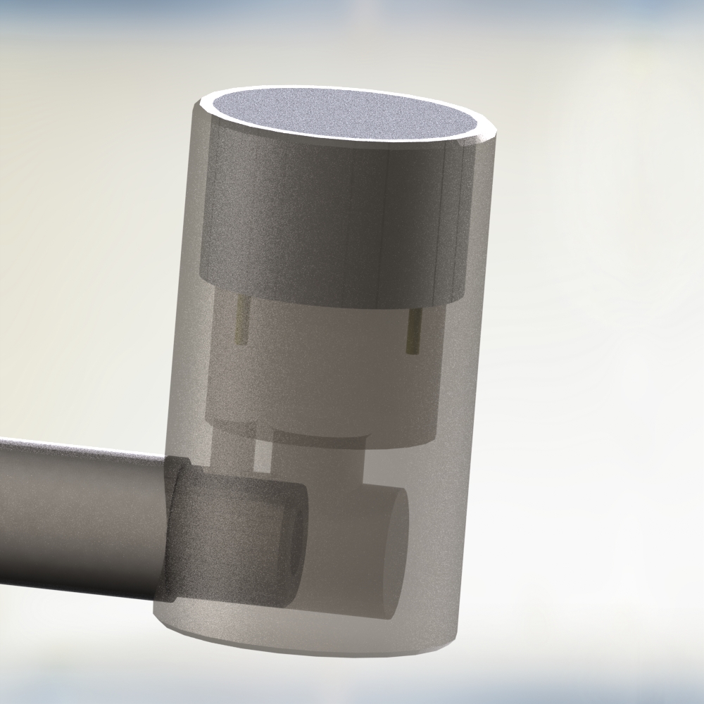

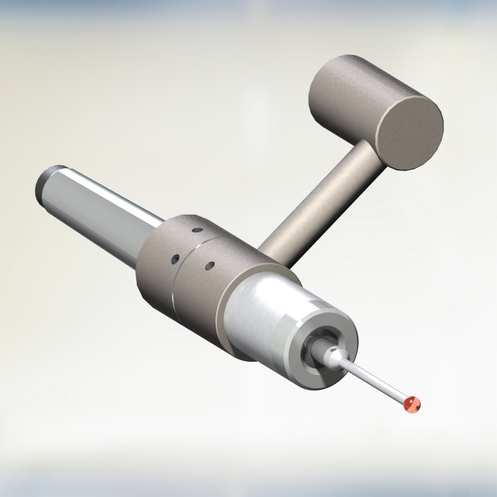

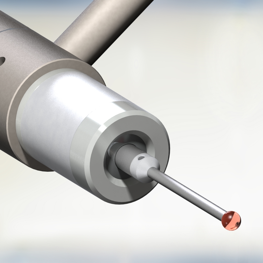

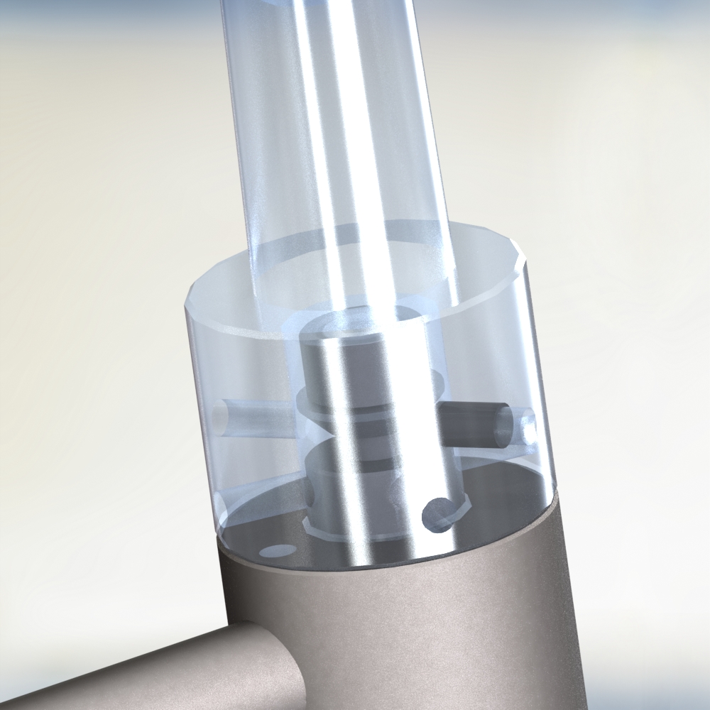

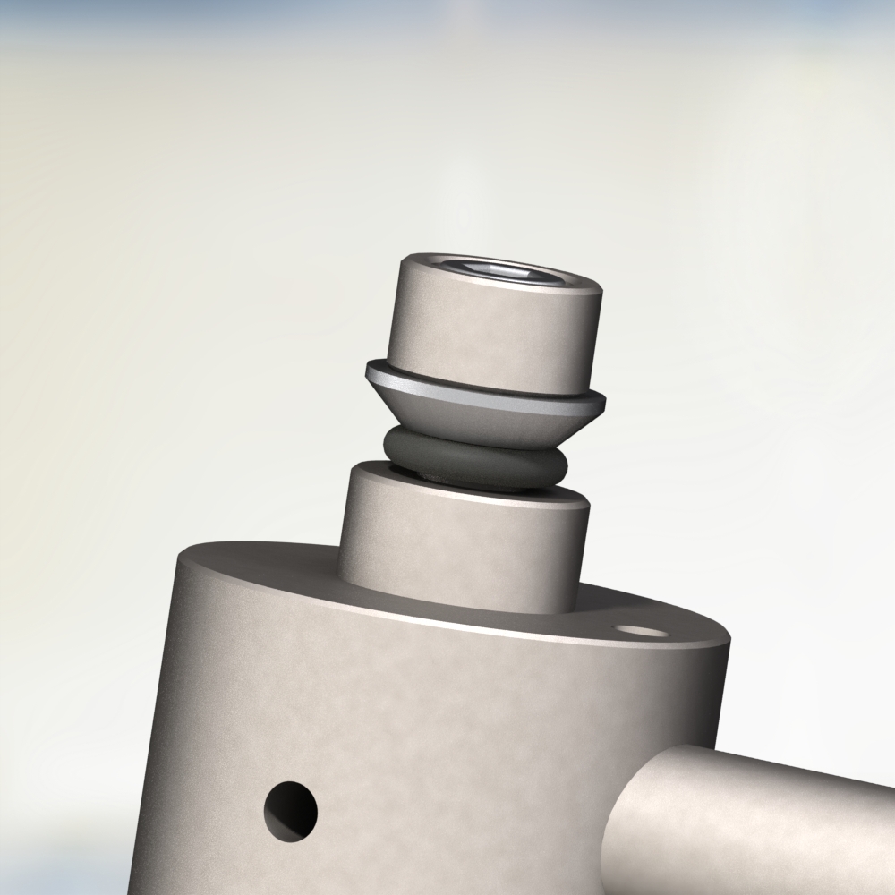

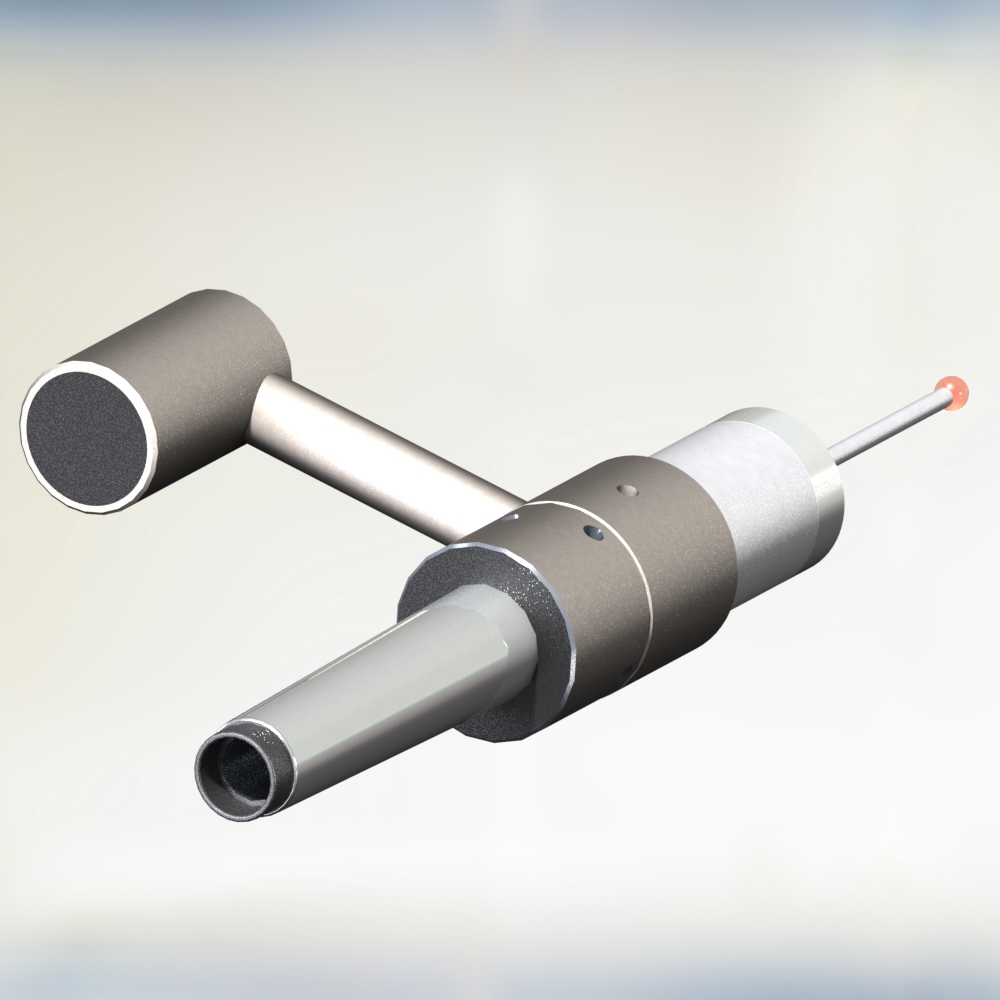

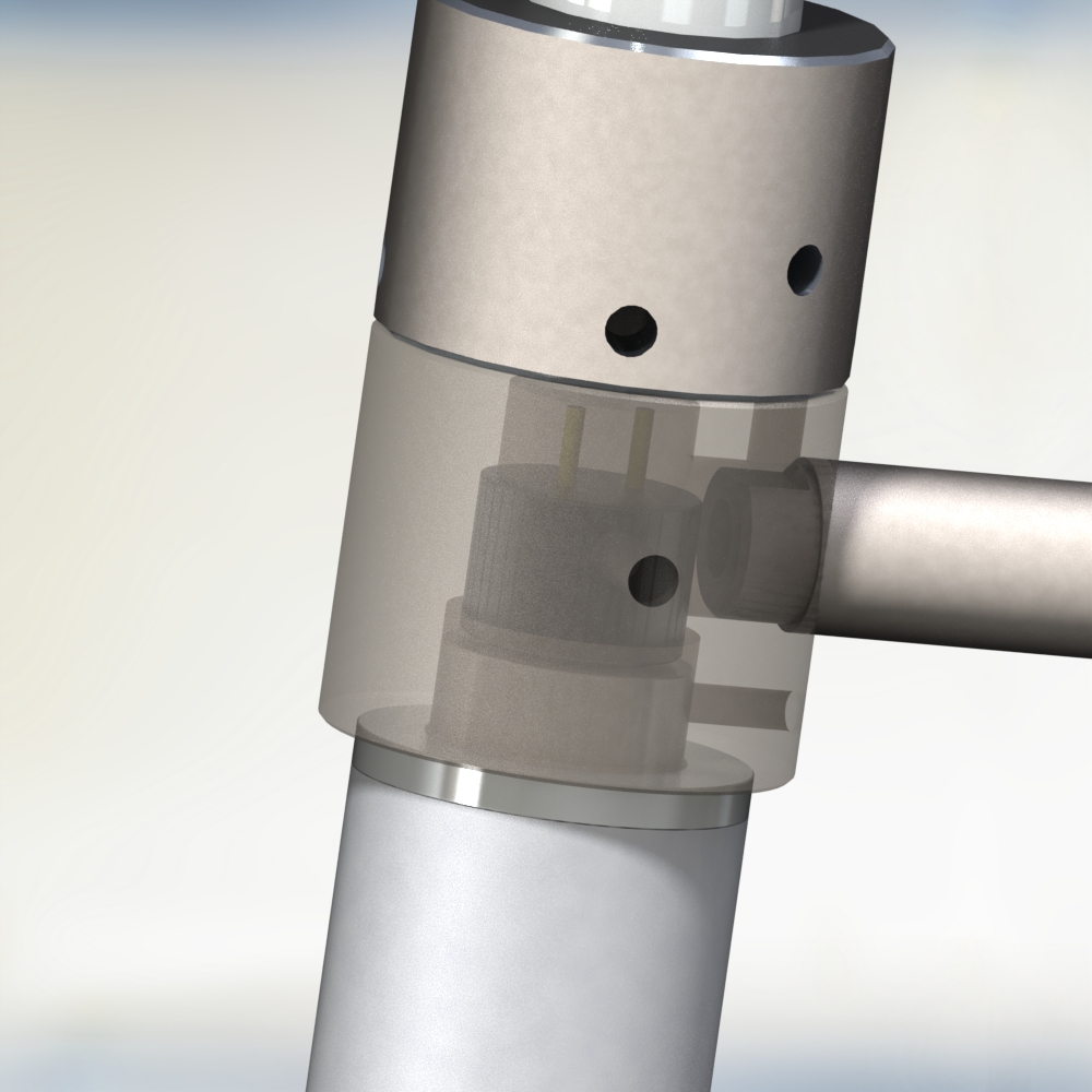

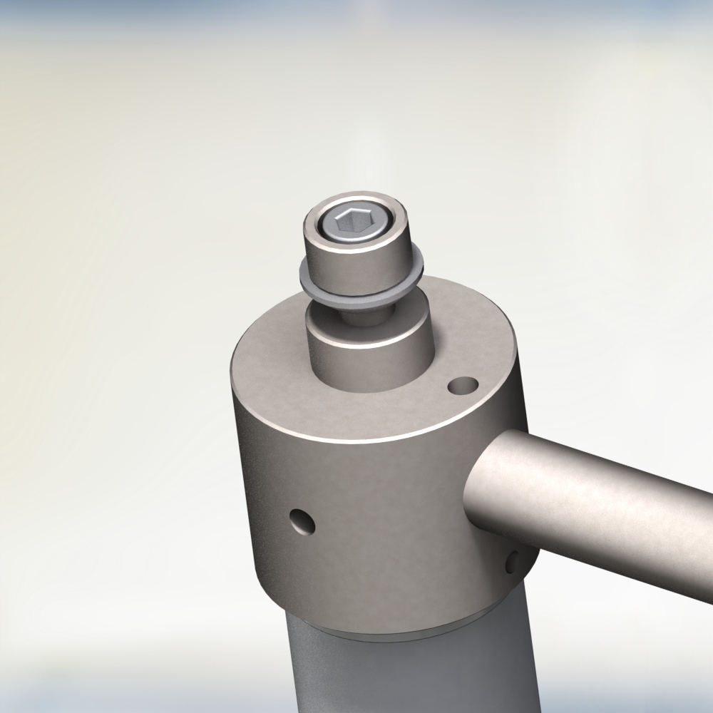

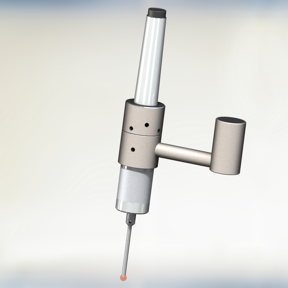

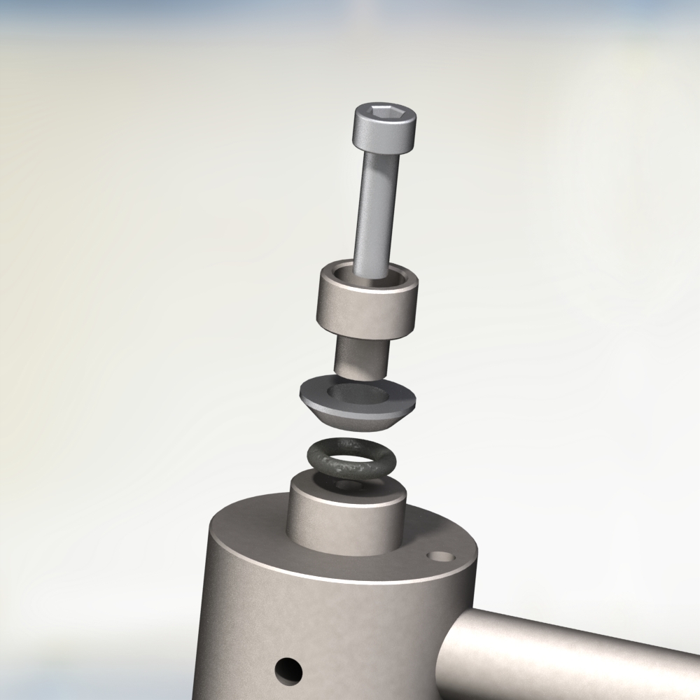

nik1 писал(а):У него есть центровка щупа?
Я её сам делать буду для конуса Морзе.
Вариант такой пока в разработке.
12.JPG (4260 просмотров) <a class='original' href='./download/file.php?id=74063&mode=view' target=_blank>Загрузить оригинал (383.37 КБ)</a>
13.JPG (4260 просмотров) <a class='original' href='./download/file.php?id=74064&mode=view' target=_blank>Загрузить оригинал (415.54 КБ)</a>
14.JPG (4260 просмотров) <a class='original' href='./download/file.php?id=74065&mode=view' target=_blank>Загрузить оригинал (268.25 КБ)</a>
15.JPG (4260 просмотров) <a class='original' href='./download/file.php?id=74066&mode=view' target=_blank>Загрузить оригинал (265.21 КБ)</a>
16.JPG (4260 просмотров) <a class='original' href='./download/file.php?id=74067&mode=view' target=_blank>Загрузить оригинал (311.86 КБ)</a>
17.JPG (4260 просмотров) <a class='original' href='./download/file.php?id=74068&mode=view' target=_blank>Загрузить оригинал (226.43 КБ)</a>
18.JPG (4260 просмотров) <a class='original' href='./download/file.php?id=74069&mode=view' target=_blank>Загрузить оригинал (287.42 КБ)</a>
20.JPG (4260 просмотров) <a class='original' href='./download/file.php?id=74070&mode=view' target=_blank>Загрузить оригинал (306.68 КБ)</a>
21.JPG (4260 просмотров) <a class='original' href='./download/file.php?id=74071&mode=view' target=_blank>Загрузить оригинал (345.98 КБ)</a>
22.JPG (4260 просмотров) <a class='original' href='./download/file.php?id=74072&mode=view' target=_blank>Загрузить оригинал (244.24 КБ)</a>
CNC Works
Re: Продам индикаторы "Контакт-3"
Заказал 3 штуки :) на один полюбому нужно делать юстировку
ты когда попробуешь свой вариант?
Сообщение DeNew Lab »
nik1 писал(а):ты когда попробуешь свой вариант?
Сложно сказать, надо дождаться зап частей с али для изготовления, а это недели 2 минимум, ну и далее точить и проверять.
