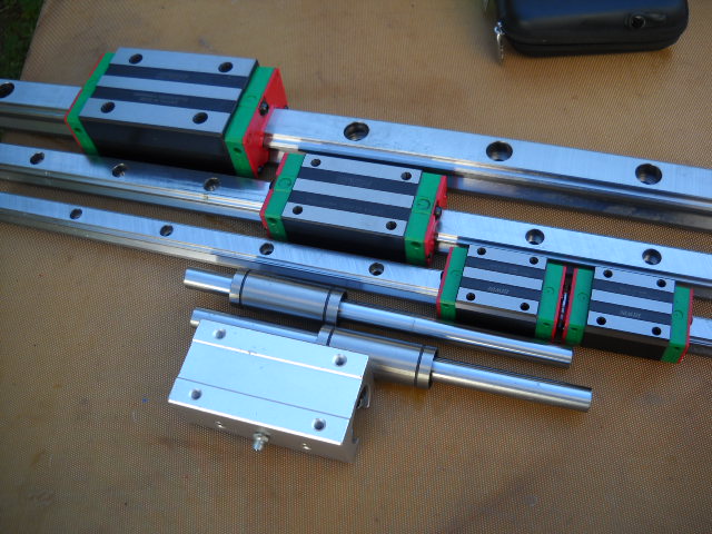

Перво-наперво, Вы не злитесь на меня, уважаемый. У меня нет цели обидеть Вас. Я пытаюсь, может и не очень удачно, излагать свою точку зрения. А цель моя - получить критику, Вашу и других форумцев, моих взглядов.
Всё дело в невозможности нормальной работы при хлипкой конструкции станка. Если у автомобиля (или велосипеда) немного ослабить крепления колёс и руля, как Вы считаете Вам комфортно будет? А на станке вместо круга у Вас овал получается, это недостаток точности? Или вместо прямой линии получается змейка, или галтель как после пилорамы - волнами.... Вообще, можно сказать и так: это недостаток точности. Но я предпочитаю говорить о недостаточной жесткости. Все эти, и многие другие, недостатки нивелируются снижением нагрузки, и на автомобиле можно ездить потихонечку, не закладывая виражей. То-есть, как уже говорилось выше, таким изделиям мощный шпиндель не нужен, и даже вреден! Что мы и наблюдаем в подавляющем большинстве китайских гравировалок - дохленькая конструкция и дохленький мотор. Когда я упоминал о них, в прошлом сообщении, я не покупать их призывал, а просто обратить внимание на конструкцию, может и не идеальную но, на мой взгляд, грамотную. Они отлично подходят для гравировки плат, изготовления сувенирчиков и пр. Но сказать про них, что это нормальный станок, который сделает БОЛЬШИНСТВО работ лучше и быстрее Вас - это извините....
Поэтому, на мой взгляд, очень важен вопрос для чего делается станок, для каких задач?!
Например, мне приходится относительно часто делать мебельные фасады. И я хотел бы украсить их какой-нибудь виноградной гроздью или дубовым листочком. Очевидно, что последнее я смогу сделать только на станке. Но сделать саму дверь, я могу вручную, и вряд ли средний станок сделает это быстрее меня. Поясню: у вырезанной вразмер заготовки нужно обработать кромки, вырезать филёнку, крепление петель и ручек. Если я использую 2 кВт-ный ручной фрезер, то я могу снимать до 1,5 кв. см площади за проход, и двигаюсь со скоростью 1,5 - 2 см/сек. И если станок не способен (а большинство представленных в Интернете однозначно неспособно) работать так же как я, или быстрее, значит в нем пропадает смысл. Городить станок только ради винограда - идиотизм (в моём представлении), мне рациональнее и дешевле эту работу периодически заказывать где-то на стороне.
Схожую аргументацию я могу представить и про металл. Пока станок неполноценный, будут ограничения, и эти ограничения могут оказаться для большинства задач решающими, т.е. превращающими саму идею в бессмыслицу. Но это опять-таки, моя позиция. Потому и ответ на вопрос: для чего?, на мой взгляд, имеет первостепенное значение. А задачу сделать полноценную вещь для скромного круга работ, считаю более грамотной, чем слепое следование неким сложившимся традициям и популярным решениям.
Справочка: Работая ручным фрезером мощностью 0,7 кВт, я его могу остановить на твёрдом дереве усилием (подачей) примерно 3-4 кГ; фрезер 2,2 кВт, это уже не меньше 8-10 кГ. Вот такие усилия, причем с вибрациями, должны быть приемлемыми для станка со шпинделем соответствующей мощности - это одно из требований, в соответствии с моими представлениями о нормальном станке. Режим резания выберу я сам, но конструкция не должна меня в этом ограничивать.
Мне показалось, что представленная Вами конструкция не будет иметь приемлемой жесткости.
Вот ссылочка http://mir-cnc.ru/topic/15528-стойки-по ... ах-двигаю/ , где товарищ решает проблемы, которые Вы готовитесь себе создать огромным рабочим полем и дохлыми направляющими. Не обижайтесь, они действительно дохлые. Можете сравнить, хотя бы визуально:
Этот комплект, на мой взгляд уместен для рабочего поля 900Х600Х150.
Внизу каретка 16 мм и два вала с втулками 12 мм
DSCN0875.JPG (4776 просмотров) <a class='original' href='./download/file.php?id=117595&mode=view' target=_blank>Загрузить оригинал (203.67 КБ)</a>

И так. Изначально как я уже писал выше, станок планировалось строить для изготовления багета, рамок из цельных кусков массива, возможно даже из самого массива картинку, в последствии планы изменились и было принято решение по увеличению рабочего поля как раз чтобы можно было из того же массива резать фасады, но фасады это не пожалуй не главное, главное это опытная конструкция которая в последствии будет модернизированна в том числе и с заменой направляющих именно на роликовые как на приложенной в топике картинке.
