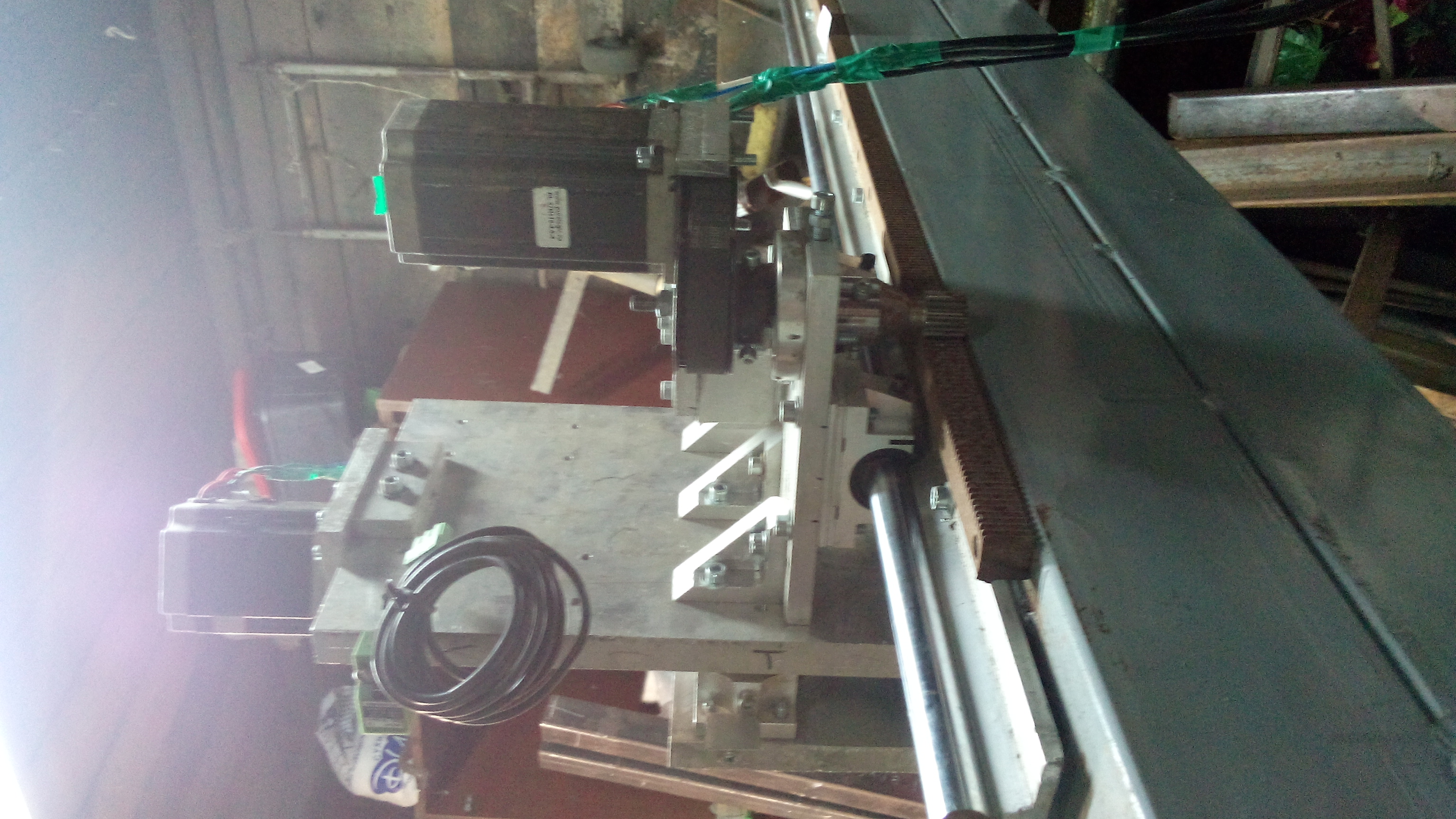

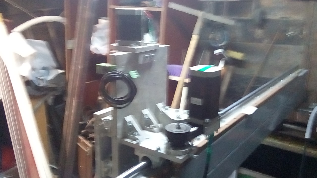

похоже чугунные, а внутри втулка фторопласт (наверное)
нет. это настоящие шлифованные валы с диаметров 46мм
Nick писал(а):Судя по всему это цилиндрическая рельса цельнометаллическая с закалкой по поверхности
Nick ты опять в точку.
я их с итальянского станка FATA скомуниздил. (он все равно без дела стоял) они в сборе идут с 100 двутавровой балкой. поэтому я просто прикрутил к ним ножки вот и каркас готов.
вес одной направляющей 2500мм в сборе с балкой не мерил но сам поднять еле еле смог. а вот катается он по нему легко одним пальцем могу катать :D
ремни я подобрал с металлическим кордом и шириной 30мм. а шестерня 60мм в диаметре :problem: (спец с компании сказал что его для хорошей работы этого с лихвой хватит)

да и Опорный модуль там такой же как и на картинке только в разы больше.

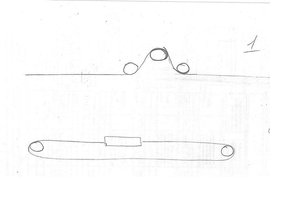

я все таки из рассмотренной схемы решил выбрать первый вариант а то на второй нужен очень длинный ремень :shock: который и стоит не мало

Re: Помогите какую передачу выбрать?
Шаг ремня какой и какое количество зубов на шкиве, из этого будет точно получаться перемещение на оборот.

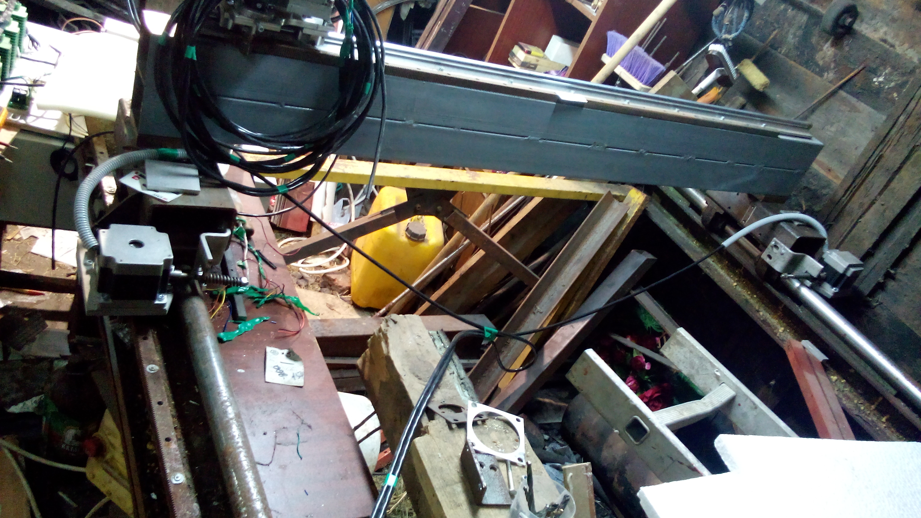

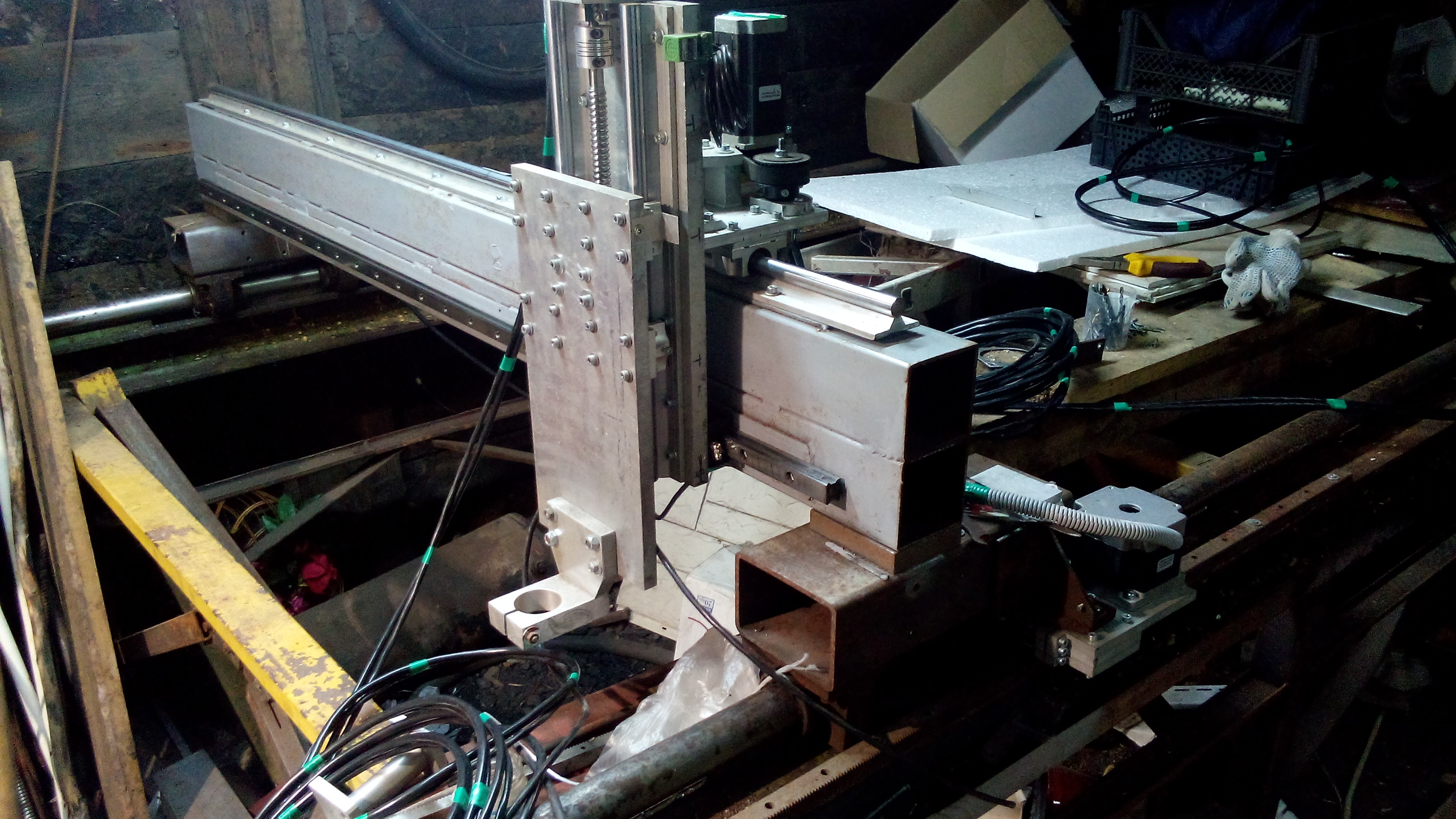

Всем привет. наконец то подходит к концу новая версия станка, старую забраковал из-за хлипкости конструкции (мелкие исправления мало что дали, поэтому решил разломать и сделать покрепче)
выкладываю фото своего малыша)))
но вот на последнем этапе возник вопрос:

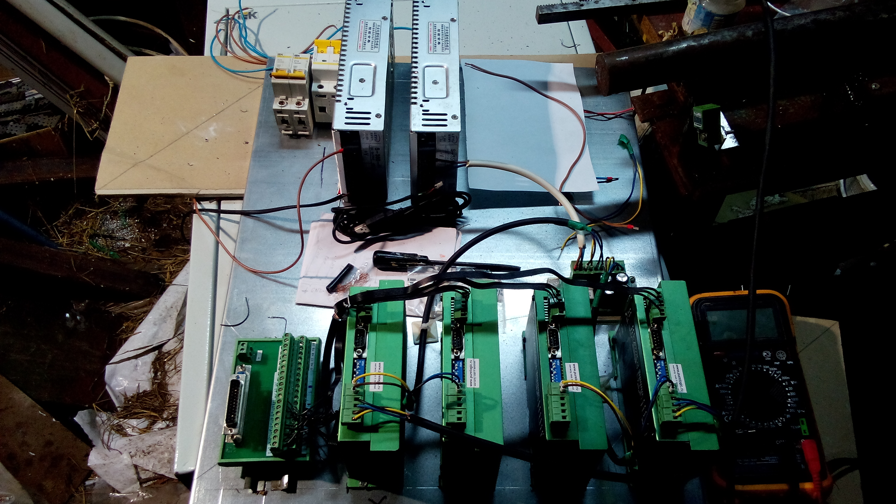

- у меня стоят 2 двигателя на оси Х, драйвера будут находится в щите рядом со станком (фото DSC 0358). Собственно и вопрос (который в инете не нашел) имеет ли разница в длине проводов от драйверов до шаговых двигателей основной и подчиненной оси?
длинна проводов до 1 двигателя 3 метра, а до второго на 1,5 метра длиннее.
