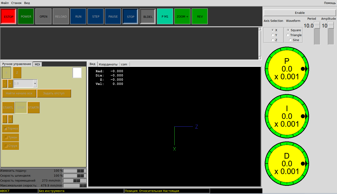

Re: ПИД-регулирование. Общие вопросы.
Народ, разжуйте как запустить это http://www.linuxcnc.org/index.php/germa ... 10&id=6495
Делаю
на этапе 1 получаю:
Где взять comp этот??
Делаю
В двух словах, чтобы ее запустить нужно:
0. скачать-распаковать
1. установить компоненты sudo comp --install *.comp
2. исправить настройки в файле hal, чтобы соответствовали твоему оборудованию
3. запустить halrun -f config.halКод: Выделить всё
sudo: comp: command not found-
- Мастер
- Сообщения: 8340
- Зарегистрирован: 28 ноя 2011, 00:25
- Репутация: 1589
- Контактная информация:
Распаковать , положить в папку со своей конфиг.
В ини прописать в [DISPLAY]
Уже должна загруз панель:
В [HAL]
вот здесь все прописывать в хал в соответствии со своими настройками
PYVCP = servo-tuning-gui.xmlКод: Выделить всё
POSTGUI_HALFILE = config.hal- Lexxa
А в своем хале закоментить всё, что продублировано в config.hal или оно подставится вместо родных?
падает с ошибкой:
падает с ошибкой:

HAL: ERROR: duplicate thread name servo-thread
THREADS: ERROR: could not create thread 'servo-thread'
