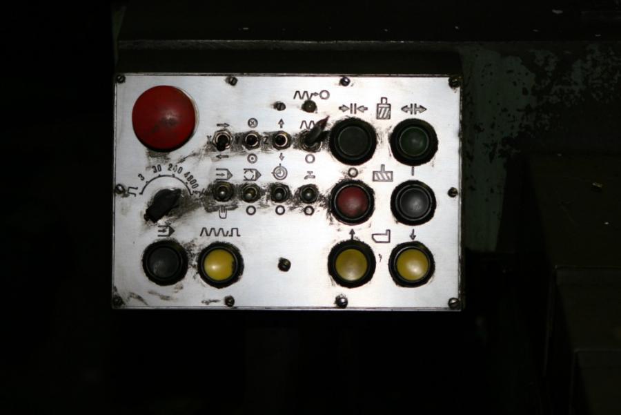

Теперь надо реализовать обработку концевиков.
Штатная электроавтоматика станка работает следующим образом:
Концевик имеет две раздельные группы контактов - одна нормально замкнутая, одна нормально разомкнутая.
При наезде на КВ НЗ контакт размыкается и снимает сигнал enable с привода.
Одновременно с этим замыкается НР контакт и дает возможность подать сигнал enable на привод с тумблера задачи направления движения (на картинке верхний ряд, первые три тумблера) для ручного съезда с КВ.
Поскольку EMC2 значительно умнее чертовой Н33 всю эту катовасию хочу реализовать так:
1) Электроавтоматику не переделывать, смысла нет.
2) При наезде на КВ в Axis (или не Axis) должно вылезти всплывающее информационное сообщение вида: "Сработал конечный выключатель НАПРАВЛЕНИЯ оси ТЕКУЩАЯ_ОСЬ. Для съезда с КВ включите на панели оператора тумблер с противоположным направлением".
4) Одновременно с этим ЕМС2 должна задать направление движения в сторону, противоположную сработавшему концевику, как, вроде бы она это делает обычно. Оператор станка включает тумблер, тем самым подавая enable на привод. EMC2 должна терпеливо ждать включения и держать активным данное сообщение до тех пор, пока оно либо не будет отключено по ОК, либо пока не начнется движение, ну или съезд с концевика.
Т.е. у меня как бы и soft концевик и hard в одном флаконе. Предполагаю, что в обычном состоянии EMC при наезде на софтовый концевик сама меняет направление движения. Что EMC будет делать, если обратного движения не произойдет?

Re: Модернизация фрезерного 6Р13Ф3-01
это уже реализовано если заводиш каждый концевик отдельно (как у тебя), если наехал на коцевик в ЕМС2 вылазит сигнал об ошибке и станок встает в E-Stop, НО становится доступна галочка "override limits", нажимаеш ее, потом ""Включить станок" и сводиш станок с концевика, при этом в сторону наехавшего концевика дальше поехать не даст, только в противоположную.
если еще и выставиш "Soft limits" несколько мм до срабатывания то до концевиков не доедеш, тоесть двойной барьер, если комп повис или еще что и проехали СОФТ то срабатывают физические.
испробовал у себя, работает
Все правильно, хардовые концевики лучше ставить за программными пределами осей, хотя бы на 1 мм. Иначе запаришься с выскакивающими ошибками о срабатывании концевика.
