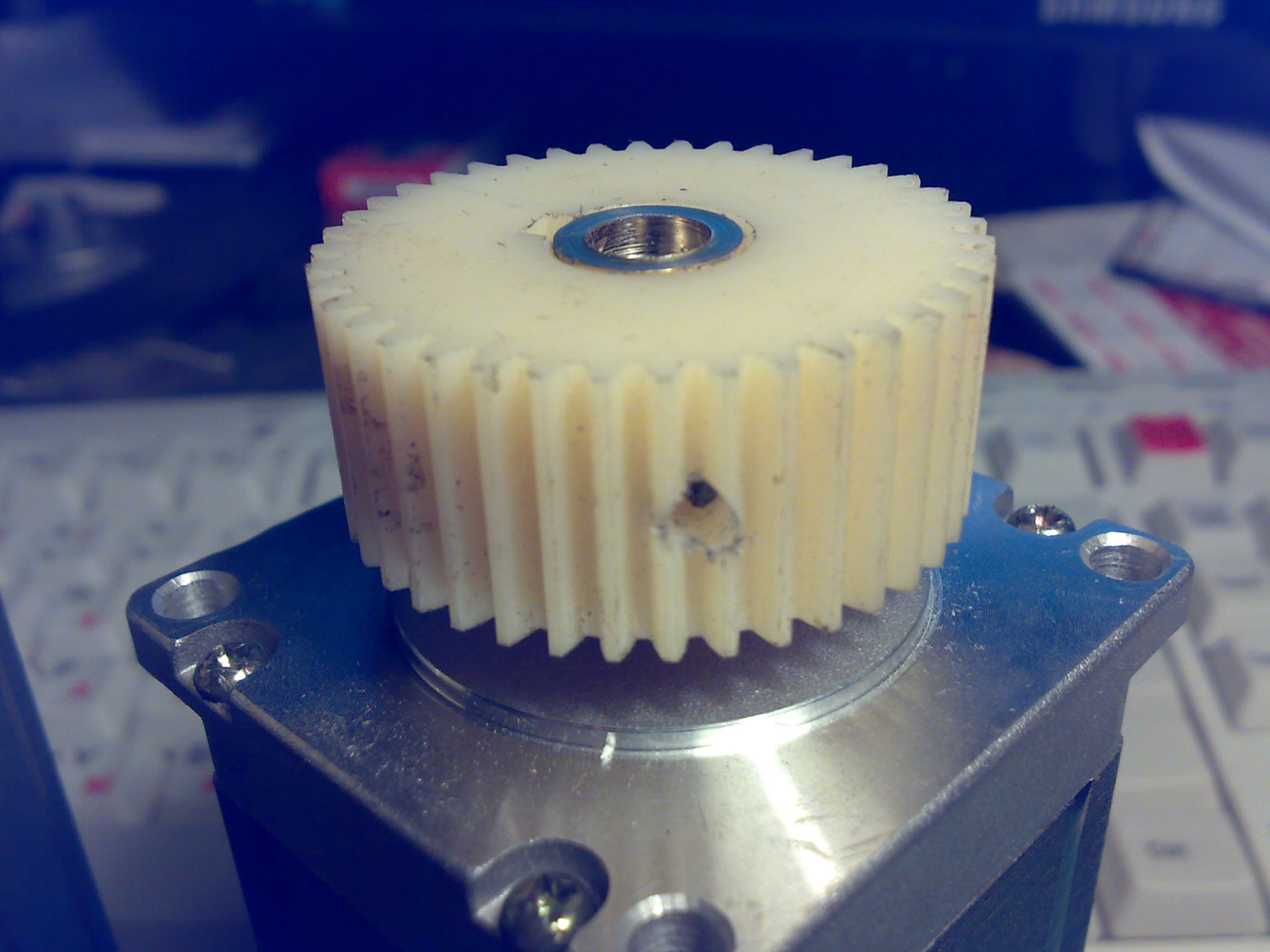

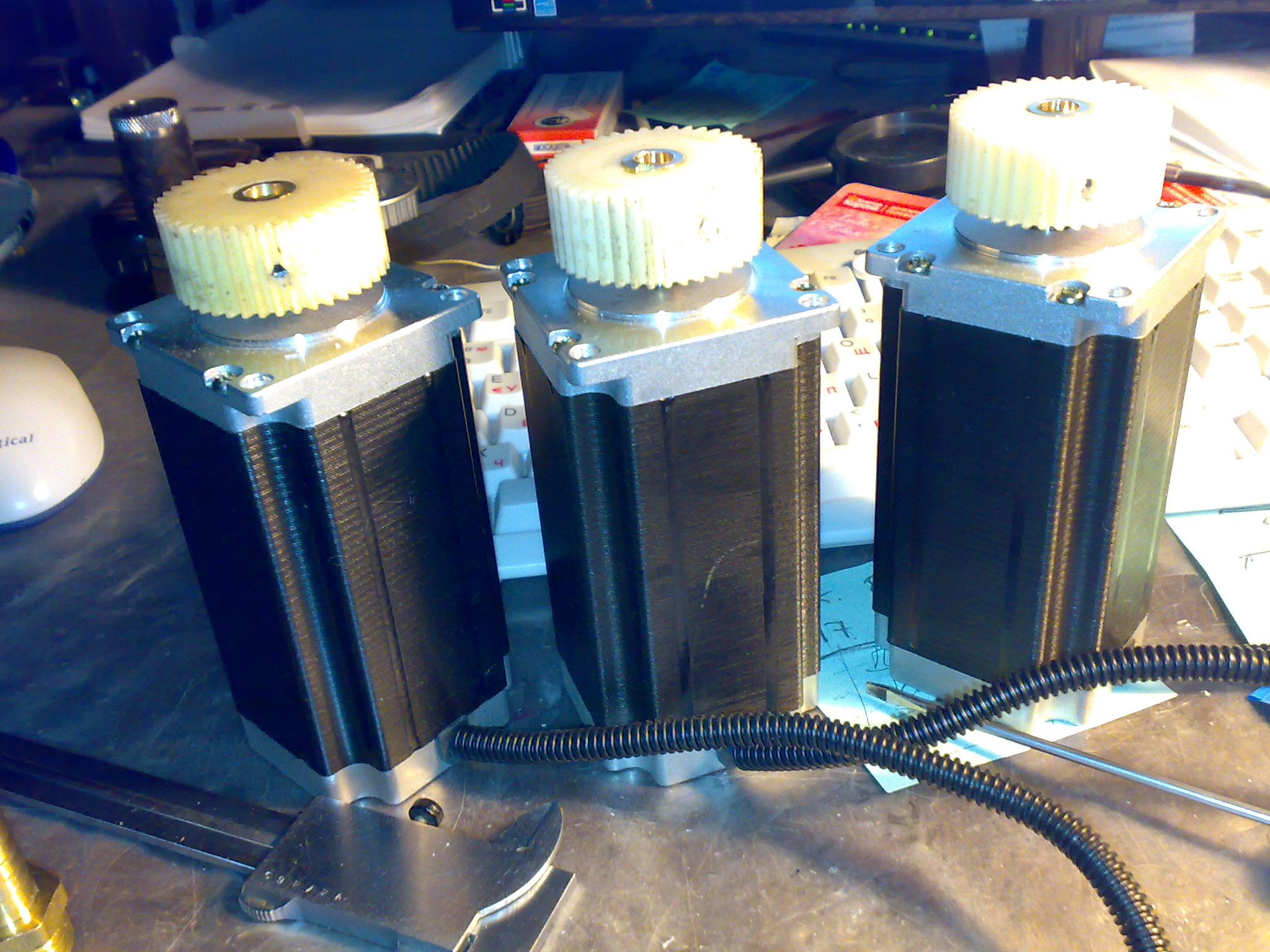

вот сегодня еще сделал шестерни на движки :stepper: ,и на винты тоже . с этим разобрался.
010220121531.jpg (8136 просмотров) <a class='original' href='./download/file.php?id=4040&mode=view' target=_blank>Загрузить оригинал (564.18 КБ)</a>
выточил втулку. в прессовал ее туда. просверлил с боку отверстие . нарезал резьбу  М4 и вкрутил винт. (8136 просмотров) <a class='original' href='./download/file.php?id=4041&mode=view' target=_blank>Загрузить оригинал (361.27 КБ)</a>
теперь засада с гайкой. немогу найти капралон . он продается но большой плитой или метровой болванкой. ну и цена соответствующая. тажа засада и с бронзой(латунью).
а из железяки получится винт???? :attention:
