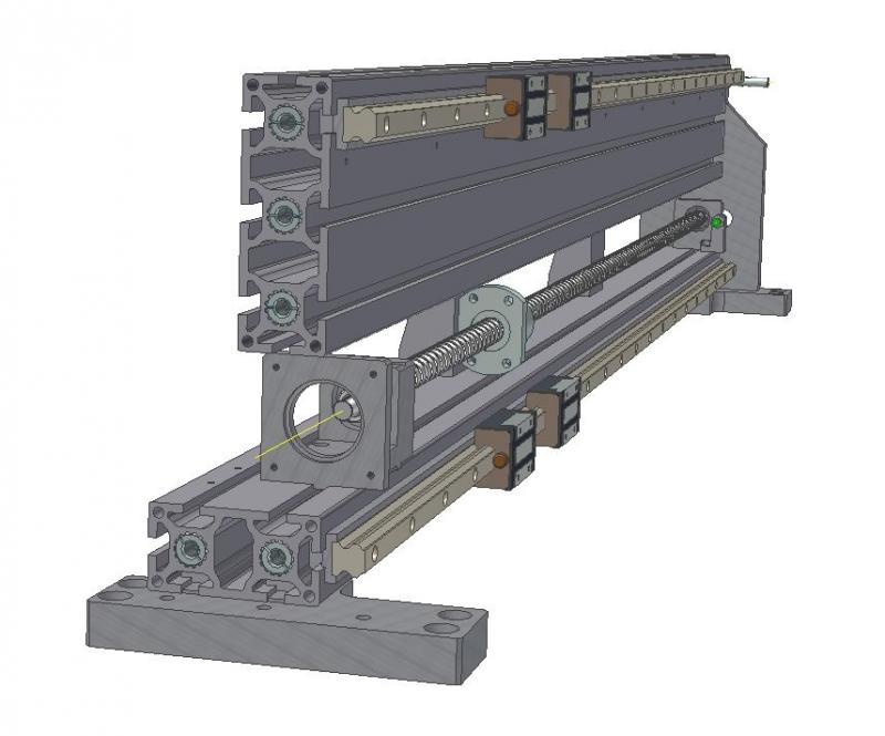

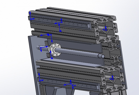

Сообщение point »
frezeryga писал(а):проставки под рельсы для того и делают. балка должна быть балкой цельной конструкцией а не рессорами из нескольких отдельных профилей.
Как тут не раз говорилось - станок из Аl профиля, это компромисс.
И как понять, то что лучше...
1 убрать ШВП на профиль?
2 поставить профиль между?
balka_stol_90x90-.jpg (2546 просмотров) <a class='original' href='./download/file.php?id=101896&mode=view' target=_blank>Загрузить оригинал (105 КБ)</a>
3 поставить на тыльную сторону пластину
ноги то отсюда растут ))
Балка-02.jpg (2546 просмотров) <a class='original' href='./download/file.php?id=101903&mode=view' target=_blank>Загрузить оригинал (46.33 КБ)</a>

Re: Фрезерный дерево+AL 450*450*150 с подвижным столом из пр
Самая правильная балка это два скрученых квадратных профиля и швп спереди между рельс. И швп все впихемо пихайте. Я же както пихаю и норм.

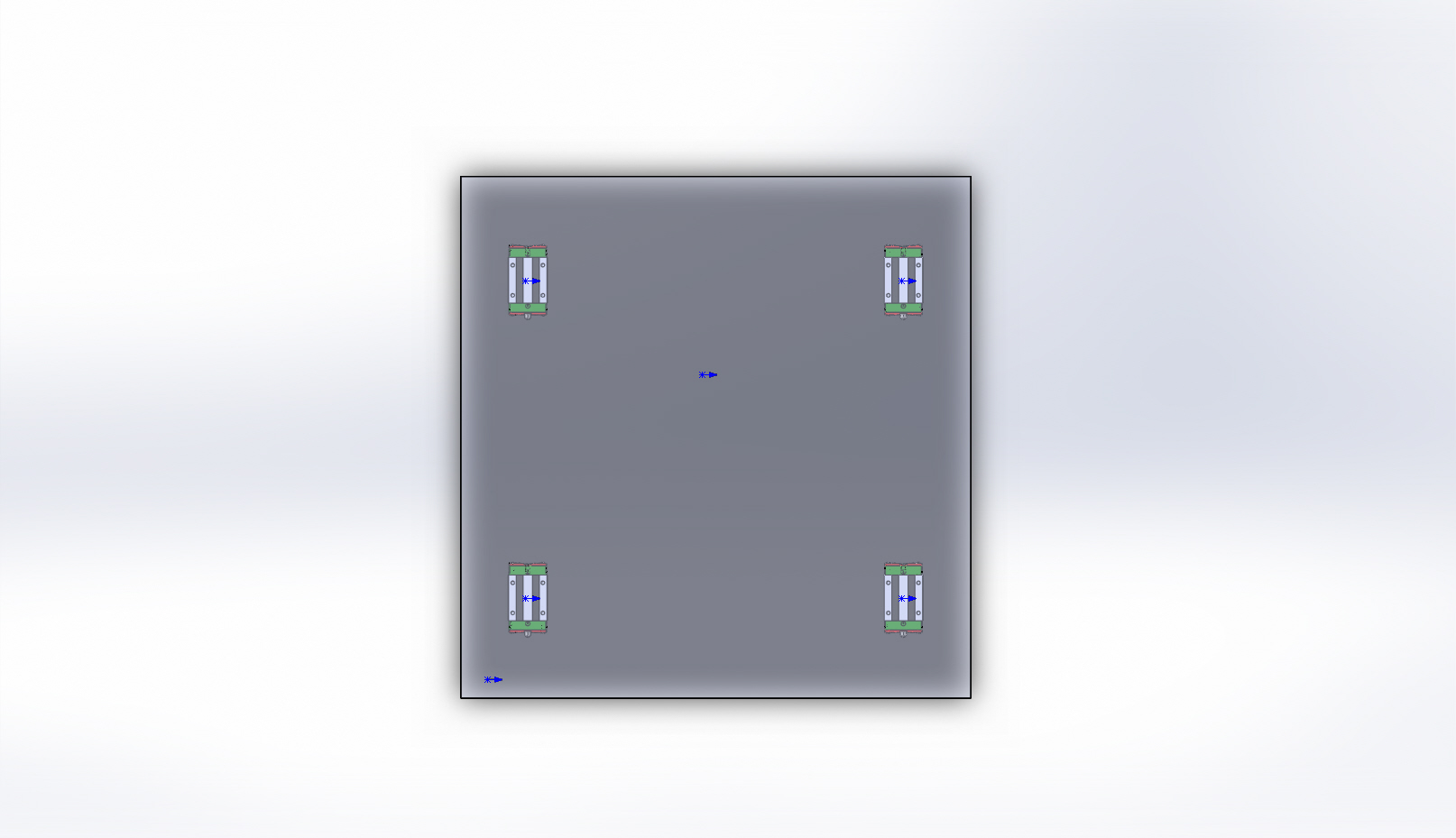

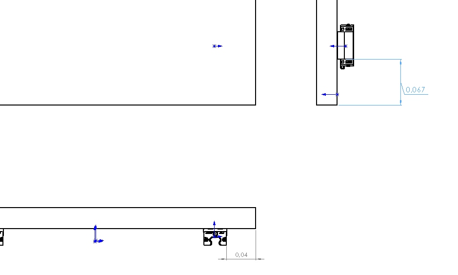

Подскажите с расположением кареток под плитой стола
Толщина плиты какая допустима при размере 450 * 440 ?
hg15x4_mass_forX.JPG (2405 просмотров) <a class='original' href='./download/file.php?id=102057&mode=view' target=_blank>Загрузить оригинал (162.44 КБ)</a>
по вертикали ~70 мм по горизонтали ~40мм. допустимо так?
stol.JPG (2405 просмотров) <a class='original' href='./download/file.php?id=102058&mode=view' target=_blank>Загрузить оригинал (27.64 КБ)</a>
Улыбайтесь! Это всех раздражает
Толщина не менее 30мм в идеале 40. Каретки нужно поставить както так чтобы прогиб с краю и в центре был одинаковый тут симуляция может помоч.
point
Сообщения: 44
Зарегистрирован: 27 янв 2017, 09:56
Настоящее имя: Петр
Сообщение point »
А если 3 каретки на Х поставить. Это же должно повысить и жесткость стола, и от прогиба и от фрезы?
при толщине 30-40мм
нет смысла.

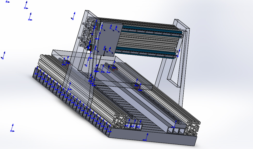

Сообщение point »
докатился до такого варианта.
stol_1.JPG (2358 просмотров) <a class='original' href='./download/file.php?id=102091&mode=view' target=_blank>Загрузить оригинал (333.93 КБ)</a>
дырка в ряду продольных профилей 40*40*4, получается у меня по технологии сборки. крепление к толстому профилю заставляет идти от краев к середине, в каком то месте профиля не соединить. Продольные 40*40 стягиваются так же и с 40*60*4 поперечными + все на смолу. + полюбому что то залью в продольные 40*40*4. Вариантов 2 или смолой (по технологии: налил, вылил, дал слою высохнуть + 1 с повышенной адгезией) либо битумную мастику с наполнителем
Зачем так все усложнять? http://www.cnc-club.ru/forum/viewtopic. ... 46&t=12244 делать надо проще. Бутерброды из кучи профилей не к чему.
ну замените проставки в моем проекте на чтото из готового куска на худой конец полоску стали отрезаную лазером. точность этой полосы будет не хуже чем квадратных труб.
