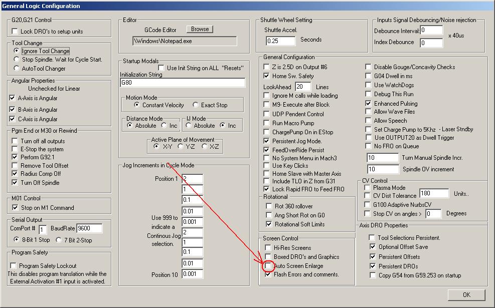

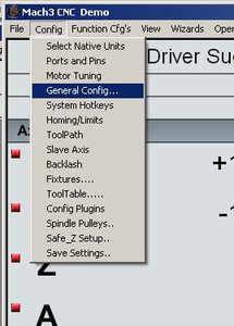

[quote="Syncro"]
Как изменить разрешение для широкоформатного монитора?
Syncro
Сообщения: 39
Зарегистрирован: 21 окт 2013, 13:11
Репутация: 17
Re: Бесплатный скринсет для MACH 3 в стиле SIEMENS
Сообщение Syncro »
Не понял вопрос. Разрешение скринсета не меняется, но чтобы все не растягивалось вместе с окном МАЧа, нужно отключить в настройках Auto Screen enlarge.
2.JPG (9918 просмотров) <a class='original' href='./download/file.php?id=103461&mode=view' target=_blank>Загрузить оригинал (20.91 КБ)</a>
3.JPG (9918 просмотров) <a class='original' href='./download/file.php?id=103462&mode=view' target=_blank>Загрузить оригинал (131.65 КБ)</a>
Кстати, версия 1.4 уже есть. Скрытые кнопки убрал. Можно забирать.
На англоязычной странице тоже без регистрации. (см. ссылку выше)

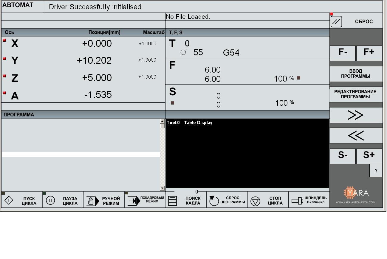

Бесплатный русский скринсет для MACH3 CNC.JPG (9499 просмотров) <a class='original' href='./download/file.php?id=110050&mode=view' target=_blank>Загрузить оригинал (101.27 КБ)</a>
Как и обещал, русский перевод готов.
Обновилась страница для скачивания http://www.yara-automation.com/besplatn ... mach3-cnc/
