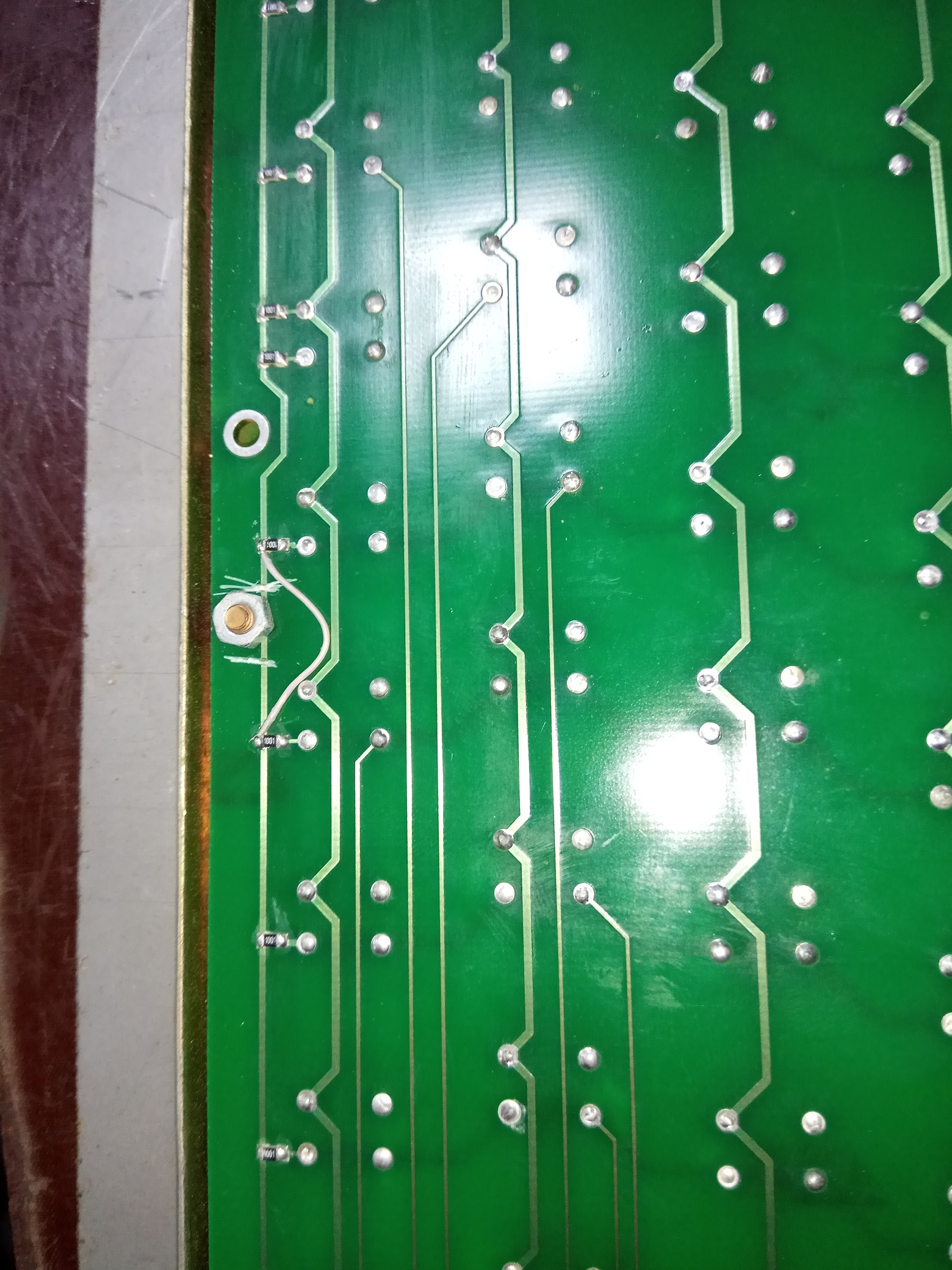

Несколько фото в коллекцию, "качественной" сборки.

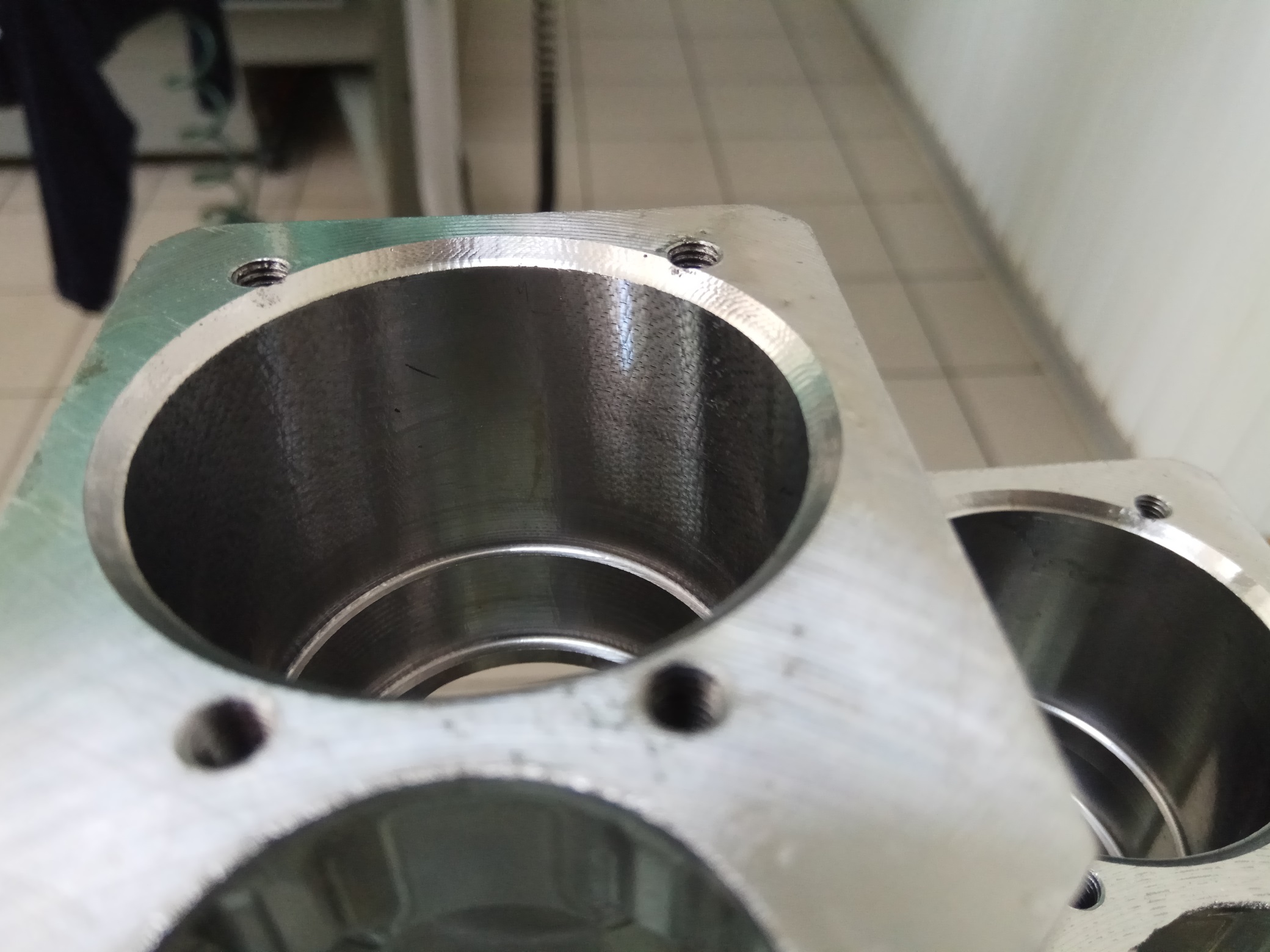

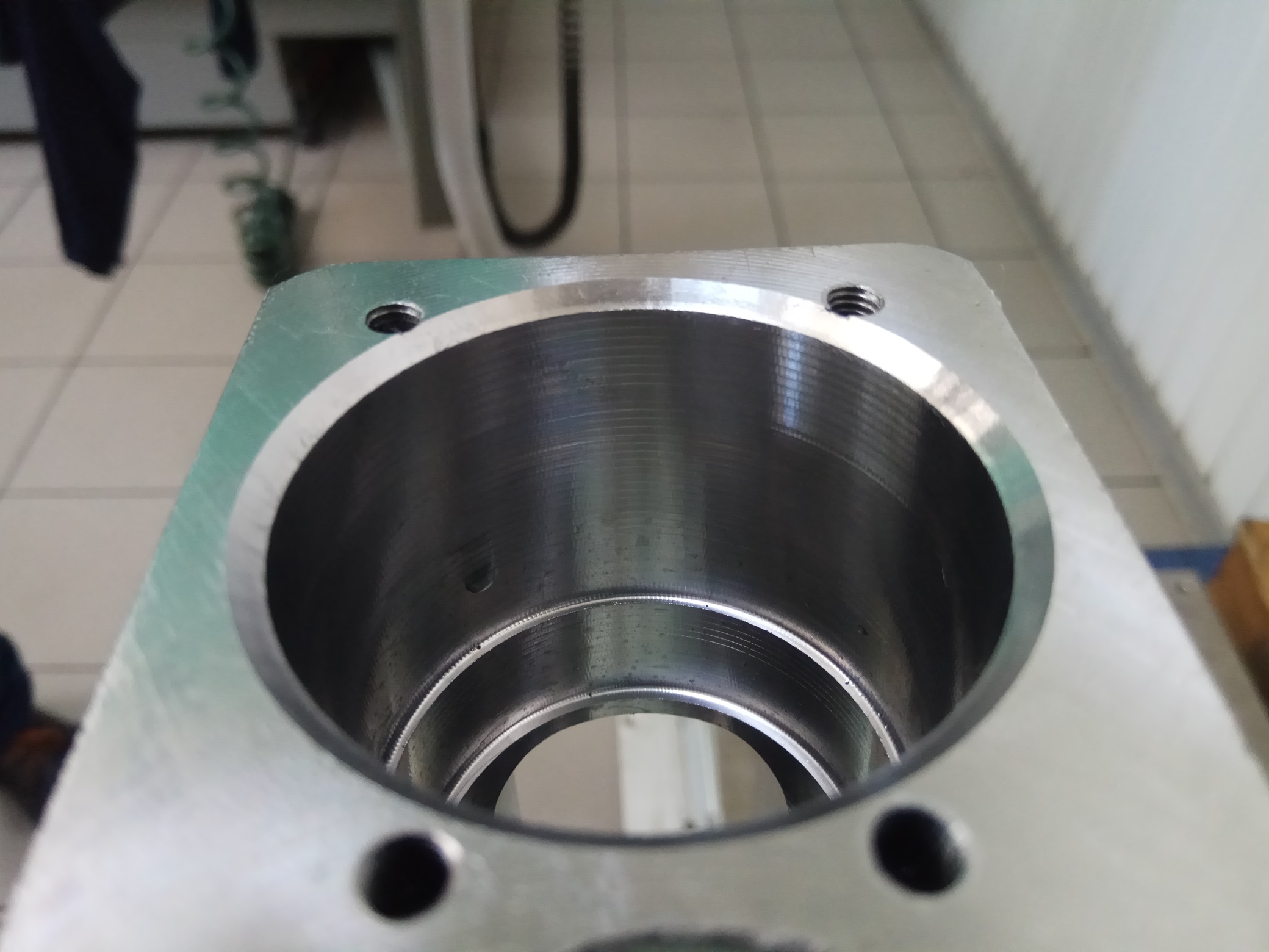

А так, эта система справляется с люфтом в две сотки.
При малой скорости весь станок дрожал.
IMG_20190610_134455.jpg (8776 просмотров) <a class='original' href='./download/file.php?id=165049&mode=view' target=_blank>Загрузить оригинал (481.69 КБ)</a>
Вылечилось только заменой ШВП.
IMG_20190610_134518.jpg (8776 просмотров) <a class='original' href='./download/file.php?id=165050&mode=view' target=_blank>Загрузить оригинал (435.98 КБ)</a>

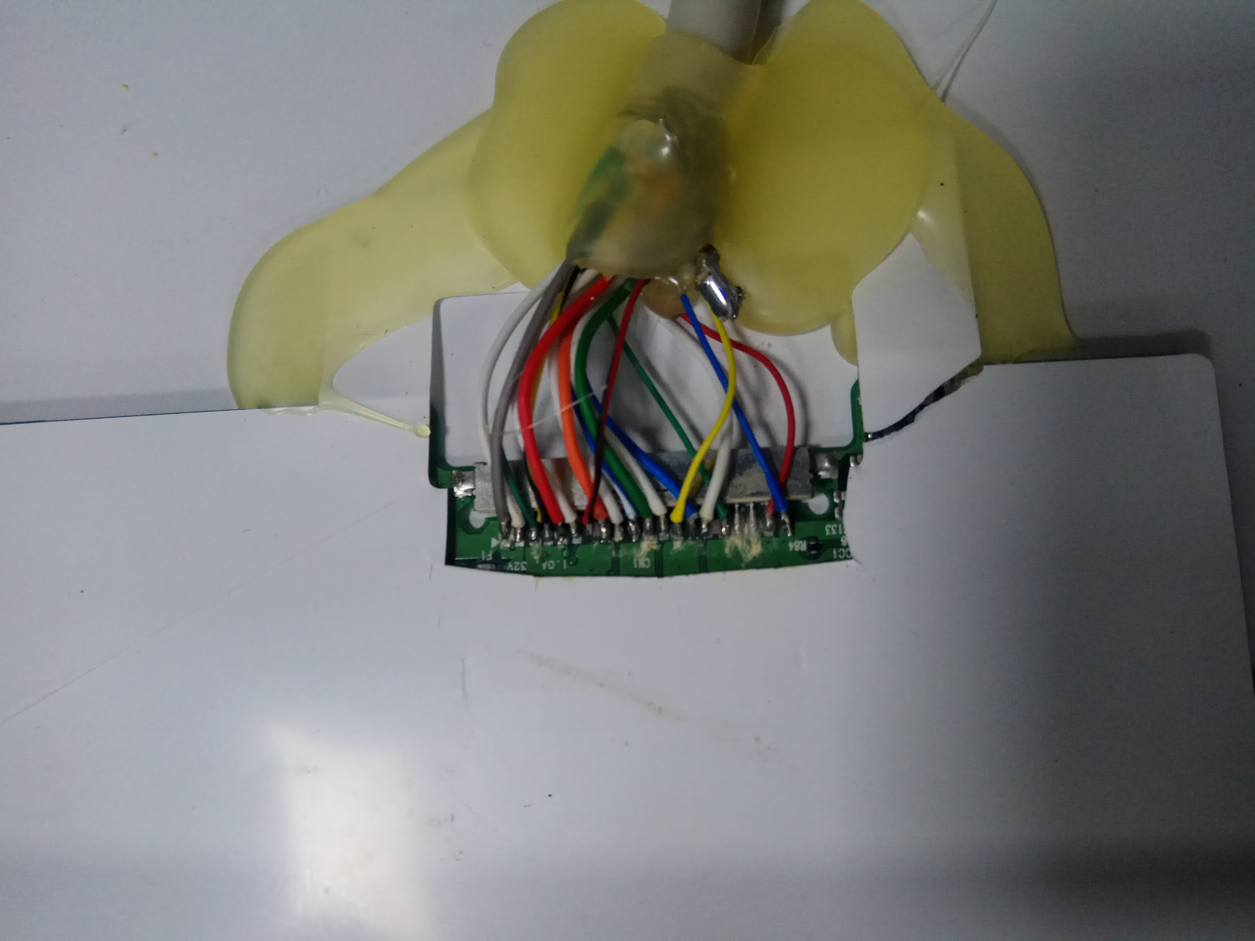

Вскрыл еще одну коробочку, для замены потенциометров. Здесь оказалось еще интересней, практически все держится на термосоплях. А припаять провода к матрице... нет слов :idiot:

Я конечно извиняюсь, но система 2003 года выпуска, отработала 16 лет и, возможно, даже в ремонте побывала. У вас компу дома сколько?
