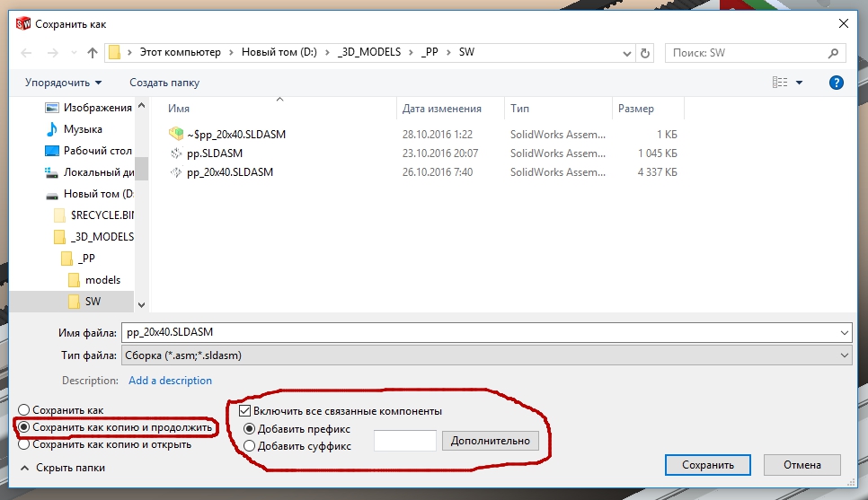

Господа, знающие SolidWorks, подскажите, как лучше решить следующую проблему.
Я делаю большую сборку станка. Часть деталей я рисую сам, часть качаю готовыми. Потом объединяю это в сборки, сами сборки в ещё большие сборки и так далее.
Хочу поделиться результатом. Но возникает вопрос. Вот есть у меня файл сборки, который ссылается на кучу деталей. Если я его выложу, то кто нибудь скачает, но не сможет открыть, так как файлов деталей или промежуточных сборок не будет. Есть ли какая нибудь возможность автоматически перенести все файлы всех деталей, участвующих в сборке, в одну папку? Не делая это для каждой отдельной детали?

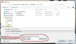

В открытой сборке - Файл->Сохранить как
И в открывшемся диалоге поставить галочку "Включить все связанные компоненты". Дополнительно выбрать "Сохранить как копию и продолжить", чтобы Ваш проект остался без изменений.
Потом выбираете отдельную папку и сохраняете в нее :)
217.jpg (4097 просмотров) <a class='original' href='./download/file.php?id=93544&mode=view' target=_blank>Загрузить оригинал (200.61 КБ)</a>

AndyBig писал(а):В открытой сборке - Файл->Сохранить как
Спасибо!
Нашёл как это сделать, есть офигительная программа SolidWorks Explorer :)
Результат можно лицезреть тут :)
