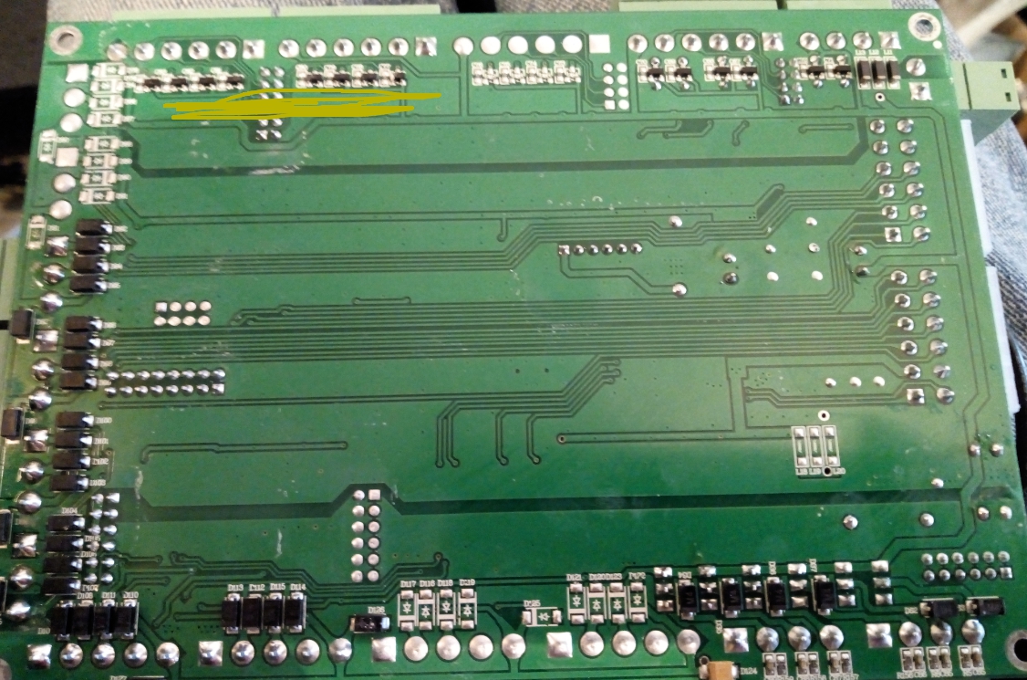

Доброго дня. Может кто подскажет? Можно как-то вернуть заводские установки (как он пришел в коробке)? У меня такая проблема - контроллер не хочет ехать в дом. Чего только не делал, какие галки не ставил. Суть в том, что раньше при включении от ехал в дом, как и у всех. Но в один не прекрасный вечер, земля станка оказалась отключена и при включении программы - станок так не слабо шарахнул. Контроллер перегрузился и чего-то в нём сбилось. При нажатии на кнопки движения и выполнения программы - чего-то писал про провышения лимитов и не хотел работать. Начал тупо менять настройки, не особо разбираясь - сначала натыкал - по оси х ехал в дом, а по у не срабатывал концевик, затем чего-то намудрил и поехал по у, но по х перестал реагировать. В общем, путем каких то настроек я отключил концевики и станок заработал. Теперь при перегрузке - двигается буквально 2-3 см, независимо в каком месте сопло и работает, как будто нашел нули. Но до концевиков и не думает ехать. И как теперь их включить не получается. КАК ВЕРНУТЬ НАЧАЛЬНЫЕ УСТАНОВКИ. ПОМОГИТЕ. Задолбало в ручную каждый раз сопло тягать.

Re: Вопрос по контроллеру AWC708c lite
я никакого сброса, кроме перепрошивки, не нашёл. Может кто более опытный посоветует.
Так же, если не поможет, рекомендую проверить ключи концевиков (транзисторы на схеме). Я на своём каким-то образом один ключ сжигал. Правда не помню какая была реакция.. или так же не возвращался или просто не ехал...
Добрый день. Да пробывал это - поставил последнюю версию, теперь на русском. Но все настройки при переустановке новой версии сохраняются. Ничего не изменилось. П.С. А как можно проверить ключи концевиков? И вроде оно после сбоя ехало, но падла, только по одной из осей. Две сразу никак. Настройки для х и y делал совершенно одинаковые.Revenger писал(а):я никакого сброса, кроме перепрошивки, не нашёл. Может кто более опытный посоветует.
Да это я сделал в первую очередь. Концевики механические, нормально разомкнутые. Выдернул разъем в блоке контроллера, который на концевики идёт - эффекта ноль. Значит они ни при делах. Паять внутри контроллера страшновато, хотя кое-что могу. Хотелось бы программно всё попробывать сначала. Нашел в описании - если нажать "STOP" и два раза "Menu" выходит окно с концевиками - но что там должно быть, мне не понятно. Может кто объяснит или скинет фото своих настроек в этом меню. В настройках LaserCAD есть пункт - настройки производителя. Попробывал через него, там половина на английском, половина на китайском (у меня конкретно), вроде ничего не меняет. Перегрузил. Всё осталось вроде бы также. Загрузил прогу, подвел сопло (стрелочками на пульте) к заговке и нажал пуск. На табло выскочило "System Locked" и ВСЁ, станок не шелохнется. В голову пришла мысля - до пофиг на эти концевики, лишь бы вообще заработал. Опять подключил комп с LaserCAD повводил в этом пункте во все строки код, где запрашивал контроллер - код 608111 - запустился. Но как то страшно стало с этим пукнктом меню работать, вдруг вообще кирпич сделаю. Кто нибудь пользовался этим пунктом - "Настройки производителя"? и для чего он нужен?
а-а... так это да, блокировка от посторонних. Читал об этом, но не использовал.
По концевикам: сначала работали, а пока ковырялся с управлением воздухом переусердствовал и спалил выход, ну а починив там на выходе собрал, а концевик не видится. Полез снова звонить/паять. И это всё на контроллере, который и минуты не работал (я мастер ещё тот ) ). Благо починить удалось, испугом отделался.
Если что, то прозванивать транзисторы, подчеркнул сверху слева
Нажать Stop+Shift, в меню HardLimit концевики включены?
