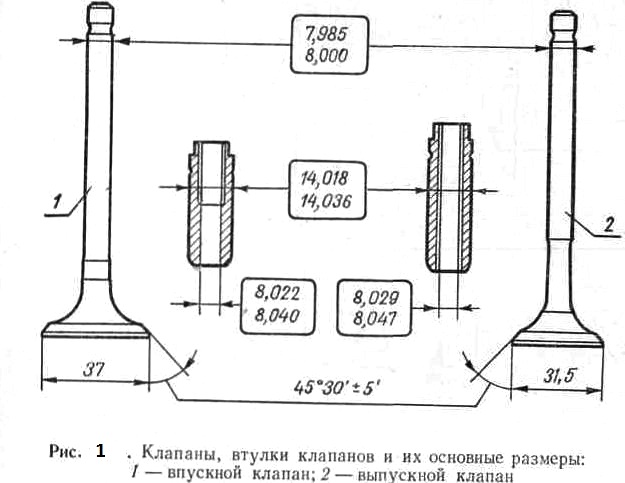

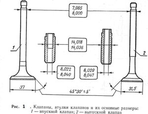

Кстати, втулка выпускного клапана ВАЗ ( на картинке справа )
vaz_vtulka.jpg (3098 просмотров) <a class='original' href='./download/file.php?id=90518&mode=view' target=_blank>Загрузить оригинал (67.72 КБ)</a>

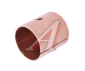

На всякий случай - так как "валы" системы джокер уже были куплены и валяются.
Обнаружил 25мм втулки пальца шатуна от волговского мотора.
код детали 21-1004052-01
пока подшипники скольжения едут с китая, надо попробовать какая выйдет жесткость на 25ых пустотелых рельсах.
