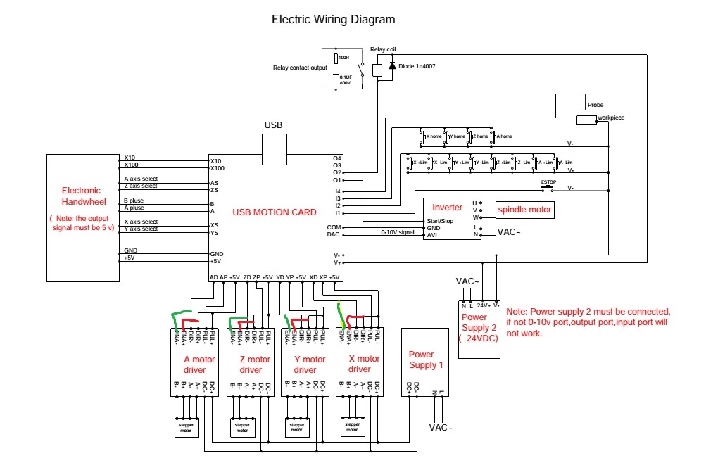

Так я пробовал подсоединять. (4682 просмотра) <a class='original' href='./download/file.php?id=100553&mode=view' target=_blank>Загрузить оригинал (116.17 КБ)</a>
Подключение такой Платы как на видео (4682 просмотра) <a class='original' href='./download/file.php?id=100554&mode=view' target=_blank>Загрузить оригинал (279.94 КБ)</a>

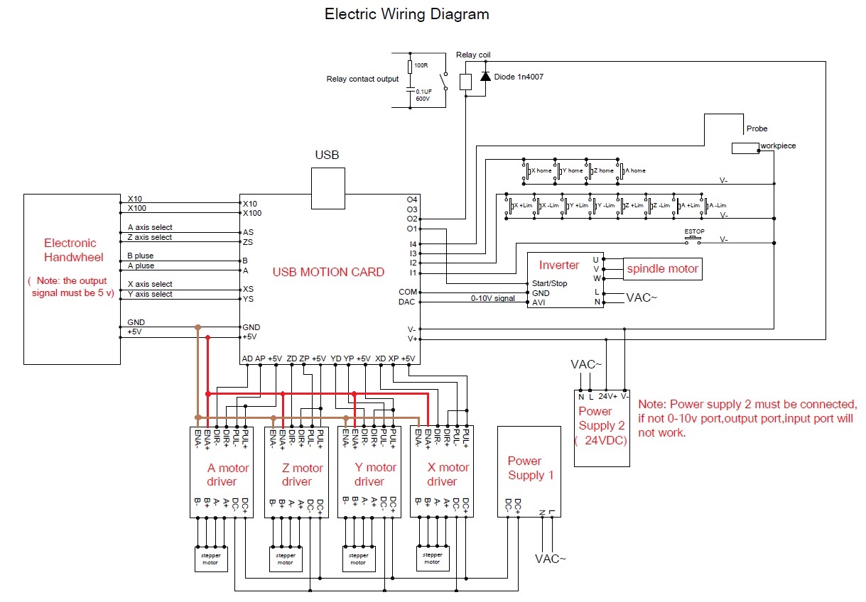

По поводу первой картинки. Плата USB Motion Card STB4100 подключена НЕПРАВИЛЬНО! Нельзя включать в параллель сигнал EN с сигналом Dir! В этом случае моторы при движении в одну сторону будут работать, а при движении в другую будут отключаться! Подключи, как на картинке.
EN2.jpg (4629 просмотров) <a class='original' href='./download/file.php?id=100593&mode=view' target=_blank>Загрузить оригинал (179.13 КБ)</a>
Если не будет работать, тогда так:
EN.jpg (4630 просмотров) <a class='original' href='./download/file.php?id=100592&mode=view' target=_blank>Загрузить оригинал (174.36 КБ)</a>
третьего не дано...

Rom327 писал(а):Если вдруг, один из моторов заработает, подключай остальные, согласно картинки №2.
я так понял, что все работает и без ENA, настройки были не верные.

По поводу первой картинки. Плата USB Motion Card STB4100 подключена НЕПРАВИЛЬНО! Нельзя включать в параллель сигнал EN с сигналом Dir! В этом случае моторы при движении будут работать, а при движении в другую будут отключаться! Подключи, как на картинке.
попробовал так подключить загорелся красный на драйвере движок не крутится ,настройки выставленны такие как в твоих скринах..Без EN все работает.
