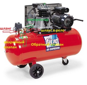

посмотрел все видео, пришло понимание работы и метода настройки.

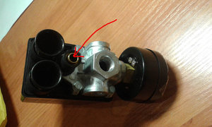

одно не понял - подключение обратного клапана. показал разъем на рисунке. как я понял, с его помощью обеспечивается легкий пуск компрессора. но физически что туда подключается?
есть компрессор , есть пневмосистема под давлением и реле которое это давление контролирует. нужно докупить еще какой-то обратный клапан?
20160907_2239341.jpg (2249 просмотров) <a class='original' href='./download/file.php?id=89822&mode=view' target=_blank>Загрузить оригинал (137.8 КБ)</a>

Александр_ писал(а):но физически что туда подключается?
Туда вставляется тонкий шланг пвх, он фиксируется автоматически. Там что то типа ерша.
Недавно собирал компрессор на этой автоматике. Есть опыт. :)

Можно взять такой, только подобрать по диаметру нужно.

Если вскрыть то будет винт или гайка(точно не помню) по умолчанию стоит вкл 5атм. выкл 8атм.
Есть реле где разбег всего в две атм.

Цилиндры компрессора - тройник с трубкой в реле - обратный клапан - ресивер и прочая хрень.
Реле отключает мотор и выпускает воздух через трубку. Трубка до обратного клапана освобождается от сжатого воздуха. Обратный клапан сохраняет давление в системе.

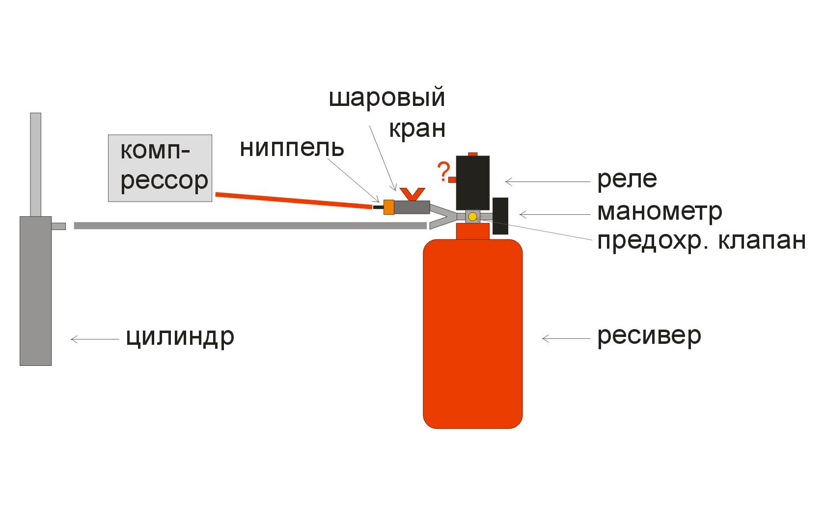

немного подтупливаю т.к. нет опыта в пневматике. набросал схему своей системы. куда этот вывод реле воткнуть?
Untitled-1 copy.jpg (2224 просмотра) <a class='original' href='./download/file.php?id=89823&mode=view' target=_blank>Загрузить оригинал (104.7 КБ)</a>
Re: Присоветуйте реле давления
По этой схеме некуда ставить
Что бы подключить разгрузку нужно поставить обратный клапан с отводом
клапан ставится между рессивером и компрессором , трубка от реле идет на отвод клапана и при отключении сбрасывает давление в компрессоре до рессивера

Между компрессором и ниппелем тройник и в реле.
"Ниппель" на колесе и есть обратный клапан. А у Вас что за ниппель?

ниппель я приспособил автомобильный. по сути он и есть обратный клапан.
1. можно ли его как-то использовать как обратный клапан?
2. если к этому выводу реле вообще ничего не подключать то будет работать?
я никак схему работы в голове не утрясу. понятно что эта система разгружает магистраль от компрессора до обратного клапана но за счет чего никак не пойму.
или этот клапан в реле открывается когда реле выключается и закрывается когда реле замыкается?

А если у Вас автомобильный двенадцативольтовый компрессор, то нафиг эти заморочки со сбросом давления не нужны, и втыкать в реле ничего не надо.
Как за счет чего. При размыкании контактов реле открывает дырку и воздух стравливается. При этом давление в ресивере реле постоянно мониторит через другой патрубок, не связанный со стравливающим клапаном.

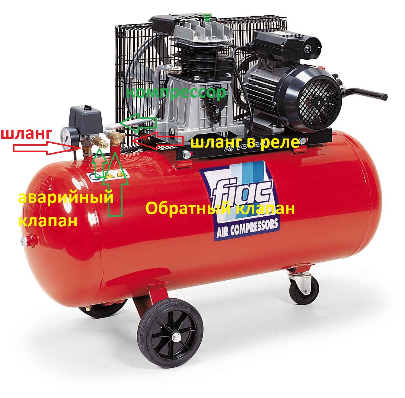

Александр_ писал(а):немного подтупливаю т.к. нет опыта в пневматике. набросал схему своей системы. куда этот вывод реле воткнуть?
Нужно просто открыть фото компрессора и внимательно посмотреть.
Надеюсь понятно...набросал по быстрому. :)
00000044313_50510.jpg (2217 просмотров) <a class='original' href='./download/file.php?id=89824&mode=view' target=_blank>Загрузить оригинал (326.58 КБ)</a>

Александр_ писал(а):ниппель я приспособил автомобильный. по сути он и есть обратный клапан.
Это не обратный клапан. На обратном есть доп. отвод для реле. Ваш вариант не пойдет.

Александр_ писал(а): за счет чего никак не пойму.
Выход на реле стоит до клапана и после остановки компрессора реле сбрасывает воздух из магистрали перед клапаном.
Так понятно?
Александр_ писал(а):или этот клапан в реле открывается когда реле выключается и закрывается когда реле замыкается?
он закрывается сразу после того как после запуска достигнуто определенное давление.

lkbyysq писал(а):Я вот точно не знаю, но думаю что стравливающий клапан сидит как и замыкающие контакты на якоре реле, и срабатывают они одномоментно.
Я знаю точно. Одномоментно они срабатывают только на выключение, а на включение сначала реле, потом при достижении определенного порога давления закрывается пневмо клапан для сброса давления.
т.е если компрессор будет набирать давление медленно то и клапан (возможно) будет открыт.
