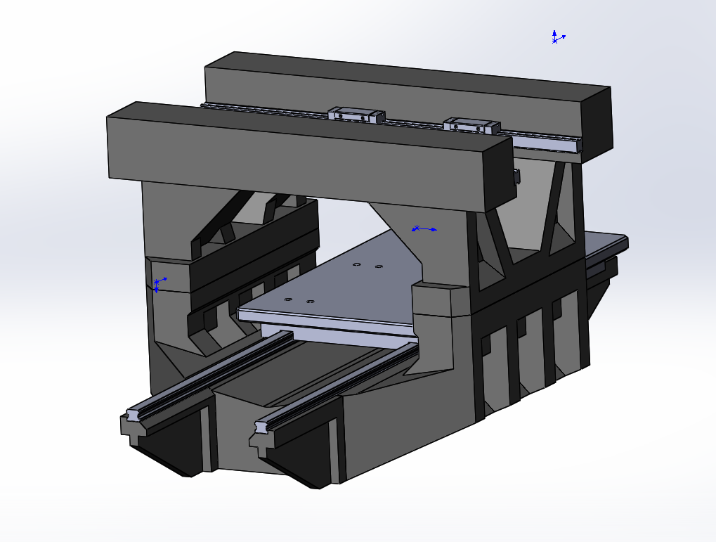

несколько доработал версию,увеличил расстояние от стола до портала до 150мм,и так по мелочи добавил .Пока все туго идет..осью зет не занимался,так прикидки..надо садиться за чертежи.Модель из пенопласта тоже не делал,времени не хватает -трачу на подготовку к сезону соревнований.
доработ. версия CH21.png (3626 просмотров) <a class='original' href='./download/file.php?id=99058&mode=view' target=_blank>Загрузить оригинал (169.01 КБ)</a>

Ну до модели тут еще далеко проект явно еще сырой.

Модель мне нужна для лучшего восприятия (натуральные размеры) Компьютер мне не дает реальное представление.

Chili писал(а):несколько доработал версию,увеличил расстояние от стола до портала до 150мм,и так по мелочи добавил .Пока все туго идет..осью зет не занимался,так прикидки..надо садиться за чертежи.Модель из пенопласта тоже не делал,времени не хватает -трачу на подготовку к сезону соревнований.
шикарно. я где-то так себе и представляю адекватную модель портала.
но есть один нюанс (пока)
как сверлить дырки под рельсы на балках?
Re: Начало проекта фрезера по алюминию 400/250/100
такой портал только под автосмену и нормальный шпиндель. с ручной сменой будет очень неудобно менять фрезу. непонимаю какой резон на таком мелком поле городить такой огород и так усложнять. станок ала дрюня самое норм для таких размеров.

Максим , учебное пособие у меня есть,я хочу "финский - хароший".Виктор - балки портала соединены внизу перемычкой(пока она цельная - но в будущем для сборки ,монтажа рельс,обработки разрез не помешает).Максим я уже подумываю о автосмене.Недавно токарили на своем фрезерном - так задолбались крутить гайку туды -сюды,аж захотелось и пневмо или гидрозажим цанги и подачу прутка)))))))))))))))))))
А причем тут учебное пособие? Станки с классическим порталом из чугуна или полимербетона от недостатка жесткости не страдают потому такое усложнение конструкции и снижение удобства работы совсем не оправдано. И защиту туды сложно поставить. А без защиты это тоже учебное пособие.

При том))Станки с классикой страдают от нехватки жесткости. Я вот не понимаю почему по твоему разумению должен строить станок? Значит станок должен быть удобный, простой(а кто с этим не согласится? ), но в ущерб жесткости. Посмотри на большие станки - сколько там мяса? :pssdoff:
