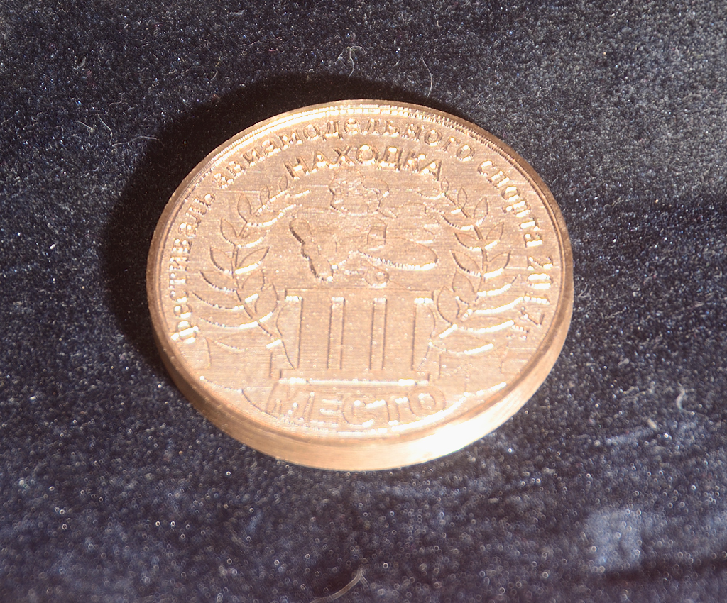

У Петровича, токаря и зуборезчика 6-го разряда, намечается юбилей.
Петрович по гороскопу Дева, и соответственно большой любитель всяко разных блестяшек-вкусняшек.
Правда, блестяшки у него - это тонны резцов, фрез, приспособ. Ну и станки.
Два больших токарных, взрослый консольный фрезер, точилы, прессы и прочая и прочая.
Реально, Дева. Оне все "плюшкины" :-))
С Петровичем мы общаемся давненько и плодотворно. То понятно.
Токаря 6-го разряда далеко не в свободном доступе во времена недоразвитого капитализма.
По случаю предстоящего юбилея изгальнул Петровичу медаль памятную.
Вечерок поколдовал, что да получилось.
Идея фикс - суметь отфрезеровать на поверхности герба положенные буковки ("Пролетарии всех стран ..").
Я не оговорился. Поверхности медали граверы не касались. Только фрезы.
С учетом того, что герб упакован в окружность с диаметром 38 мм, задача весьма не тривиальная.
По крайне мере монетные дворы СССР не наносили буковки на гербы.
Не знаю что тому причиной.
https://www.youtube.com/watch?v=FSookGr ... e=youtu.be
Финальный проход по гербу занял 3 часа, фрезой 0,25 мм.
Подача 150 мм/мин. Обороты - максимум. 24 000. Стратегия - линейная обработка.
Полагаю, Петрович оценит.

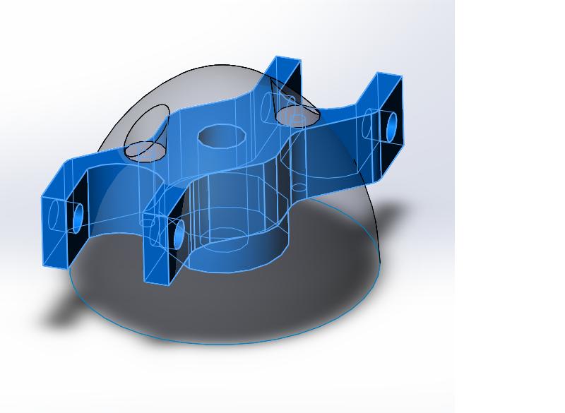

По сему, занимаюсь нализыванием мелочуги.
Мелочевка.
Я летаю от с такой сборкой ступица/кок, собранной "на коленках".
28_vd1.JPG (12567 просмотров) <a class='original' href='./download/file.php?id=119082&mode=view' target=_blank>Загрузить оригинал (115.35 КБ)</a>
Ступицы на 30 мм, с аксиальным смещением осей подвеса относительно оси вращения, или как модно говорить "с оффсетом".
28_v1.JPG (12567 просмотров) <a class='original' href='./download/file.php?id=119081&mode=view' target=_blank>Загрузить оригинал (118.96 КБ)</a>

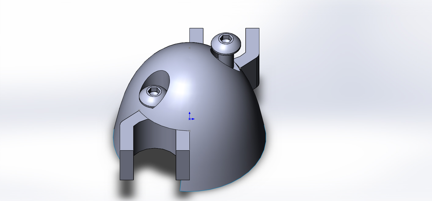

Но пилоты просют .. нужна мелкосерия.
За отсутствием 3Д принтера, печатающего углем и стеклом, или люминтием, на край, пошел по пути привычному и проторённому.
Формы из дюральки. Технология формовки матрица-пуансон.
Дабы было точно, на то есть малышок по цветняку.
Примеряю-вымеряю.
28_poject.jpg (12567 просмотров) <a class='original' href='./download/file.php?id=119080&mode=view' target=_blank>Загрузить оригинал (32.87 КБ)</a>
Если все делать точно, то стрельнёт как надо.
Как всегда, есть нюансы.
Форма во первах составная, во вторых - разборная.
Составная т.к. хотел получить острые углы без галтелей на стыках потаев и поверхности кока.
Разборная - т.к. изъять готовый кок из неразборной формы такого типа - через раз на третий, и то нужен выжимной винт из формы, с носовой части.
Главная сложность при изъятии - почти вертикальные углы в карманах потаев для двух болтов М2. Почти - это 3 градуса конуса.
И материал будет держаться зубищщами.
Однако, выжимные винты для располовинивания формы помогут.
Ну что, вроде все продумано.
Пойехали!
Видео процесса.
https://youtu.be/eLKBnkLGO4g
