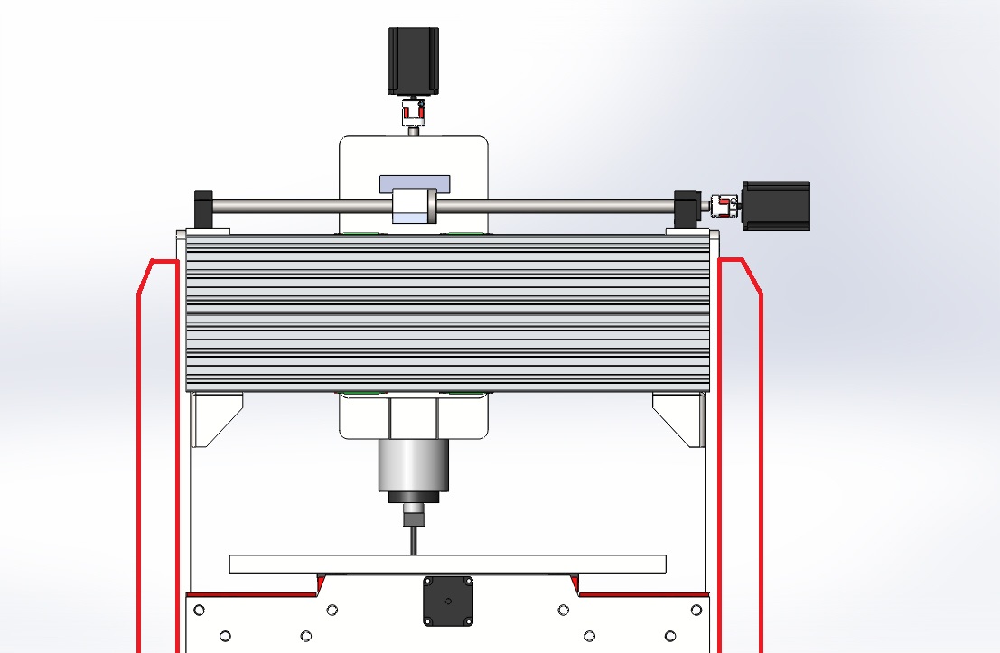

Выбрал вариант с подвижным столом. Учел некоторые замечания, исправил: боковины сделал толщиной 16 мм с выборкой под профиль 5 мм. Винт по оси X пришлось поместить сверху. Узнавал по поводу изготовления проставок под рельсы - по стоимости изготовления получается чуть больше половины стоимости всего станка :thinking: . Еще увеличил стол до 500/450, чтобы крепить заготовку, рабочая зона так же осталась 400/350.
Времени уделяю не много, завал на работе... Пока что так.
Re: Пара варианта станочка из ал. Профиля
Добавлено: 22 июл 2016, 12:57
Никита Александрович
А еще увеличил толщину пластин по X и Z - 20 мм

NKS
Рёбра желательно сделать так...:
2_1.jpg (3465 просмотров) <a class='original' href='./download/file.php?id=85405&mode=view' target=_blank>Загрузить оригинал (96.51 КБ)</a>
... или так:
2_2.jpg (3465 просмотров) <a class='original' href='./download/file.php?id=85406&mode=view' target=_blank>Загрузить оригинал (96.49 КБ)</a>
NKS писал(а):Рёбра желательно сделать так...:
Хм, думаю да , так лучше)

Добавлено: 22 июл 2016, 13:16
Профиль портала и станины так и остался тонкий. Вот что экономить 3 копейкиии потом мучатся и жалеть. Какбуто это на конечные затраты сильно повлияет.
