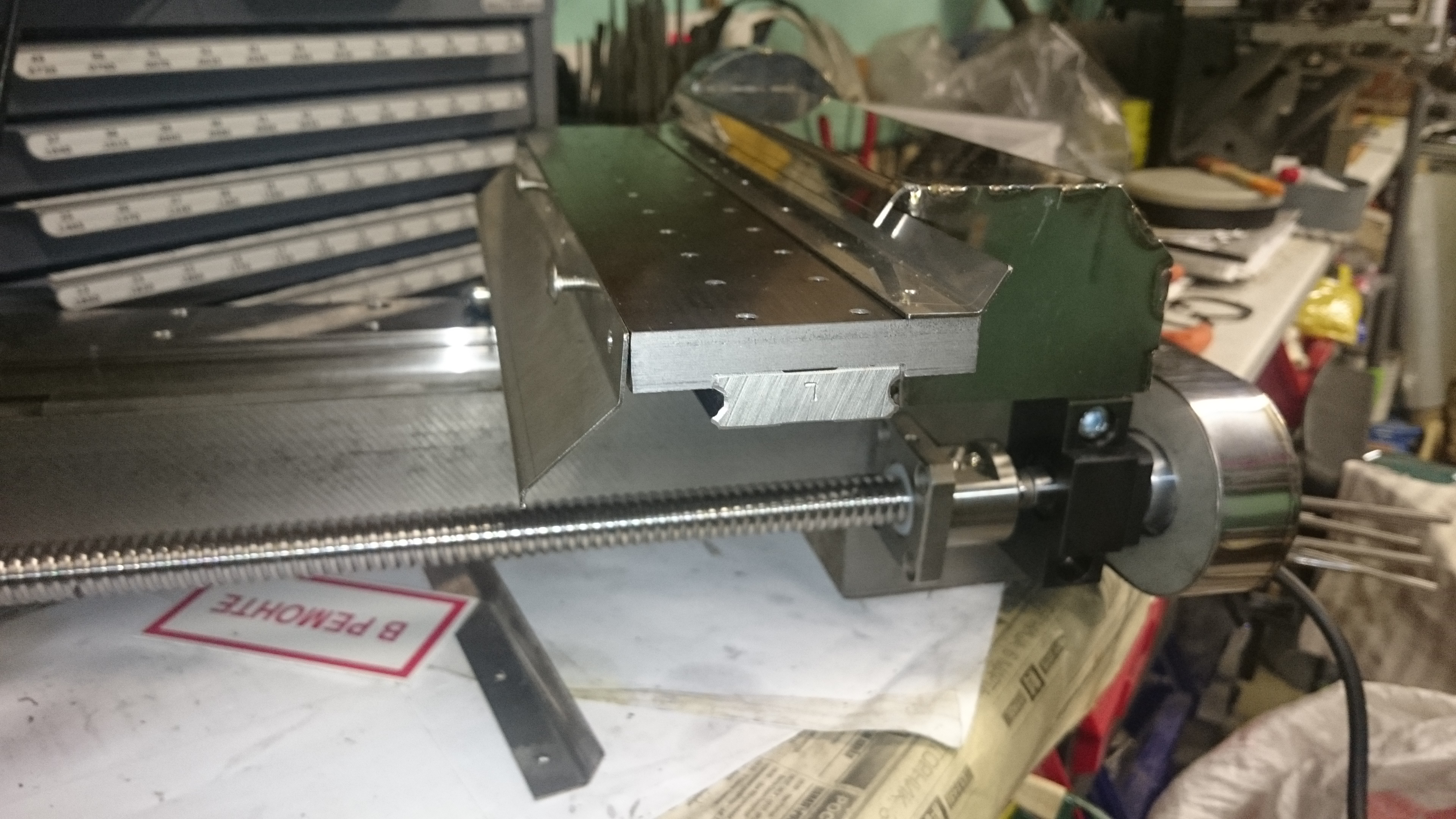

Добавлено: 25 окт 2016, 13:25
AlexNikov
Новые примерки:
Защита на поперечной встала прекрасно:
DSC_1165.jpg (4179 просмотров) <a class='original' href='./download/file.php?id=93403&mode=view' target=_blank>Загрузить оригинал (3.11 МБ)</a>
DSC_1166.jpg (4179 просмотров) <a class='original' href='./download/file.php?id=93404&mode=view' target=_blank>Загрузить оригинал (2.79 МБ)</a>

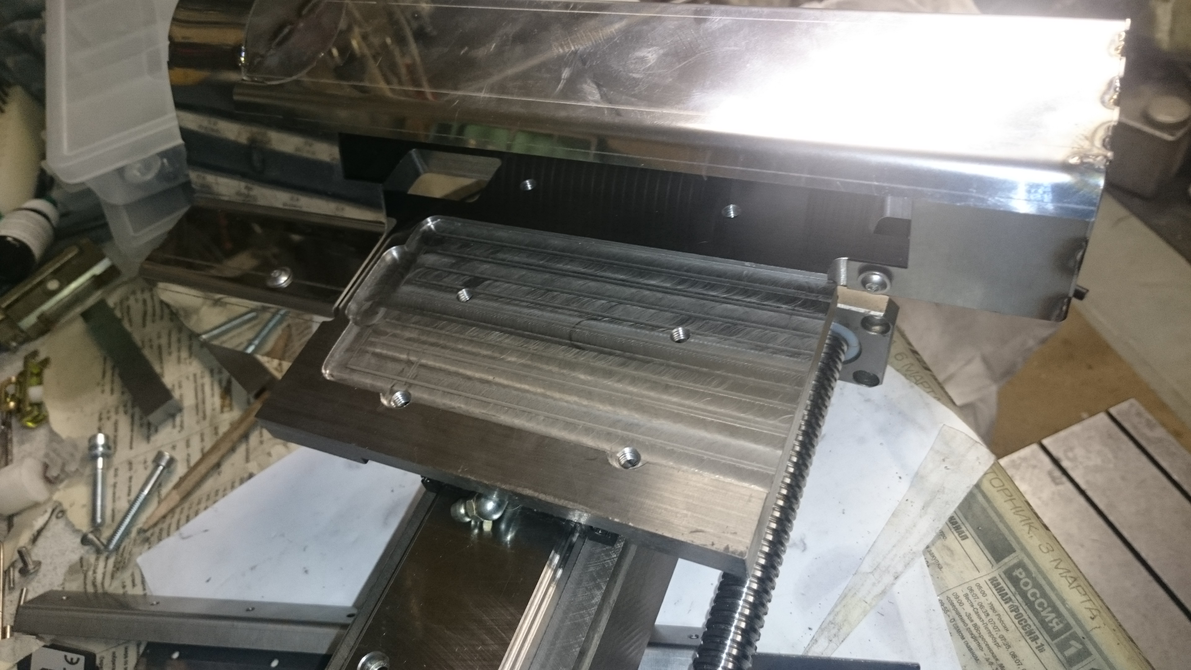

Примерили плиту поперечной подачи:
DSC_1167.jpg (4179 просмотров) <a class='original' href='./download/file.php?id=93405&mode=view' target=_blank>Загрузить оригинал (2.9 МБ)</a>
DSC_1169.jpg (4179 просмотров) <a class='original' href='./download/file.php?id=93406&mode=view' target=_blank>Загрузить оригинал (3.19 МБ)</a>

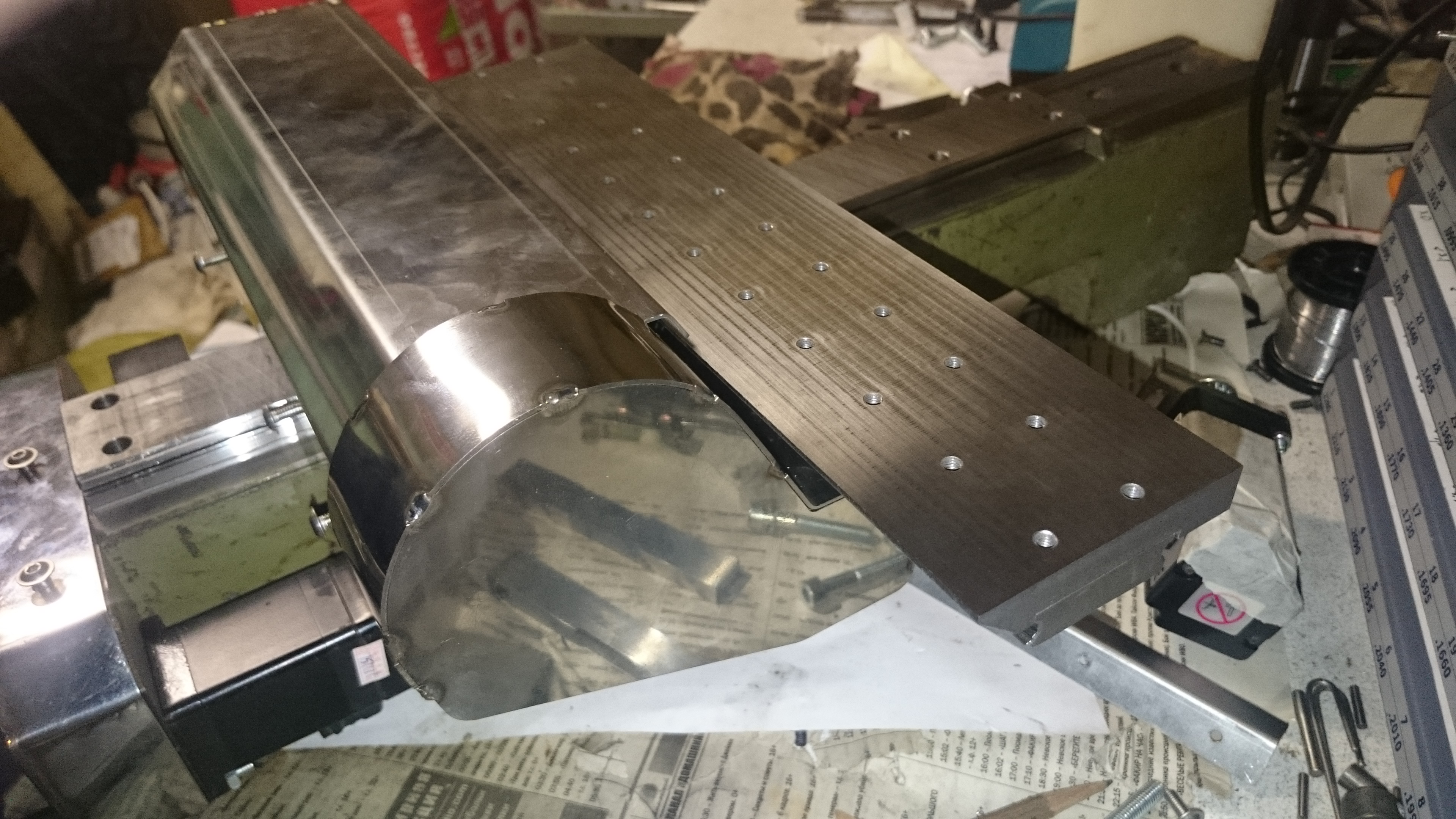

Примерили защиту уже на плиту поперечной подачи:
DSC_1170.jpg (4179 просмотров) <a class='original' href='./download/file.php?id=93407&mode=view' target=_blank>Загрузить оригинал (2.99 МБ)</a>
DSC_1171.jpg (4179 просмотров) <a class='original' href='./download/file.php?id=93408&mode=view' target=_blank>Загрузить оригинал (3.01 МБ)</a>

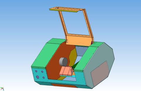

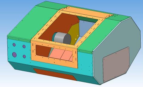

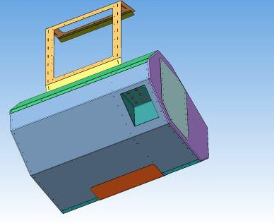

Сидели вечерком обсуждали как и где ставить токарник, на тумбу или стойки делать...В итоге вот такое решение родилось:
photo_2016-10-28_19-11-03.jpg (4079 просмотров) <a class='original' href='./download/file.php?id=93555&mode=view' target=_blank>Загрузить оригинал (42.17 КБ)</a>
photo_2016-10-28_19-11-08.jpg (4079 просмотров) <a class='original' href='./download/file.php?id=93556&mode=view' target=_blank>Загрузить оригинал (28.86 КБ)</a>
photo_2016-10-28_19-11-11.jpg (4079 просмотров) <a class='original' href='./download/file.php?id=93557&mode=view' target=_blank>Загрузить оригинал (35.71 КБ)</a>
photo_2016-10-28_19-11-13.jpg (4079 просмотров) <a class='original' href='./download/file.php?id=93558&mode=view' target=_blank>Загрузить оригинал (32.47 КБ)</a>

Какой общий габарит получился?
Re: Мини ЧПУ токарничек из 1Д601
Добавлено: 28 окт 2016, 15:41
AlexNikov
trafbite писал(а):Какой общий габарит получился?
в длину 610, в глубину 480, в высоту 325 с закрытой крышкой. Все вместе около 60кг должно получиться.

trafbite
Совсем малюхонький :)
А какой ход продольной?
Добавлено: 28 окт 2016, 17:06
AlexNikov
trafbite писал(а):Совсем малюхонький :)
120мм продольная максимум. От края губок патрона до упора. Он и задумывался как станочек для мелочи.
