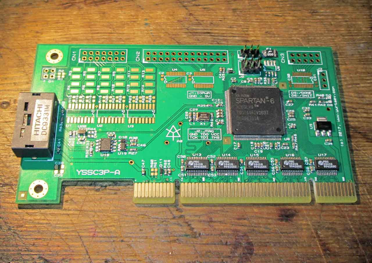

при трансиверы выше писал - тяжело. они, похоже, только в промэлектронике японской используются - видел у мицубисей да фануков. с кабелями проще - подходят обычные копеечные TOSLINK
Re: Контроллер YSSC2P для серво Mitsubishi SSCNET-II (MR-J2S
Яснл, а toslink, mini или обычный? А то родная вилка же сдвоенная вроде...
merkwurdigliebe
Сообщения: 603
Репутация: 580
Откуда: București
Сообщение merkwurdigliebe »
обычный - JIS F05. родная сдвоенная вилка - JIS F07, но вместо нее в гнездо нормально защелкиваются пара F05

не, аудио не проканают, тут 50 мегабит. плата самопальная

Просто у меня была мысль, что NcStudio плата могла быть выполнена на основе чипа для аудио, так как интерфейс SPI с DAC и скорость похожи и изохронность хорошая. У Вас вижу Spartan, значит и на PCI Express портировать можете?

не значит :) железный PCIE есть начиная с xc6slx25t - это в 5 раз дороже xc6slx9. BGA корпус - нужна плата 6 слоев вместо 2 - тоже раз в 5 дороже. когда совсем пропадут матери с PCI - я лучше на езернет...

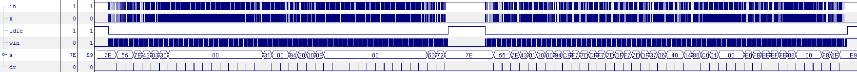

aftaev писал(а):merkwurdigliebe, что с Яскавами? Ты вроде хотел и их малость потискать :)
да хотел, но, как обычно, находились другие дела :) но раз пошла такая пьянка...

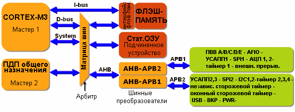

К сожалению, я не знаю как это устроено в архитектуре PC. Основываюсь на ARM, там, когда задают приоритет DMA периферии, то конфигурируется как раз арбитр матрицы шин. Есть подозрение, что арбитр матрицы шин в PC находиться в северном хабе, особенно заметно как Биос его конфигурирует в случае Видео набортного, которое использует оперативную общую память. Сразу производительность системs снижается. Посмотрел Вашу ссылку, там есть DMA, в связи с этим и возник вопрос о приоритете DMA, а как следствие, где есть DMA, есть и работа с арбитром, в случае написания драйвера, я к сожалению плохо осведомлен, как на архитектуре PC происходит конфигурация арбитра, но судя по набортному Видео работа с арбитром матрицы шин, в некоторых случаях, прозрачна для ОС. Основываюсь на познаниях в архитектуре ARM.

Судя по всему, когда прогоняют Latency Test в Linux, то есть зависимость от аппаратной конфигурации не зависящая от ОС. Подозреваю, что это напрямую зависит от конфигурации арбитра матрицы шин. Возникает вопрос о его оперативной реконфигурации так, чтобы отдать приоритет "нужной" аппаратуре, конечно в ущерб другой периферии. Дело в том, что о стандартных устройствах, как-то USB, Видео, Дисковая подсистема, BIOS хорошо известно, о вновь добавляемых BIOS не осведомлена. Выходит BIOS не знает как распределить приоритет выгодно для основной функции, ей BIOS нужно помочь.

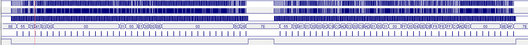

про мехатролинк... с кодированием, вроде разобрался: манчестер (очевидно) плюс бит стаффинг чтобы по 0x7e начало-конец фрейма ловить, наверное. структура фреймов похожа на то, что описано в документации. значения полей не соответствуют, но это не страшно - расковыряем... в общем, думаю должно завеститсь :)
