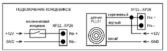

Ворон226 писал(а):Купили у Вас плату PLC330b для трех-координатного станка. Во время эксплуатации сгорел входной оптрон по датчику (IN1). Так как времени на ремонт не было - купили у Вас ещё одну плату (отправляли командировочного в Воронеж - так оказалось быстрее). Но со временем и на второй плате сгорел входной оптрон по тому же входу. Выяснили, что виновата длинная электрическая связь (кнопка АВОСТа находилась на расстоянии около 7 метров кабеля) и большие наводимые помехи от двигателей.
Хочется починить платы, но не хочется отправлять их в Воронеж, так как делов - перепаять один оптрон. Можно ли узнать у Вас название оптрона или купить оптроны для самостоятельного ремонта плат?
Конечно могу померить напряжения и найти аналоги (скорости особо не нужны на датчики), но может ЭТО не есть такой большой секрет Вашей компании?

Большое спасибо за оперативность! Завтра уже все куплю и заменю.
Да и совет правильный.
Плата PLC330 рассчитана на работу непосредственно с датчиками магнитными или оптическими фирмы Пурелоджик (я так понимаю). А вот, если ты подключаешь (я подключаю ;) ) контакты-микрики-кнопки на вход платы, то ток оптрона в два раза превышает номинальное значение. Значит любой импульс (а у меня в одном кабель-канале длиной 4 метра уложены три кабеля 220В для питания фена, принтера, блока питания) может пожечь оптрон. Нужно обязательно подключать контакты последовательно с резистором, исходя из номинального входного тока. Так при питании датчиков 12В - резистор должен быть номиналом 270 Ом.
Ещё раз спасибо за оперативность!

А вот и источник "ошибки"... В инструкции на плату ничего о резисторе нет. Но будем иметь ввиду...
instr.png (6176 просмотров) <a class='original' href='./download/file.php?id=24166&mode=view' target=_blank>Загрузить оригинал (19.75 КБ)</a>
