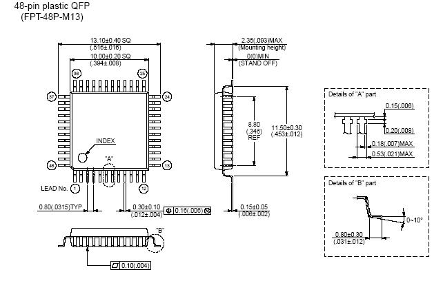

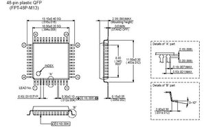

Прошу прощения в моей деревне интернет не стабильный, не сразу ответил.
AlexNikov писал(а):Но по точности в 3 сотки, не несите чушь! :evil: Проделайте следующие мероприятия:
Жестко вы со мной :) фрезеровщики - народ суровый! Или вы серьезно предлагаете 20 сантиметровым микрометром и прецизионным угольником все это мерить.
Вы же профессионал, вы же понимаете, что это вопрос на засыпку.
Для справки скажу, что точность cnc по умолчанию подразумевается длина шага, далее от этого все и зависит, начиная от разработки: конструкция, материалы... кончая: выбором фрез и цанг, даже при оцифровке трехмерной модели в точности триангуляции тоже этот параметр желательно учесть. Это, если можно сказать, основной параметр станка.
Так, теперь почему я так сказал. Время от времени мне приходится царапать печатные платы, есть такая посадка для микросхемы LQFP-48 чтобы не мучатся, фотошаблоном на опытные образцы я платы царапаю (так быстрее), прикупил цангу 0.008 класс AA и конус 0.1 мм. Станок справился. Видоса нет, но я покажу чужой, чтобы понятно было, о чем я. Там, кстати, конус 0.2, если я не ошибаюсь, может больше, чип LQFP.
https://www.youtube.com/watch?v=nAbJh2mEFDM
QFP48.JPG (3400 просмотров) <a class='original' href='./download/file.php?id=84025&mode=view' target=_blank>Загрузить оригинал (39.57 КБ)</a>

FantasyDD писал(а): Видоса нет, но я покажу чужой
Так это не чужой, а свой :)

FantasyDD писал(а): Видоса нет, но я покажу чужой, чтобы понятно было, о чем я.
Теперь совсем не понятно.
В видео шаг ног 0,5 мм, а на чертеже 0,8 мм.

michael-yurov писал(а):Теперь совсем не понятно.
Видос и чертеж показал что бы понятно было вообще о чем я, не то холивар бы продолжится уже в эту тему :) очень редко кто это делает. Вам скажу что царапаю платы под STM32 конусом 0,1 и доволен как слон :) до покупки станка я спорил что это не возможно, только фотошаблон! Конус 0.1 на стандартной цанге бил как не зажимай ну 0.05 минимум где-то и то так зажать невозможно было почти, прикупил цангу класса AA о все пошло как по маслу.
