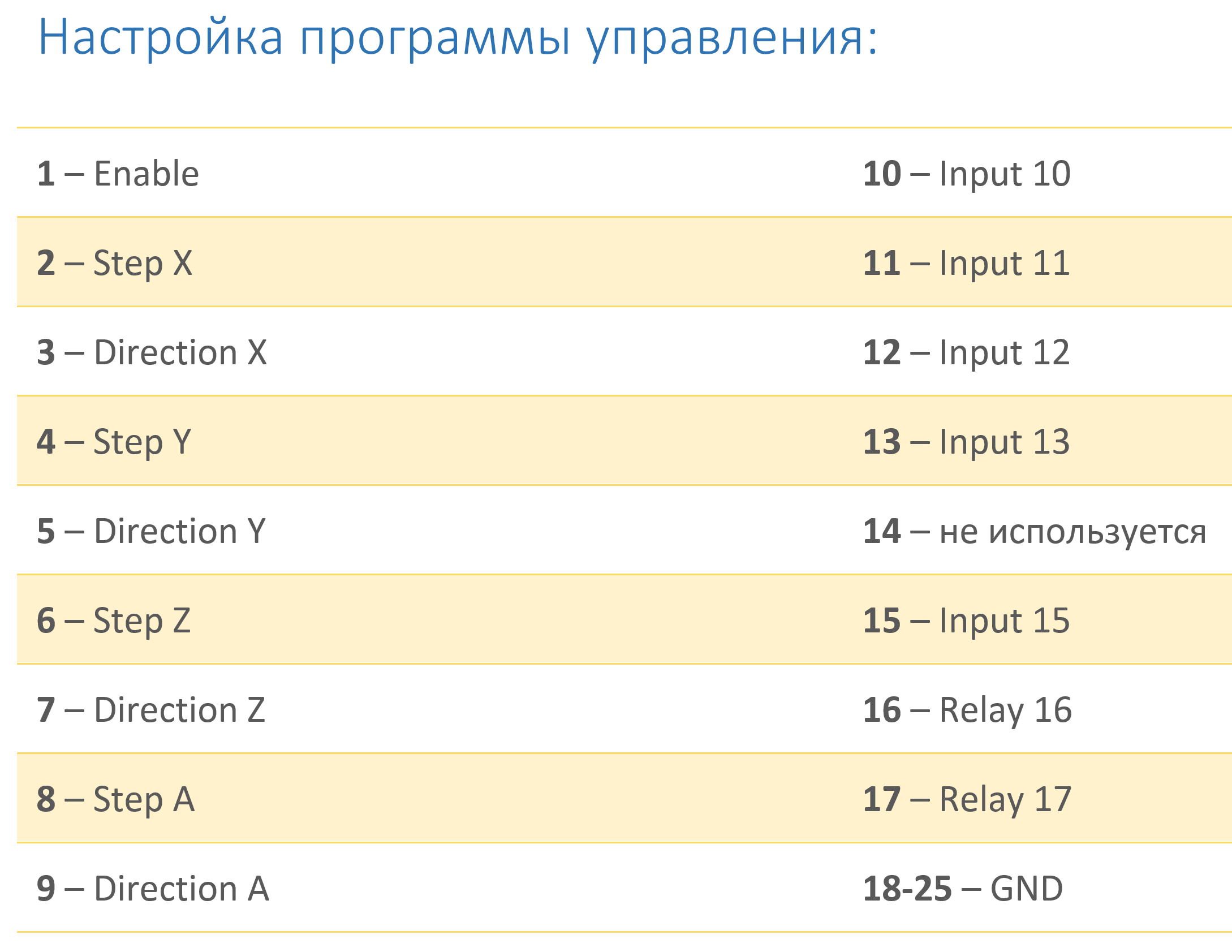

Михаил а для первой версии скриншоты настройки программ где можно посмотреть?(MACH3)
стадо баранов ведомое волком всегда победит стадо волков ведомое бараном!
Один день сегодняшний ценнее двух дней завтрашних!
Re: StepMaster ver 2.5
lehamont писал(а):Михаил а для первой версии скриншоты настройки программ где можно посмотреть?(MACH3)
Там все достаточно просто.
Все что нужно - настроить сигнал Enable, 4 оси и 5 входов.
