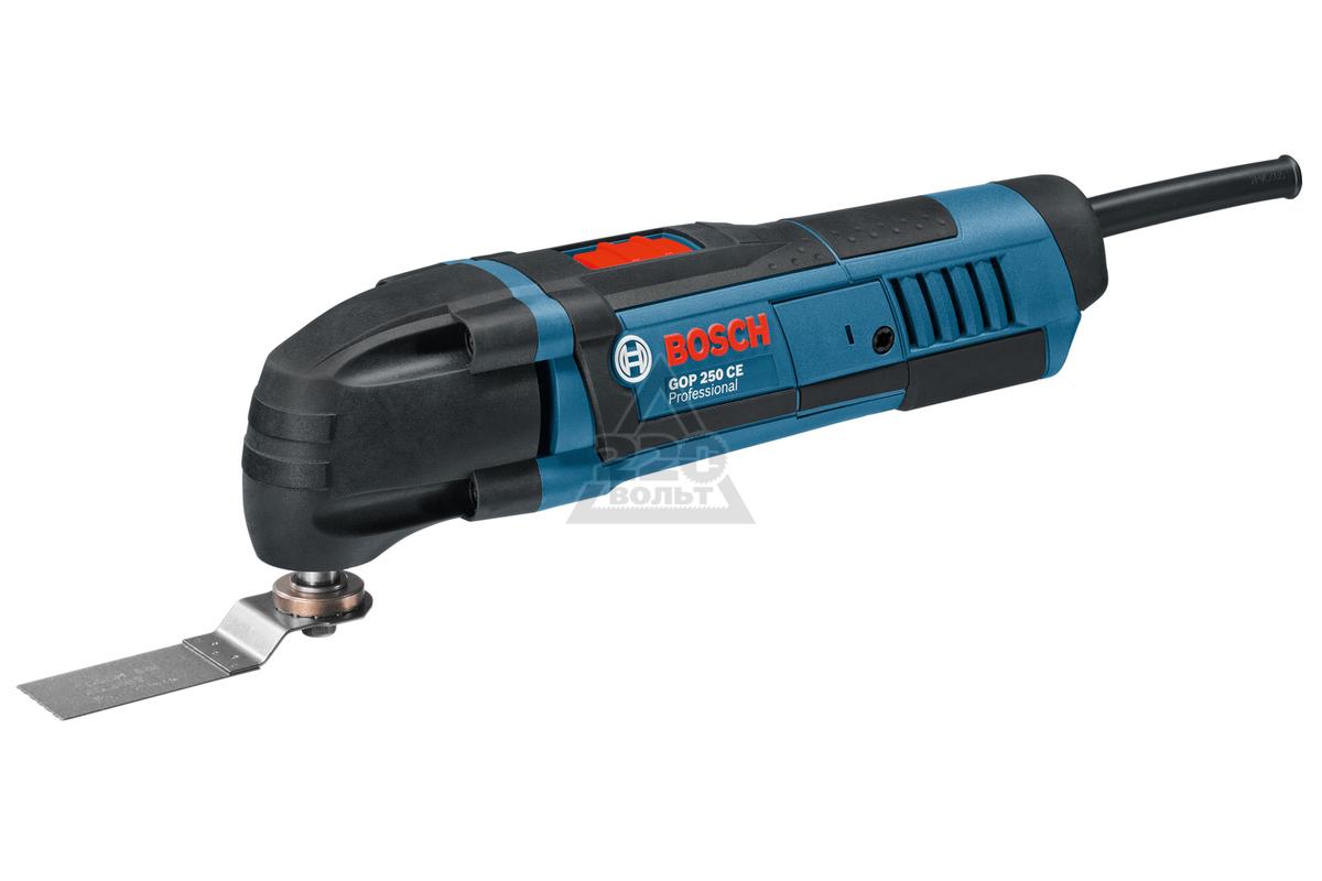

А можно для шабровки использовать реноватор(электрошабер)?
53218.jpg (7900 просмотров) <a class='original' href='./download/file.php?id=81873&mode=view' target=_blank>Загрузить оригинал (46.71 КБ)</a>
Бармалей писал(а):мммм....вы себе представляете, какой жоссскости нужна "рама из профиля", чтобы этот шпиндель уверенно сгрыз пуд стали на закладных? это не болгарка, там усилие резания мама не горюй.
А если фрезеровать постепенно уменьшая припуск с большого до очень маленького с одновременным уменьшением диаметра инструмента?
Например на последний проход оставить 0,05мм и делать фрезой с сферическим концом диаметром и с шагом в 0,05 мм при максимальных оборотах и поливке маслом?
Бармалей писал(а):и двутавра тридцатого может не хватить. профильной трубы не хватит в принципе.
А почему профильная труба слабее двутавра?
Есть какая причина или это просто потому что они со стенками толще 22 мм не бывают?
