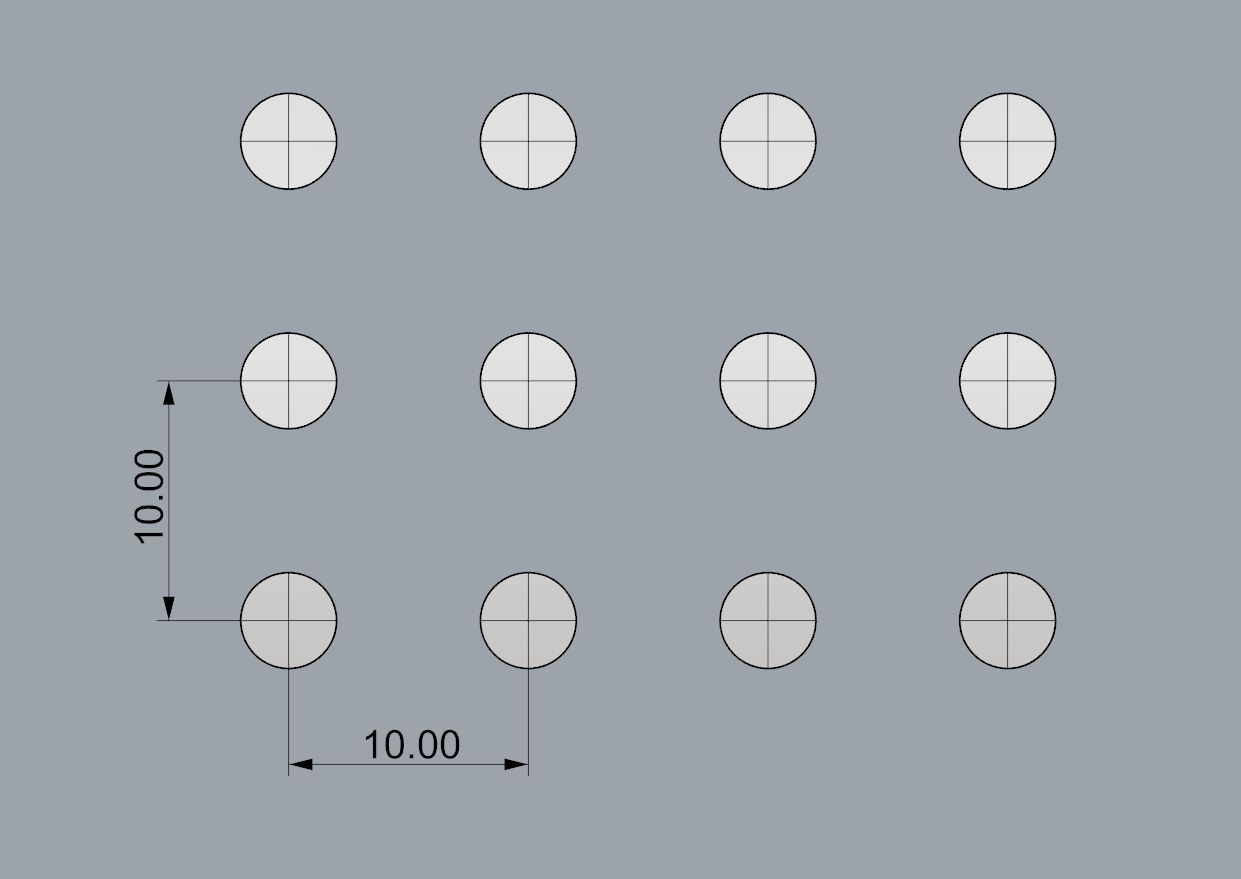

привет всем,
может кто поможет, засел с одной проблемой, не могу решить.
Есть деталь которую нужно размножить по средствам G-CODE со смещение к примеру в 10мм как на рисунке.
Почитал что M98 - команда вызова подпрограммы M99 - завершить подпрограмму, P№ - подпрограмма , O№ - сама подпрограмма
не могу разобраться со смещениями, может кто на практике такое делал? буду признателен за помощь.
01.JPG (21347 просмотров) <a class='original' href='./download/file.php?id=144309&mode=view' target=_blank>Загрузить оригинал (49.31 КБ)</a>

Taganrog писал(а):Попробуй так:
... шапка твоей программы
M98 P100 L10 (вызываем подпрограмму с номером 100 десять раз)
G1X100Y100 (едем допустим на второй ряд )
M98 P100 L10 (опять вызываем подпрограмму)
M30
O100
G91 (назначаем относительное перемещение)
G1X10 (смещаемся на 10 относительно текущей позиции)
G90 (возвращаем абсолютное перемещение)
Z0 (какая то работа)
Z30 (какая то работа)
M99
п.с. можно зациклить и второе смещение
Спасибо по пробую.
Тоесть получается так что M98 вызов подпрограммы, а уже в самой мы задаем смещение в ряд, смещение в сеткой не сделать? а сама работа по детали вписывается в строки Z0....Z30?

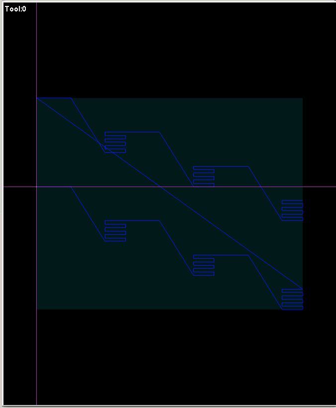

Portos
Сообщения: 221
Репутация: 37
Re: G-коды
Сообщение Portos »
sas_75 писал(а):Для Вашего примера подпрограмма будет выглядеть так:
Как-то так
получилось вот так и фрезерует также как на картинке со смещением в низ
Снимок11.JPG (21211 просмотров) <a class='original' href='./download/file.php?id=144392&mode=view' target=_blank>Загрузить оригинал (33.96 КБ)</a>
sas_75
Сообщения: 432
Репутация: 115
Откуда: Владивосток
Re: G-коды
Сообщение sas_75 »
Да, действительно. Надо чуть по-другому.
G00 G49 G40.1 G17 G80 G50 G90
G0X0Y0
G21
(Setup 2)
G0 Z60
G0 X0 Y16
G0 Z16
M98 P100 L3
G0 X0 Y26
M98 P100 L3
G0 Z60
M30
O100
G91
G1 X10
(Parallel Finishing)
M03 S16500
A+0. F800.
G01 Z-6 F300.0
X6 F500.0
Y1
X-6
Y1
X6
Y1
X-6
Y1
X6
Y1
X-6
Y1
X6
G0 Z6
G90
M99

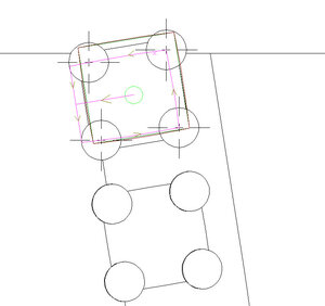

G90 G1 Z[#103] F500.
G91 G41 D1 X1.412 Y-8.718
X5.713 Y0.925
G3 X-2.217 Y14.598 R148.556
X-11.71 Y-1.897 R148.556
X2.503 Y-14.552 R148.556
G1 G40 X5.711 Y0.926
X-0.389 Y8.72
Розовая линия - это контур обработки. Начинаю из зелёной окружности, стрелками показано напр. движения фрезы.

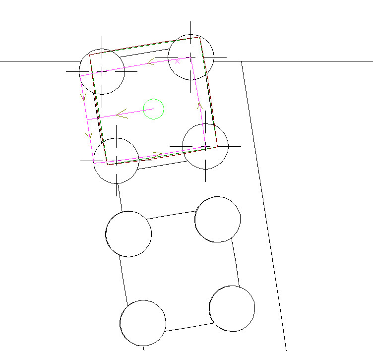

Всем добрый день. Cтойка ADtech4640. Подскажите как корректно работать с G41, G42 и G40 при относительных перемещениях с G91. Столкнулся с такой ситуацией: делаю выборку фрезерованием с использованием G91. Вначале включаю левую коррекцию в пустое место на детали где нет металла, прохожу по контуру(всё в относительных перемещениях) дугами, далее линейное перемещение в пустое место с выключением компенсации и возврат в начальную точку, из которой начиналась обработка. Так вот при отмене компенсации фреза возвращается не туда куда надо. Если бы работал в абсолютных, то проблемы не возникло бы, но надо именно работать в относительных, так как следующая обработка кармана смещена относительно предидущей. Без использования коррекции на радиус всё работает замечательно, но нужна коррекция для быстрой корректировки размера кармана с уклоном на стенках.
Вот мой код с коррекцией:
X5.713 Y0.925
X-0.389 Y8.72
Розовая линия - это контур обработки. Начинаю из зелёной окружности, стрелками показано напр. движения фрезы. Выключение коррекции в синюю окружность.
