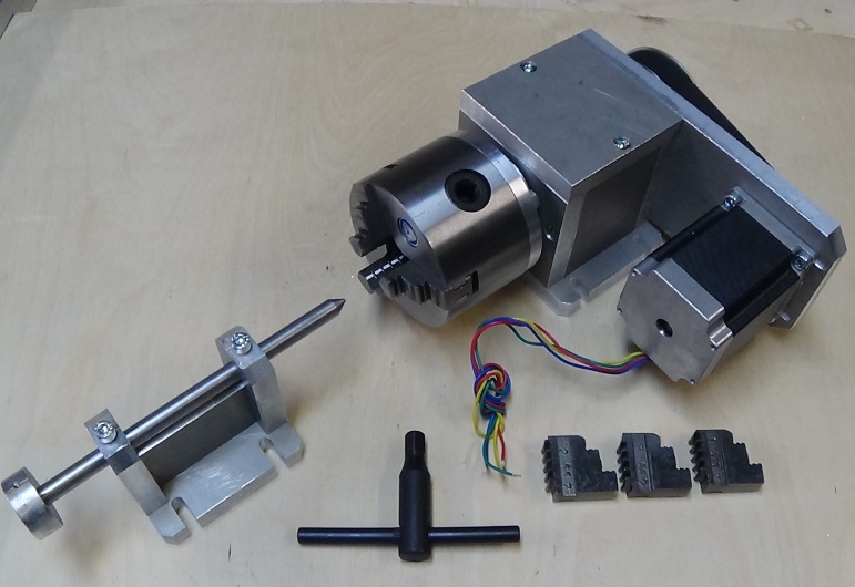

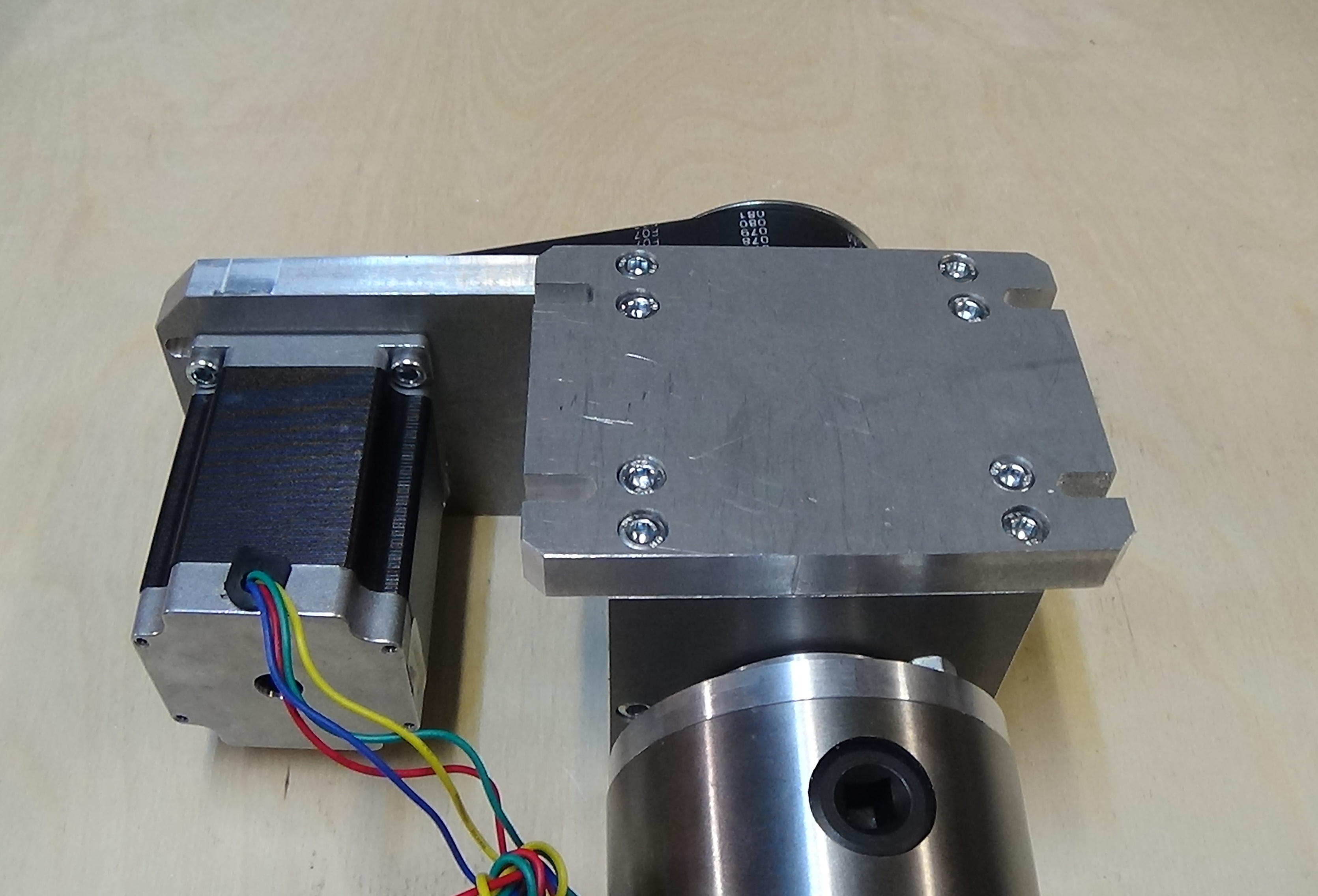

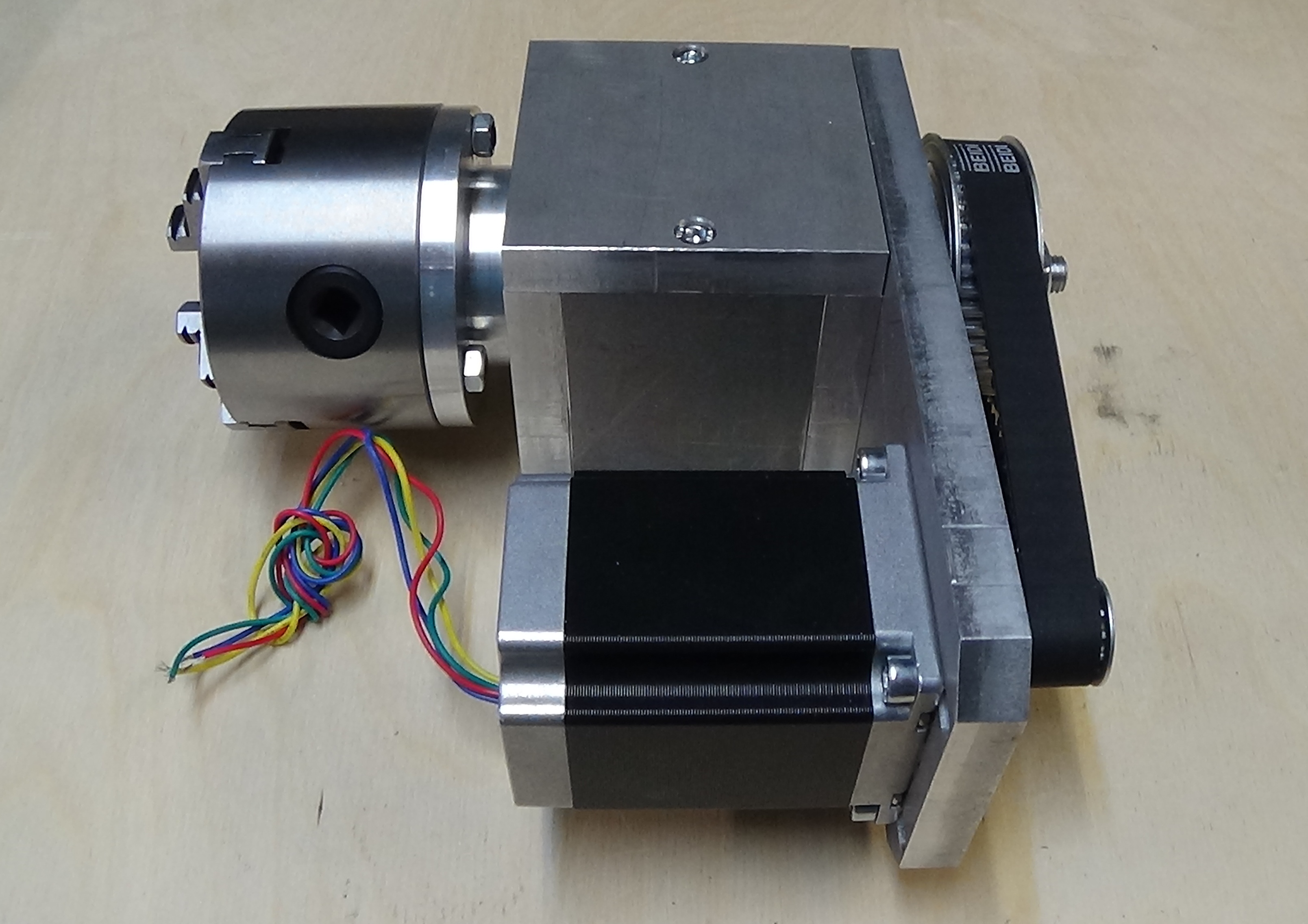

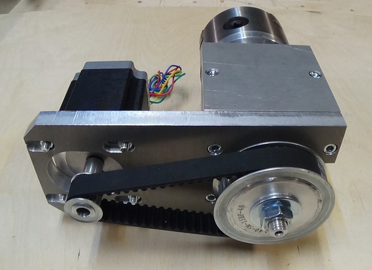

Изготовлю под заказ 4ю поворотную ось.
Сообщение CNC-Logic »
Фото:

Технические характеристики:
-Высота до центра 55 мм. (возможно изменение по запросу)
-Передаточное отношение 1:5
-Тип редуктора: ременной зубчатый
-Профиль зуба XL, шаг 5.08мм
-Привод шаговый Nema 23 (размер 56*76мм)
Комплектация:
Поворотная ось - 1шт
Комплект обратных кулачков - 1шт
Ключ для патрона - 1шт
Срок изготовления 1 неделя - 2 недели
Цены:
Поворотная ось (диаметр патрона 50мм, 4 кулачка) 19 000 руб
Поворотная ось (диаметр патрона 80мм, 3 кулачка) 18 400 руб
Поворотная ось (диаметр патрона 100мм, 3 кулачка) 19 400 руб
Поворотная ось (диаметр патрона 100мм, 4 кулачка) 20 000 руб
Задняя бабка ко всем поворотным осям 4 000 руб

Re: Изготовлю под заказ 4ю поворотную ось.
На ремень крышечку из тонкой стали или пластика и плоскость которая к столу фрезернуть. И будет уже реально годная ось. А так стружка убьет ремень.
8 зубов на мелком шкиве маловато для 5M - будет неравномерное вращение... Хотя если специально не мерить и точить балясины, то заметно не будет.

Re: Продам наборы для сборки драйверов ШД
UAVpilot писал(а):8 зубов на мелком шкиве маловато для 5M - будет неравномерное вращение... Хотя если специально не мерить и точить балясины, то заметно не будет.
Используемые шкивы:
Ведомый (на патрон)
Шкив XL Z=60 для ремня 10мм
Шкив для зубчатого ремня с шагом 5.08мм (XL)
Ведущий (на шаговик)
Шкив XL Z=12 для ремня 20мм
Описание с сайта duxe
CNC-Logic писал(а):Используемые шкивы:
На фотке видна маркировка большого шкива: 40-5M-15. Очевидно, что при 1:5 на маленьком должно быть 8 зубов...
И при чём тут описание с сайта duxe? Там вообще лажа какая-то - шкивы под разную ширину ремня.
UAVpilot
Аааа, понятно. На фото действительно шкивы 5М. Но то что я предлагаю на продажу будет с XL.
То есть: конструктив будет такой же как на фото, но шкивы (и соответственно ремень) - другие - XL шаг 5.08
Никого не хотел ввести в заблуждение.
Сообщение verser »
frezeryga писал(а):На ремень крышечку из тонкой стали или пластика и плоскость которая к столу фрезернуть. И будет уже реально годная ось. А так стружка убьет ремень.
Это всё верные замечания, но с ними ещё как-то смириться можно, как-никак цена умеренная. А вот что эти китайские патроны зажимают заготовку как попало, не просто ±маманегорюй мм, а вообще никогда не соосно, даже дошлифовка кулачков не поможет, потому что механика сжимания кулачков с дикими люфтами. Говорю это как бывший пользователь такого изделия, тоже в Китае брал. Так что для более-менее нормальной не особо требовательной работы потребуется заменить патрон, а это уже делает данный комплект не особо привлекательным.
P.S. Уточню здесь, что брал такую ось с четырехкулачковым патроном 80мм.
verser
Смотря для каких видов работ.
Вообще спасибо за идею. Я их действительно могу продавать и в собранном виде и без патрона - цена будет конечно же ниже
verser писал(а):А вот что эти китайские патроны зажимают заготовку как попало, не просто ±маманегорюй мм, а вообще никогда не соосно, даже дошлифовка кулачков не поможет, потому что механика сжимания кулачков с дикими люфтами.
Ну не знаю, я покупал несколько таких патронов - вполне приличные, люфты есть как и везде, но они стабильны. Своему личному патрону я шлифанул кулачки и теперь заготовки диаметром от 8-10мм он зажимает с биением не более сотки (у патрона). Другое дело, что в оригинале посадка у них ниразу не конусная и если его снять поставить, то можно словить и пару десяток. Но своему я сделал конусную посадку. :)
P.S. Сейчас вот у Даркстона подобный патрон наверно купим, если цену хорошую даст - посмотрим что это будет... :)
Сообщение afz »
CNC-Logic писал(а):ременной зубчатый
Можно узнать, из каких соображений в качестве привода ставится Nema 23 x 76мм при таких параметрах редукции и диаметрах шкивов?
Taganrog
Сообщения: 1211
Репутация: 284
Откуда: Брянск
Сообщение Taganrog »
Думаете мало ? Должно быть нормально.я ставил чуть слабее.Хватало в притык. Все желал 112мм длинной с усилием 28-30кг.
afz
Сообщения: 145
Зарегистрирован: 06 окт 2015, 17:41
Репутация: 19
Сообщение afz »
Taganrog писал(а):Думаете мало ?
Теория как бы говорит, что при таких параметрах ремня (тип XL, ширина 10мм,12/60 шкивы) передаваемый момент на патрон мах ~ 1,5Н/m.
Есть предположение, что ставят такой типоразмер исходя из допустимой нагрузки на ось ШД в 75н.
Для этой передачи
Hub loads:
Static hub loads for NEW belt [N] 51,97
Static hub loads for RUN-IN belt [N] 37,12
Dynamic hub loads for NEW belt [N] 51,97
Dynamic hub loads for RUN-IN belt [N] 37,12
тогда нужно просто написать сразу в описании что без крышки только для мелких работ с небольшим количеством стружки. а если драть обьемные болванки то нужна крышка.
