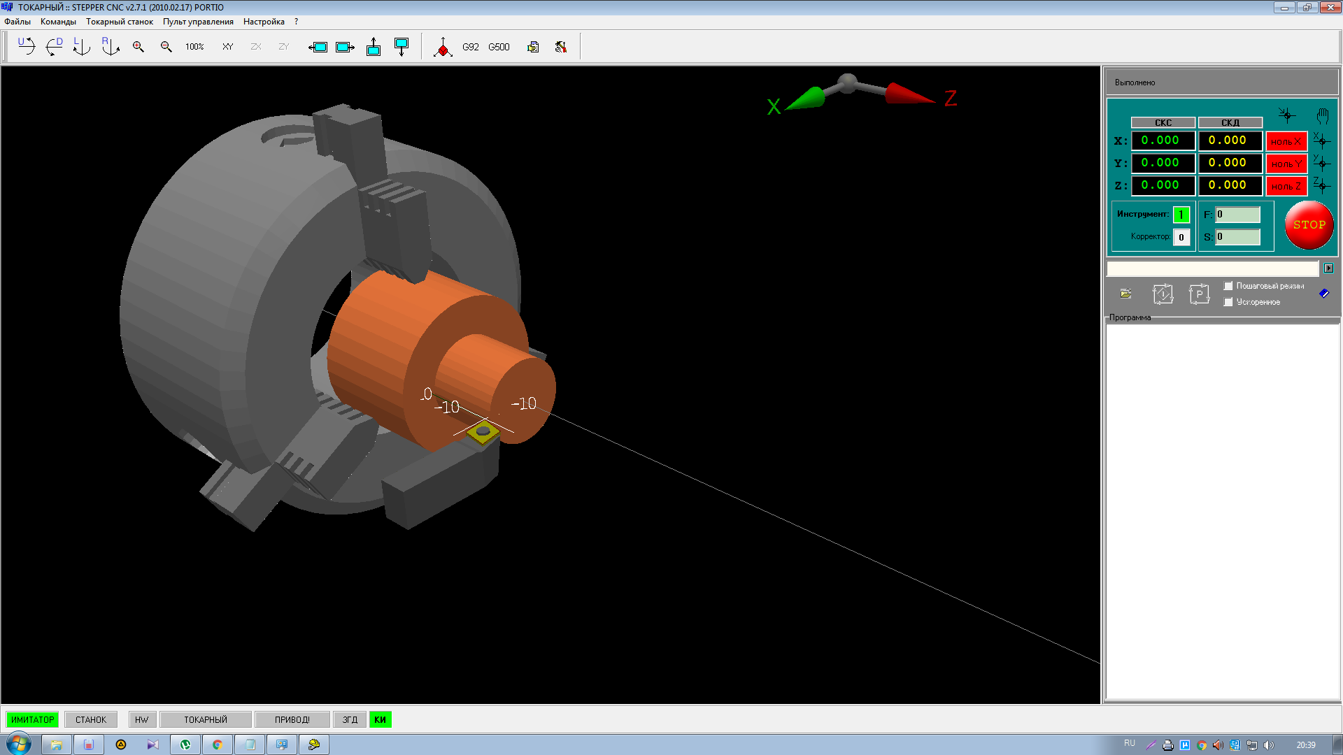

вообщем штука такая.на второй странице я выложил эскизы.вот на эти детальки мне и нужны программы(ну или одна программа,с описанием кадров.или без).есть конечно ещё одна проблема.утраччено свидетельство об образовании.в школе архив тоже утрачен.училища в котором учился тоже больше нету(вообщем всё не в жилу)

Predator писал(а):Этот симулятор вроде как для стойки 2р22, которой уже 100 лет, никто не пользуется :)
я вообще понятия не имею.почему нас учат именно на нём,ничего похожего с современными станками

NightV писал(а):у тебя есть хоть одна программа, которая нормально отображается в симуляторе?
как можно что-то написать, если мы даже не знаем под какую стойку.
я тебя не зря спросил про готовую, неважно какая деталька, нам нужно понять под что программа

да фиг знает,что за стойка,я только знаю название симулятора
Re: StepperCNC
smart1guy, Ну, так нужно узнать у препода, под какую стойку вам программу делать. :)

Screenshot_3.png (5405 просмотров) <a class='original' href='./download/file.php?id=78643&mode=view' target=_blank>Загрузить оригинал (133.43 КБ)</a>
вот такой симулятор там,не знаю,но ничего похожего в интернете я не видел.здесь я выкладыва программу которую списал у соседа.но почему то у меня она тоже не работает(в моей версии симулятора как то по другому всё)там в классе инструмент позади детали работает и вращение по часовой стрелке.ещё и в относительной системе препод программы писать задаёт
Re: StepperCNC
попробуй щас
G0 X1000. Z1000.
G0 X40. Z1.5 T030303
G97 G95 S800 M3 M8
G0 X40. Z1.5
G0 Z-0.7
G0 X38.1 Z-0.7
G1 X36.6 Z0.1 F0.05
G0 Z1.
G0 X39.
G0 Z-1.5
G1 X37.87 F0.2
G2 X35.5 Z0.0 R1.5 F0.1
G1 X-1.6 F0.2
G0 Z1.
G0 X37.95
G1 X37.87 Z0. F0.5
G1 Z-32. F0.1
G0 X40.
G0 X1000. Z1000.
M2

:hehehe: :hehehe: :hehehe: :hehehe: :hehehe: :hehehe: :hehehe: там максимальный диаметр заготовки 50 мм :hehehe: :hehehe: :hehehe: ,станок вообще малюсенький проги под него.вообщем обороты не включились.ну а суппорт поехал в сторну задне бабки :D :D :D
Re: StepperCNC
Туда и поедет :)
Потому-что, у Вовы револьверка сзади, а у тебя спереди, поменяй +/- и все поедет, куда нужно ;)

Predator писал(а):Туда и поедет :)
знал бы как.крутил вертел.все равно под обороты против часовой получается

NightV писал(а):попробуй щас
G0 X1000. Z1000.
G97 G95 S800 M3 M8
G0 X40. Z1.5
G0 Z-0.7
G0 X38.1 Z-0.7
G1 X36.6 Z0.1 F0.05
G0 Z1.
G0 X39.
G0 Z-1.5
G1 X37.87 F0.2
G1 X-1.6 F0.2
G0 Z1.
G0 X37.95
G1 X37.87 Z0. F0.5
G1 Z-32. F0.1
G0 X40.
G0 X1000. Z1000.
M2
вообщем поменял положение инструмента.размер заготовки,и все операции выполнились,кроме запуска и останова шпинделя,ну и резец у меня прямой проходной правый стоял(никак не тот) :good:
Re: StepperCNC
smart1guy писал(а):знал бы как.крутил вертел.все равно под обороты против часовой получается
все верно, как показано на видео, пластинка у тебя стоит режущей кромкой вверх.
если крутить по часовой, то будем не резать режущей кромкой, а тереца тыльной стороной пластинки о метал.
в принципе, резец относительно заготовки, у меня стоит также, но за заготовкой и пластинкой вниз, то есть шпиндель вращается против часовой, и Х у меня смотрит вверх а у тебя вниз, тоесть всегда на инструмент
просто направления координат другие

вооот.а на занятиях обороты обратные и резец стоит левый навстречу оборотам
