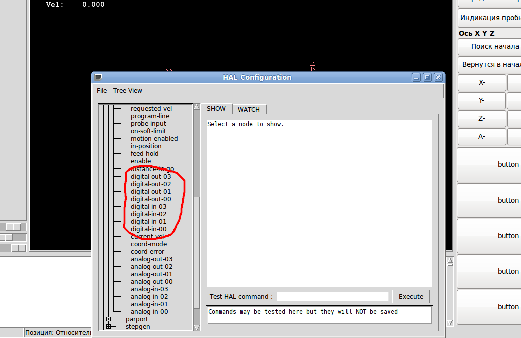

Здравствуйте. Подскажите,кто знает, какими командами можно в подпрограмме включить/выключить выход и записать состояние входа в переменную. Заранее спасибо.

По умолчанию у нас 4 входных и 4 выходных пина:
Выделение(019).png (6320 просмотров) <a class='original' href='./download/file.php?id=6200&mode=view' target=_blank>Загрузить оригинал (79.62 КБ)</a>
в ж-код:
М64 P00 - активирует motion.digital-out-00
М65 P00 - деактивирует motion.digital-out-00
в хал пишем:
net name motion.digital-out-00 => parport.0.pin-03-out
теперь М64 P00 "включает 03-й выход" порта
М65 P00 выключает

Эт я нашел, но нужно немного подругому. У меня 5 выходов, которыми нужно управлять из подпрограммы (о123), а что написать в скрипте, чтобы активировать выход я не нашел.

Viper писал(а): 5 выходов
выходы-это выходы парпорта или чего?
Viper писал(а):подпрограммы (о123)
о123 - это файл ж-кода?
Viper писал(а):написать в скрипте,
что есть "скрипт" ?

Да эт выходы лпт порта.
О123 это подпрограмма, 123 название файла(эт я к примеру написал.
А под скриптом, я подразумевал тело подпрограммы.
Сразу еще вопрос возник - а м65 можно управлять пятым выходом?

Viper писал(а):а м65 можно управлять пятым выходом?
хоть 25-м
добавляем пинов в хал и усё
loadrt [EMCMOT]EMCMOT base_period_nsec=[EMCMOT]BASE_PERIOD servo_period_nsec=[EMCMOT]SERVO_PERIOD num_joints=[TRAJ]AXES   num_dio=5
num_dio=5 - цифровых пинов добавили 5

За м65 огромное спасибо. Хал файл уже был настроен - не знал как включить.
