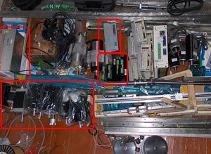

Wantmotor писал(а):Второй двигатель не имеет брака.
Как второе видео выложу как он работает, мнение измените :hehehe:
Для сравнения разных двигателей у нас есть двигатели, контроллеры, блоки питания на разное напряжение и различных производителей. Есть с чем сравнивать.
Склад.jpg (5411 просмотров) <a class='original' href='./download/file.php?id=2095&mode=view' target=_blank>Загрузить оригинал (96.67 КБ)</a>

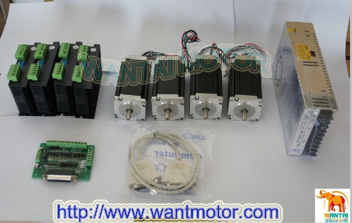

woody писал(а):Спрашивается, нафига тогда комплектовать моторы драйверами на 80в и блоком питания на 24в???
Ну так отдельно кто купит блок питния на 24в? Вот его в нарузку и продают.
http://www.ebay.com/itm/4Axis-Nema-23-S ... 2a0a4448b8
Кит.jpg (5405 просмотров) <a class='original' href='./download/file.php?id=2097&mode=view' target=_blank>Загрузить оригинал (73.42 КБ)</a>
Обычно чайники на это ведутся, а когда разберуться че к чему приходися выбрасывать блок питания.

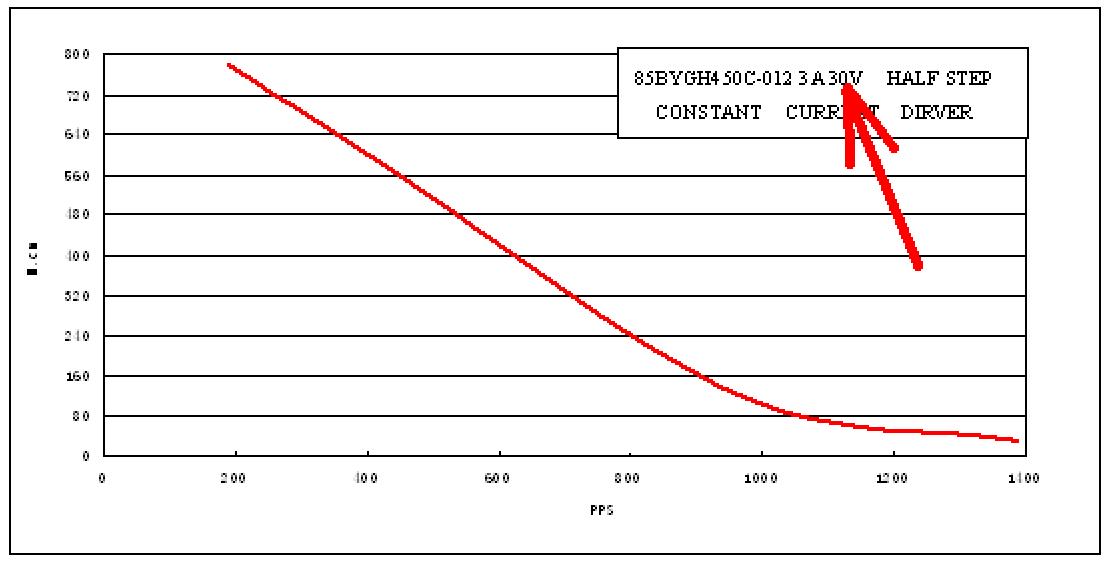

Wantmotor писал(а):Господин woody видимо перепутал Вт с В в русском языке и VDC и W.
Я думаю Господина woody и меня интерисуют именно вольты
Wantmotor я взял график с вашего сайта, так чтобы его прочитать на вашем сайте нужно иметь очки, а их я не имею Пришлось увеличить:
График2.JPG (5396 просмотров) <a class='original' href='./download/file.php?id=2100&mode=view' target=_blank>Загрузить оригинал (77.06 КБ)</a>
Для уточнения хочу понять. Этот график был снят при напряжении питания 30 вольт?
Снизу графика еденица измерения PPS . Я правильно понимаю что PPS это международня система измерения : pps (pulses for second) - импульсы в секунду?

Вы совершенно правы господин aftaev.
Re: Шаговые двигатели, драйверы, блоки питания из Китая.
По графику видно 1400 Пульс В Секунду при полушаге (там написано HalfStep).
Один оборот 200 шагов или 400 полушагов.
итого 1400/400 = 3,5 оборотов в секунду
ну или 3,5 * 60 = 210 обротов в минуту.
При 210 об/мин момента почти не будет. На 300 об двигатель ваще остановится.

Большой двигатель крутится медленнее, чем маленький. Но на малых оборотах обеспечивает большое усилие. Если выбирать большой двигатель и получить скорость резания как у маленького необходимо увеличивать шаг винтовой передачи.
