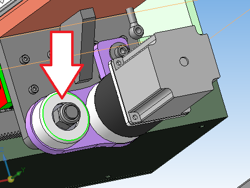

Untitled.png (3840 просмотров) <a class='original' href='./download/file.php?id=97117&mode=view' target=_blank>Загрузить оригинал (35.63 КБ)</a>
А что это такое? Типа втулки резиновой? От чего?!

Разобрался. А болт дальний тогда зачем через втулку если там еще и пружина?

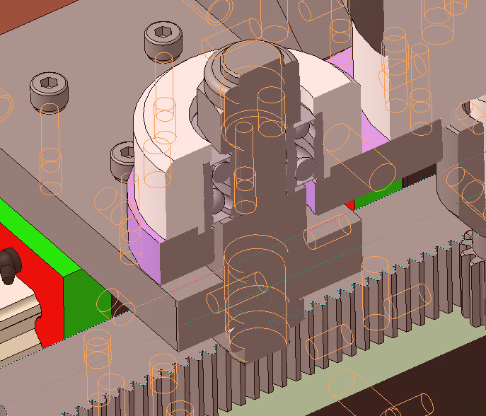

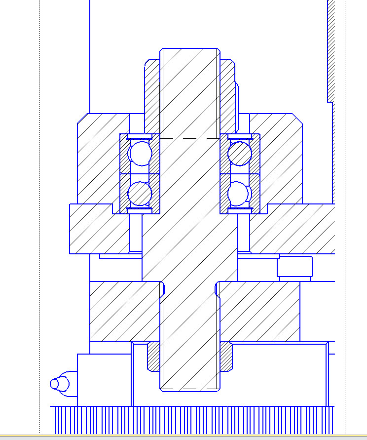

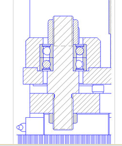

2. В корпусе стоят два подшипника типа 6001Z. Считаю это самый простой способ сделать относительно безлюфтовое поворотное соединение. См. рис.
001.jpg (3737 просмотров) <a class='original' href='./download/file.php?id=97236&mode=view' target=_blank>Загрузить оригинал (109.25 КБ)</a>
002.jpg (3737 просмотров) <a class='original' href='./download/file.php?id=97237&mode=view' target=_blank>Загрузить оригинал (156.11 КБ)</a>
3. Болт ограничивает перемещение коромысла. Им же можно зафиксировать коромысло и избавиться от пружины.
