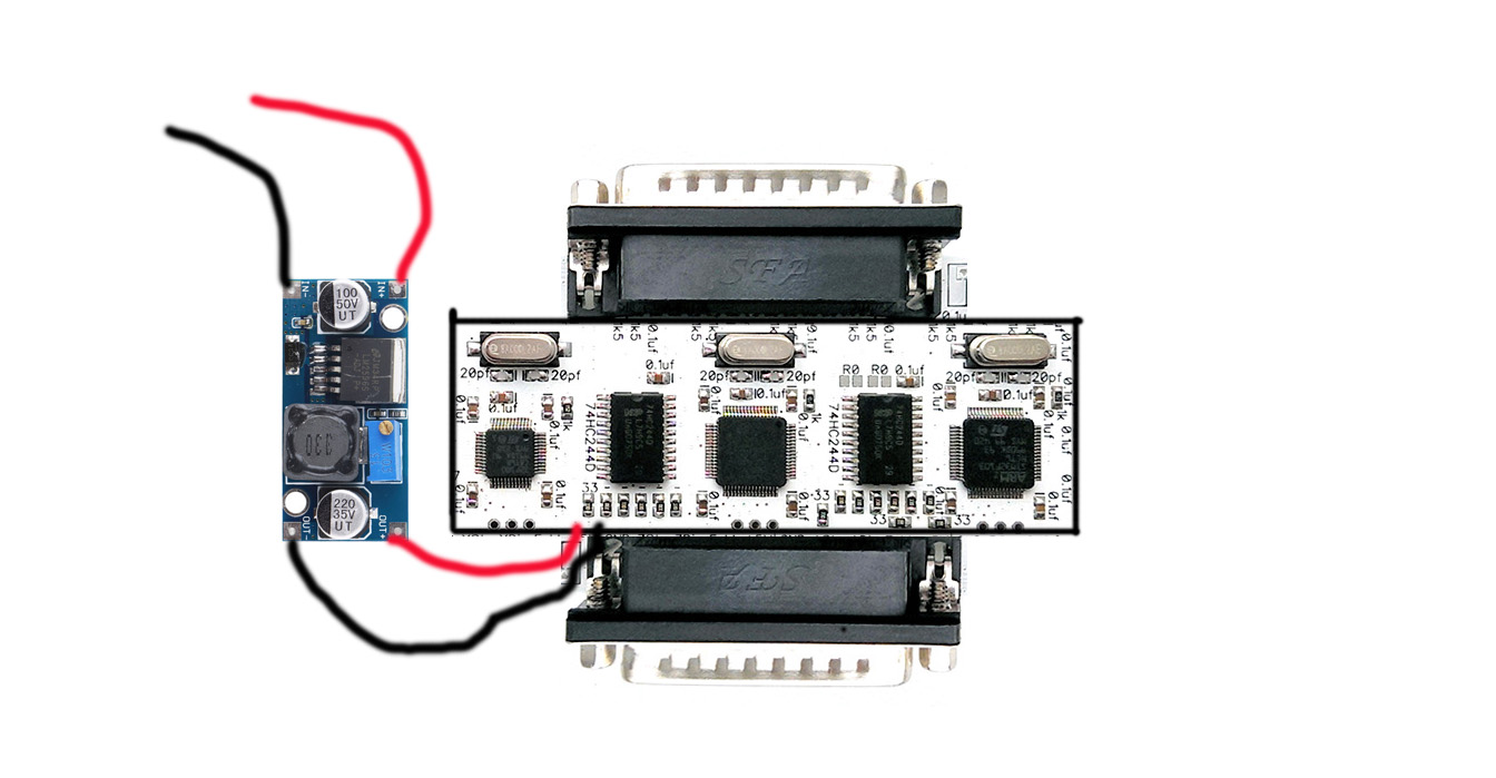

damir4er
но ведь можно делать еще бюджетней, продавать по 2 тыщи, зато будут брать абсолютно все, и богатые и бедные, и на станок с бюджетом в 10000р и 10000 баксов
мне видится это так
бюджетный вариант например за 2000, ну ладно 3000 (4847 просмотров) <a class='original' href='./download/file.php?id=65367&mode=view' target=_blank>Загрузить оригинал (151.47 КБ)</a>
Степмастер (4847 просмотров) <a class='original' href='./download/file.php?id=65368&mode=view' target=_blank>Загрузить оригинал (404.91 КБ)</a>
Степмастер
Больше волнует вопрос, возможно ли такое вообще? если возможно, и Михаил захочет, то я первый в очереди :D :tongue:

damir4er писал(а):можно делать еще бюджетней, продавать по 2 тыщи,
Делать дешевые устройства малой серией в условиях России нерентабельно. Даже если в них комплектующих на три копейки.

damir4er писал(а):А возможно ли сделать бюджетный вариант состоящий только из фильтра который нужно подключить к китайской плате опторазвязки(коммутации). Это наверное должно выглядеть как ЛПТ вход и ЛПТ выход, с питанием от внешнего источника.
Такой вариант имеет ряд проблем:
- Микроконтроллеры - одна из самых дорогих запчастей.
- Большой сложностью является настройка параметров СтепМастера. Оказалось, что впаять 19 светодиодов и 5 кнопок - проще, чем установить dip-переключатель для настройки, т.к. его почти невозможно протестировать.
- Подключить входы микроконтроллера напрямую к LPT нельзя, придется все равно делать входной каскад и выходной.
- Питать плату от такого источника, как на картинке - тоже нельзя. Либо сгорит, либо будут большие проблемы с помехами, что в свою очередь увеличит количество писем с вопросами "какую кнопку нажать, чтобы все заработало?".
- Распиновка "переходника" может не совпадать с требуемой.
- СтепМастер имеет смысл ставить только при использовании нормальных драйверов. Подключать к "синей китайской плате" бесполезно. Либо сгорит что-нибудь, либо станет еще больше проблем.
