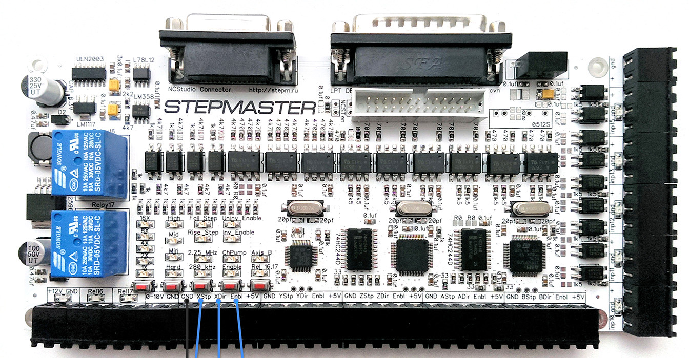

fabler писал(а):3. шпиндель 1,5 квт и к нему частотный преобразователь http://darxton.ru/catalog_item/chastotn ... -1000-gts/
(на рисунке - все то, что на сером фоне - схемы и кроп фото клемм частотника)
Для задания скорости:
0-10V на плате к клемме AI в инверторе.
GND на плате к клемме GND в инверторе.
Перемычку в инверторе в положение V.
Как запускать шпинедль при использовании этого инверитора - я не разобрался.
Скорее всего можно настроить на замыкание входа X1 на терминал CM.
Для этого нужно будет эти два контакта подключить к к Relay17 на плате.

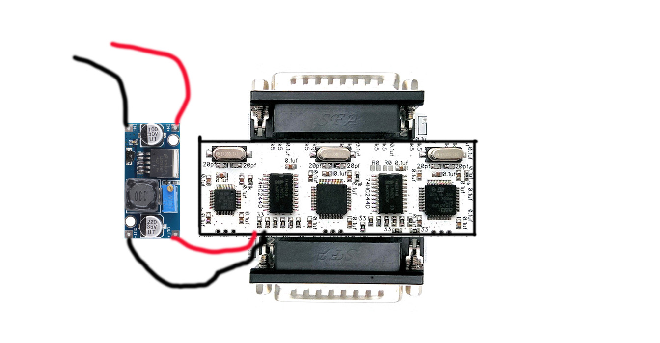

но ведь можно делать еще бюджетней, продавать по 2 тыщи, зато будут брать абсолютно все, и богатые и бедные, и на станок с бюджетом в 10000р и 10000 баксов
мне видится это так
бюджетный вариант например за 2000, ну ладно 3000 (4985 просмотров) <a class='original' href='./download/file.php?id=65367&mode=view' target=_blank>Загрузить оригинал (151.47 КБ)</a>
Степмастер (4985 просмотров) <a class='original' href='./download/file.php?id=65368&mode=view' target=_blank>Загрузить оригинал (404.91 КБ)</a>
Степмастер
Больше волнует вопрос, возможно ли такое вообще? если возможно, и Михаил захочет, то я первый в очереди :D :tongue:

Более того, "бюджетная версия" (LPT-LPT) была самой первой, и даже реализована в виде прототипа.
Но позже Михаил решил совместить ее с "максимально честной" коммутационной платой.
Практика показала правоту такого решения.
damir4er писал(а):можно делать еще бюджетней, продавать по 2 тыщи,
Делать дешевые устройства малой серией в условиях России нерентабельно. Даже если в них комплектующих на три копейки.

damir4er писал(а):но ведь можно делать еще бюджетней, продавать по 2 тыщи, зато будут брать абсолютно все, и богатые и бедные, и на станок с бюджетом в 10000р и 10000 баксов
мне видится это так
Только какой смысл использовать хороший фильтр с китайским монвог, если можно сразу купить хорошую качественную плату, сделанную прямыми руками? За две тысячи уже ничего не купишь сейчас.

damir4er писал(а):Вопрос к Михаилу, а планируется ли бюджетная версия Степмастера? т.е. обрезанная. я как понимаю эта плата совмещает в себе и фильтр, dc-dc преобразователь, плату опторазвязки.
Давно над этим голову ломаю.
К сожалению, расширение ассортимента - это повышение затрат на производство.
Конкретно с этой платой получилось тяжеловато из за наличия опторазвязки (дешевые китайские оптроны часто сильно выходят за заявленные рабочие характеристики, и по идее требуется второй DC-DC преобразователь, которого сейчас просто нет на плате), и из за дополнительных функций, которые нужно впаять (NCStudio) и протестировать (сложность тестирования возросла значительно). Еще проблем добавляет то, что плата белая - тяжело паять в инфракрасной печи. Черные разъемы сложно купить. Черные кабели продают только длиной 1,4 м, а хотелось бы длиннее.
damir4er писал(а):А возможно ли сделать бюджетный вариант состоящий только из фильтра который нужно подключить к китайской плате опторазвязки(коммутации). Это наверное должно выглядеть как ЛПТ вход и ЛПТ выход, с питанием от внешнего источника.
Такой вариант имеет ряд проблем:
- Микроконтроллеры - одна из самых дорогих запчастей.
- Большой сложностью является настройка параметров СтепМастера. Оказалось, что впаять 19 светодиодов и 5 кнопок - проще, чем установить dip-переключатель для настройки, т.к. его почти невозможно протестировать.
- Подключить входы микроконтроллера напрямую к LPT нельзя, придется все равно делать входной каскад и выходной.
- Питать плату от такого источника, как на картинке - тоже нельзя. Либо сгорит, либо будут большие проблемы с помехами, что в свою очередь увеличит количество писем с вопросами "какую кнопку нажать, чтобы все заработало?".
- Распиновка "переходника" может не совпадать с требуемой.
- СтепМастер имеет смысл ставить только при использовании нормальных драйверов. Подключать к "синей китайской плате" бесполезно. Либо сгорит что-нибудь, либо станет еще больше проблем.
damir4er писал(а):Вопрос бюджетности для всех разный, можно конечно сказать что "7 тыщ разве деньги?? это разве не бюджетно??" и приводить ссылки на Месы, кфлопы всякие там. Само собой кто покупает станок за пол ляма это не деньги, а кто собирает на радиальных подшипниках и направляющих от печатных машинок, которые тоже мечтают о стабильности, о скорости работы- 7 тыр- это много
На данный момент представляю лишь следующие варианты снижения цены:
- Отказаться от белого цвета плат, это упростит пайку и снизит количество дефектов.
- Найти другие разъемы.
- Сделать аналог первой версии без NCStudio и без опторазвязки, и только на 3 оси. Возможно отказаться от питания входов DC-DC преобразователем.
